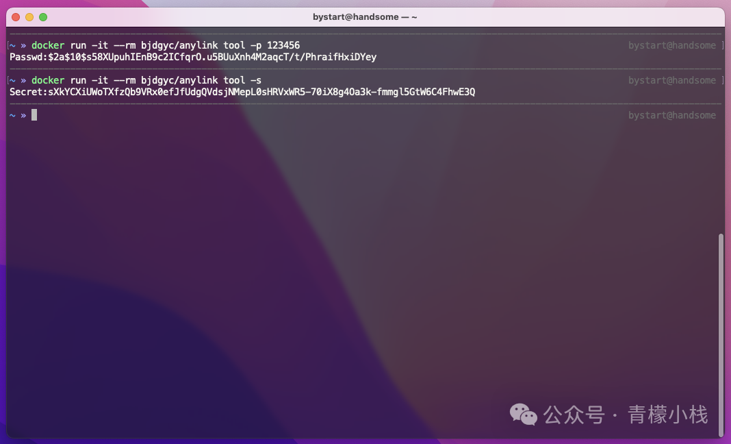

生成管理员密码和 JWT 密钥
首次部署需要生成管理员密码和 JWT 密钥,用于管理界面登录和用户认证。
第一步,先生成管理员密码:
docker run -it--rm bjdgyc/anylink tool -p your_password
替换 your_password 为自定义密码,输出示例:
Passwd:$2a$10$s58XUpuhIEnB9c2ICfqrO.u5BUuXnh4M2aqcT/t/PhraifHxiDYey
保存输出的 Passwd 字符串。
第二步,生成 JWT 密钥:
docker run -it--rm bjdgyc/anylink tool -s
输出示例:
Secret:sXkYCXiUWoTXfzQb9VRx0efJfUdgQVdsjNMepL0sHRVxWR5-70iX8g4Oa3k-fmmgl5GtW6C4FhwE3Q
保存输出的 Secret 字符串,整体操作如下图:

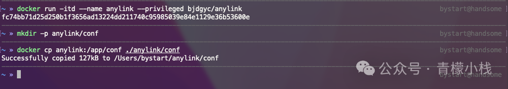

获取默认配置文件
首次运行容器以生成默认配置文件,并拷贝到宿主机:
docker run -itd--name anylink --privileged bjdgyc/anylink
容器会自动生成 ./conf/server.toml 和其他默认文件,拷贝配置文件到宿主机:
docker cp anylink:/app/conf ./anylink/conf
删除容器:
docker rm -f anylink

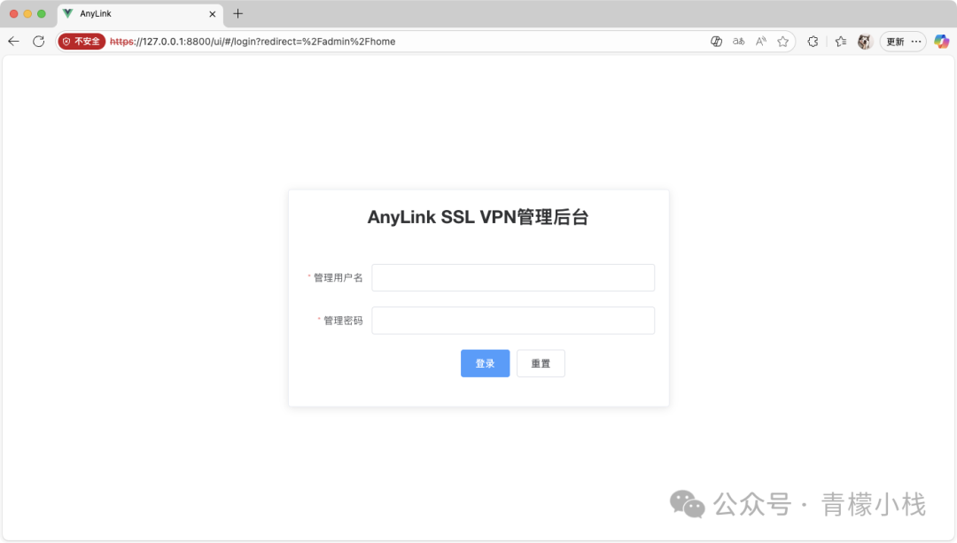

访问管理界面
览器访问:https://服务器IP:8800,默认用户名:admin,密码为设置的密码。

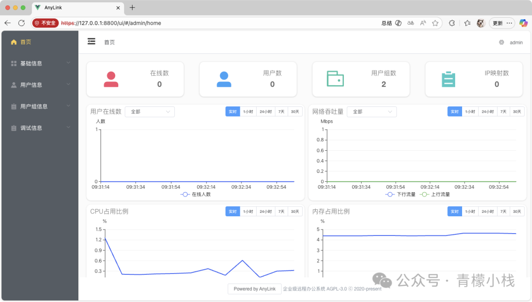

登录后的界面如下:
