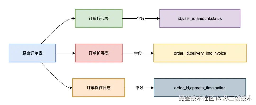

1.1 垂直拆分:先给数据做减法
优化效果
  • 核心表体积减少60%
  • 高频查询字段集中提升缓存命中率

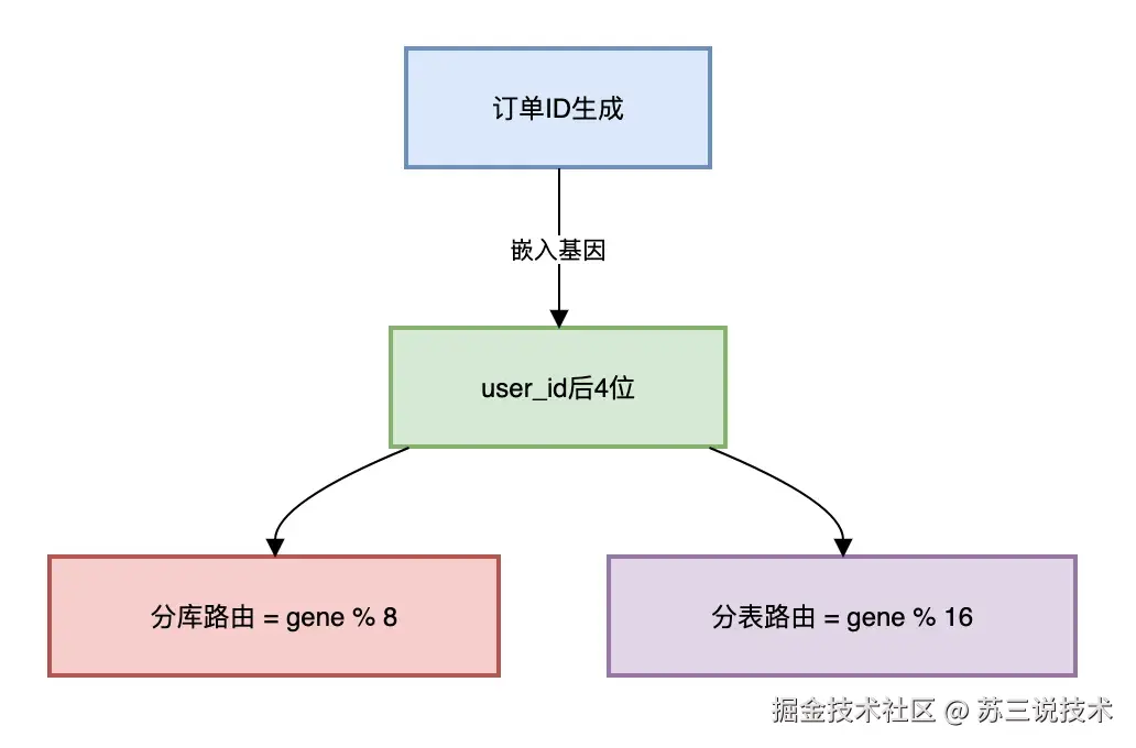

2 基因分片
针对订单系统的三大高频查询:
  1. 用户查历史订单(user_id)
  2. 商家查订单(merchant_id)
  3. 客服按订单号查询(order_no)
解决方案
Snowflake订单ID改造
// 基因分片ID生成器 publicclass OrderIdGenerator {     // 64位ID结构:符号位(1)+时间戳(41)+分片基因(12)+序列号(10)     privatestaticfinalint GENE_BITS = 12;          public static long generateId(long userId) {         long timestamp = System.currentTimeMillis() - 1288834974657L;         // 提取用户ID后12位作为基因         long gene = userId & ((1 << GENE_BITS) - 1);          long sequence = ... // 获取序列号                  return (timestamp << 22              | (gene << 10              | sequence;     }          // 从订单ID反推分片位置     public static int getShardKey(long orderId) {         return (int) ((orderId >> 10) & 0xFFF); // 提取中间12位     } }
路由逻辑
// 分库分表路由引擎 publicclass OrderShardingRouter {     // 分8个库 每个库16张表     privatestaticfinalint DB_COUNT8     privatestaticfinalint TABLE_COUNT_PER_DB16;          public static String route(long orderId) {         int gene = OrderIdGenerator.getShardKey(orderId);         int dbIndex = gene % DB_COUNT;         int tableIndex = gene % TABLE_COUNT_PER_DB;                  return"order_db_" + dbIndex + ".orders_" + tableIndex;     } }
关键突破:通过基因嵌入,使相同用户的订单始终落在同一分片,同时支持通过订单ID直接定位分片

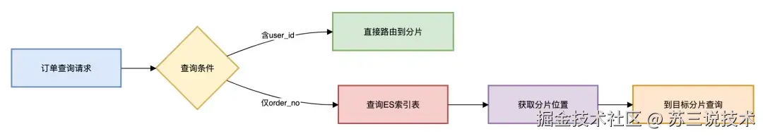

3 跨分片查询
3.1 异构索引表方案
Elasticsearch索引表结构
{   "order_index": {     "mappings": {       "properties": {         "order_no": { "type": "keyword" },         "shard_key": { "type": "integer" },         "create_time": { "type": "date" }       }     }   } }

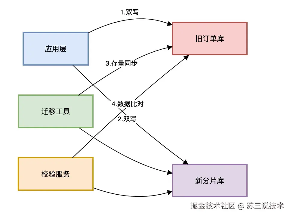

4、数据迁移
双写迁移方案
灰度切换步骤
  1. 开启双写(新库写失败需回滚旧库)
  2. 全量迁移历史数据(采用分页批处理)
  3. 增量数据实时校验(校验不一致自动修复)
  4. 按用户ID灰度流量切换(从1%到100%)

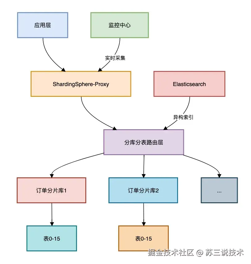

6 终极架构方案
性能指标
场景拆分前拆分后
用户订单查询3200ms68ms
商家订单导出超时失败8s完成
全表统计不可用1.2s(近似)
