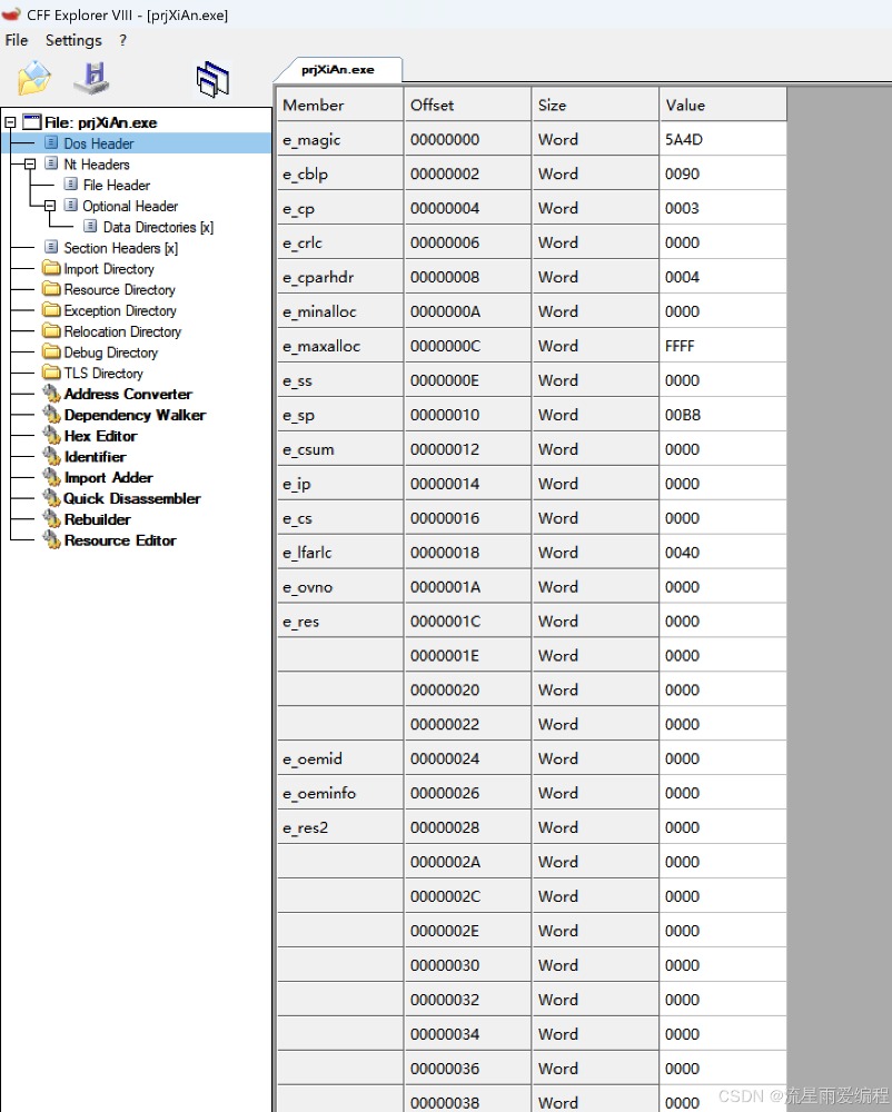

1.头信息查看与编辑
位置:在左侧树形图中直接点击相应的头结构。
功能:
  • 文件头:你可以修改文件的机器类型(比如在 32 位和 64 位之间转换特征值),或者修改特性(比如将一个 DLL 文件标记为 EXE 文件)。
  • 可选头:可以修改程序的入口点,这是软件破解和补丁的常用手段。也可以修改映像基址,用于解决一些地址冲突问题。还可以修改子系统,例如将控制台程序隐藏窗口。

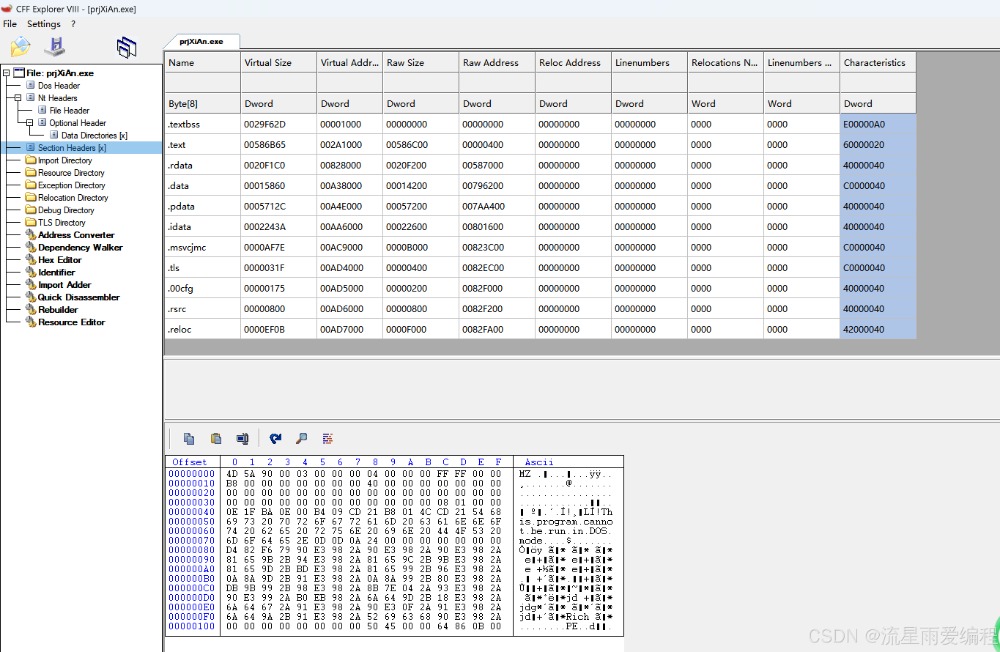

2.节区编辑
位置:左侧树形图的 “Section Headers”。
功能:
  • 查看所有节区的名称、虚拟大小、原始大小、特性等。
  • 修改节区特性:例如,你可以给一个数据节区(如 .data)添加“可执行”权限,这在某些漏洞利用或壳的开发中会用到。
  • 添加新的节区:你可以注入新的代码或数据到一个新的节区中。

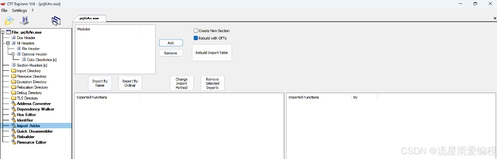

4.导入表编辑器 - 核心功能
位置:左侧树形图的 “Import Adder”。
功能:
  • 查看导入函数:查看这个程序调用了哪些外部 DLL 的哪些函数。
  • 添加导入函数:这是 CFF Explorer 的杀手级功能。它允许你轻松地为程序添加一个新的 DLL 和其导出函数。
使用场景示例
  • 功能扩展:你想在一个现有的程序中注入自己的代码,你的代码需要调用 MessageBoxA 来弹窗。但原程序并没有导入这个函数。
    你就可以使用 CFF Explorer 的导入添加器,为它添加 user32.dll 和 MessageBoxA 函数。之后,你就可以在你的代码里调用这个新加入的函数了

2) 添加导入函数:
  • 打开 “Import Adder”。
  • 添加一个新的 DLL,比如 MyCode.dll(这是我们自己编写的 DLL)。
  • 从这个 DLL 中添加一个函数,比如 ShowMyDialog。
  • CFF Explorer 会自动在导入表中为这个新函数分配一个位置。
