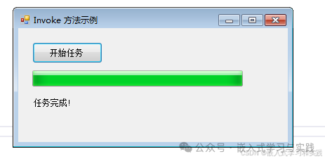

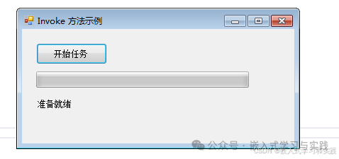

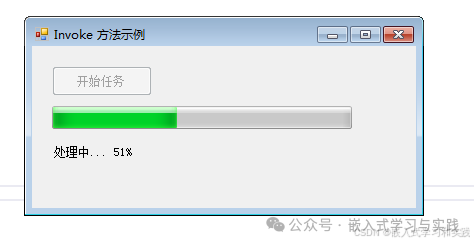

using System;using System.Collections.Generic;using System.ComponentModel;using System.Data;using System.Drawing;using System.Linq;using System.Text;using System.Threading.Tasks;using System.Windows.Forms;using System.Threading;namespace WindowsFormsApp1{    public partial class Form1 : Form    {        private Button startButton;        private ProgressBar progressBar;        private Label statusLabel;        private Thread workerThread;        public Form1()        {            InitializeComponent();            SetupUI();        }        private void SetupUI()        {            // 设置窗体属性            this.Text = "Invoke 方法示例";            this.Size = new System.Drawing.Size(400200);            // 创建按钮            startButton = new Button();            startButton.Text = "开始任务";            startButton.Location = new System.Drawing.Point(2020);            startButton.Size = new System.Drawing.Size(10030);            startButton.Click += StartButton_Click;            // 创建进度条            progressBar = new ProgressBar();            progressBar.Location = new System.Drawing.Point(2060);            progressBar.Size = new System.Drawing.Size(30023);            progressBar.Minimum = 0;            progressBar.Maximum = 100;            // 创建状态标签            statusLabel = new Label();            statusLabel.Text = "准备就绪";            statusLabel.Location = new System.Drawing.Point(20100);            statusLabel.Size = new System.Drawing.Size(30020);            // 添加到窗体            this.Controls.Add(startButton);            this.Controls.Add(progressBar);            this.Controls.Add(statusLabel);        }        // 开始按钮点击事件        private void StartButton_Click(object sender, EventArgs e)        {            // 禁用按钮,防止重复点击            startButton.Enabled = false;            // 创建并启动工作线程            workerThread = new Thread(DoWork);            workerThread.IsBackground = true// 设置为后台线程,这样当主线程关闭时它会自动终止            workerThread.Start();        }        // 工作线程执行的方法        private void DoWork()        {#if false            for (int i = 0; i <= 100; i++)            {                // 模拟工作                Thread.Sleep(50);                // 更新进度 - 使用 Invoke 确保线程安全                UpdateProgress(i, $"处理中... {i}%");            }            // 工作完成            UpdateProgress(100"任务完成!");#elif false            for (int i = 0; i <= 100; i++)            {                // 模拟工作                Thread.Sleep(50);                // 更新进度 - 使用 Invoke 确保线程安全                UpdateUI(i, $"处理中... {i}%");            }            // 工作完成            UpdateUI(100"任务完成!");#elif false            for (int i = 0; i <= 100; i++)            {                // 模拟工作                Thread.Sleep(50);                // 更新进度 - 使用 Invoke 确保线程安全                UpdateUISimple(i, $"处理中... {i}%");            }            // 工作完成            UpdateUISimple(100"任务完成!");#elif false            for (int i = 0; i <= 100; i++)            {                // 模拟工作                Thread.Sleep(50);                // 更新进度 - 使用 Invoke 确保线程安全                UpdateStatus(i, $"处理中... {i}%");            }            // 工作完成            UpdateStatus(100"任务完成!");#else            for (int i = 0; i <= 100; i++)            {                // 模拟工作                Thread.Sleep(50);                // 更新进度 - 使用 Invoke 确保线程安全                progressBar_log(i);                statusLabel_log($"处理中... {i}%");            }            // 工作完成            progressBar_log(100);            statusLabel_log("任务完成!");#endif            // 重新启用按钮 - 使用 Invoke            EnableButton();        }        // 使用 Invoke 更新进度条和状态标签        private void UpdateProgress(int valuestring message)        {            // 检查是否需要 Invoke            if (progressBar.InvokeRequired || statusLabel.InvokeRequired)            {                // 使用 Invoke 同步执行                this.Invoke(new Action<intstring>(UpdateProgress), value, message);            }            else            {                // 直接更新 UI(这是在 UI 线程上执行的)                progressBar.Value = value;                statusLabel.Text = message;            }        }        // 使用匿名方法更新 UI        private void UpdateUI(int progress, string message)        {            if (this.InvokeRequired)            {                this.Invoke(new Action<intstring>(UpdateUI), progress, message);                return;            }            progressBar.Value = progress;            statusLabel.Text = message;        }        // 或者使用 Lambda 表达式        private void UpdateUISimple(int progress, string message)        {            if (this.InvokeRequired)            {                this.Invoke((MethodInvoker)delegate {                    progressBar.Value = progress;                    statusLabel.Text = message;                });                return;            }            progressBar.Value = progress;            statusLabel.Text = message;        }        // 使用 MethodInvoker 更新 UI        private void UpdateStatus(int progress, string message)        {            if (this.InvokeRequired)            {                this.Invoke(new MethodInvoker(delegate {                    progressBar.Value = progress;                    statusLabel.Text = message;                }));            }            else            {                progressBar.Value = progress;                statusLabel.Text = message;            }        }        private void progressBar_log(int progress)        {            if (progressBar.InvokeRequired)            {                //调用Invoke,传递进度参数               // progressBar.Invoke(new Action<int>(progressBar_log), progress);
                // 调用Invoke,传递进度参数并接收返回值                // 定义带参数和返回值的委托(输入进度值,返回状态字符串)                Func<intstring> updateFunc = (i) =>                {                    // UI操作:更新进度条                    progressBar.Value = i;                    // 生成状态描述                    string status = $"进度:{i}%({DateTime.Now:ss}秒)";                    return status; // 返回状态给后台线程                };                // 调用Invoke,传递进度参数并接收返回值                string currentStatus2 = (string)progressBar.Invoke(updateFunc, progress);                // 后台线程使用UI返回的结果(如日志输出)                Console.WriteLine($"progressBar 后台日志2:{currentStatus2}");                return;            }            progressBar.Value = progress;        }        private void statusLabel_log(string message)        {            if (statusLabel.InvokeRequired)            {                //调用Invoke,传递参数                //statusLabel.Invoke(new Action<string>(statusLabel_log), message);                // 调用Invoke,传递进度参数并接收返回值                // 定义带参数和返回值的委托(输入进度值,返回状态字符串)                Func<stringstring> updateFunc = (info) =>                {                    // UI操作:更新进度条                    statusLabel.Text = info;                    // 生成状态描述                    string status = $"进度:{info}%({DateTime.Now:ss}秒)";                    return status; // 返回状态给后台线程                };                // 调用Invoke,传递进度参数并接收返回值                string currentStatus2 = (string)progressBar.Invoke(updateFunc, message);                // 后台线程使用UI返回的结果(如日志输出)                Console.WriteLine($"statusLabel 后台日志2:{currentStatus2}");                return;            }            statusLabel.Text = message;        }        // 使用 BeginInvoke 异步启用按钮        private void EnableButton()        {            if (startButton.InvokeRequired)            {                // 使用 BeginInvoke 异步执行                startButton.BeginInvoke(new Action(EnableButton));            }            else            {                startButton.Enabled = true;            }        }        // 窗体关闭时确保工作线程终止        protected override void OnFormClosing(FormClosingEventArgs e)        {            base.OnFormClosing(e);            // 如果工作线程还在运行,尝试终止它            if (workerThread != null && workerThread.IsAlive)            {                workerThread.Abort(); // 注意:Abort 可能引发异常,实际应用中应使用更优雅的方式            }        }    }}
