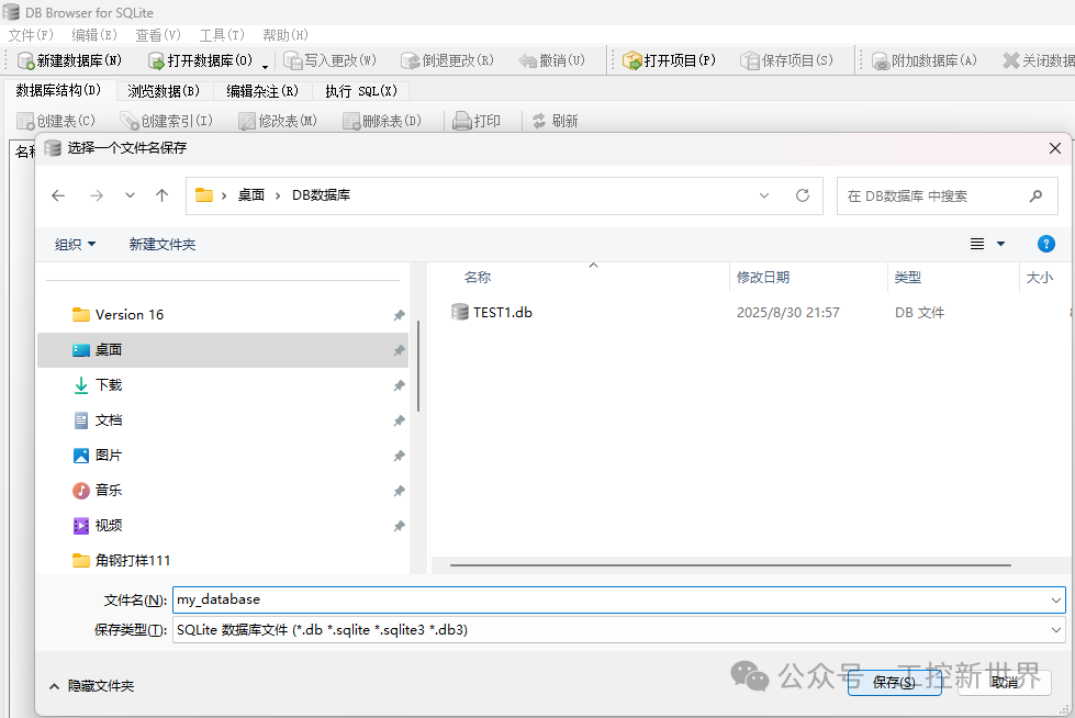

  1. 打开 DB Browser for SQLite工具
  2. 点击 "文件" 菜单中的 "新建数据库",或者直接按 Ctrl+N
选择一个存储位置并为新数据库指定一个文件名(例如:my_database.db),然后点击 "保存"

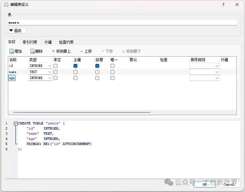

  1. 在点击"保存"后自动弹出如下画面,以便创建一个表来存储数据。按照以下步骤操作:
  2. 在弹出的窗口中,输入表名(例如:users)并定义表的字段。
    • 输入字段名(例如:idnameage)。
    • 设置字段类型(例如:INTEGERTEXTINTEGER)。
    • 确定哪一个字段作为主键,通常你可以选择 id 作为主键并勾选 "主键"
    • 如果你希望 id 字段能自动递增(即每次插入一条新数据,id 会自动加 1),可以勾选 “自增”(在 id 那一行)。
6. 完成表结构定义后,点击 "确定" 保存表格。

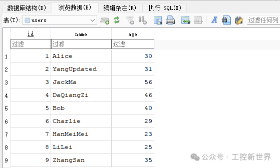

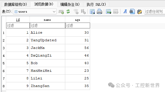

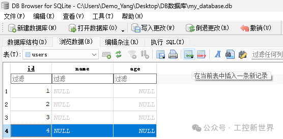

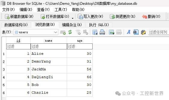

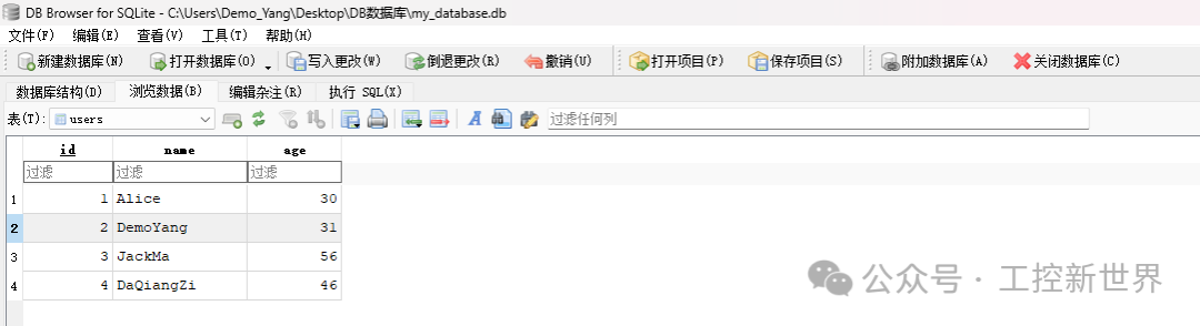

7. 表格创建完毕后,你可以插入一些数据:
点击 "数据浏览" 标签,选择你刚创建的表(例如:users)。
在数据表界面中,点击 "插入一条新记录" 按钮。我点击了4次。
输入数据(例如:id = 1name = 'Alice'age = 30

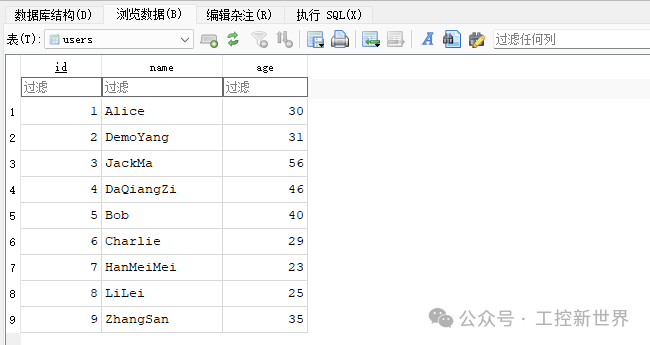

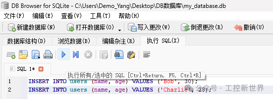

8. 在 执行 SQL 里运行以下语句插入一些测试数据
INSERT INTO users (name, age) VALUES ('Bob'30);INSERT INTO users (name, age) VALUES ('Charlie'28);
因为 id 是自增的,所以不用写,SQLite 会自动生成 5、6。

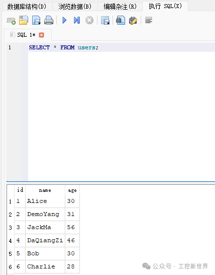

9. 查看数据,执行:
SELECT * FROM users;

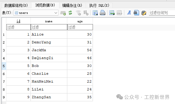

005 练习常见的 增删查改 (CRUD) SQL 语句
表名是 users,字段有 idnameage。下面是一些例子:
1️⃣ 插入数据(INSERT)
-- 插入一条新记录(id 会自动生成)
INSERT INTO users (name, age) VALUES ('HanMeiMei'22);
-- 一次插入多条记录
('LiLei'24),
('ZhangSan'35);

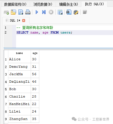

2️⃣ 查询数据(SELECT)
-- 查询所有名字和年龄
SELECT name, age FROM users;

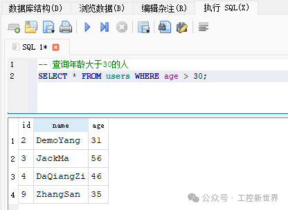

-- 查询年龄大于30的人
SELECT FROM users WHERE age 30;

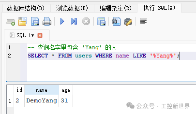

-- 查询名字里包含 'Yang' 的人
SELECT FROM users WHERE name LIKE'%Yang%';

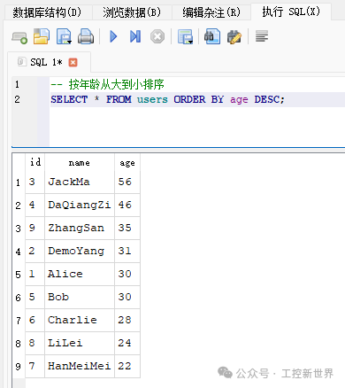

-- 按年龄从大到小排序
SELECT FROM users ORDER BY age DESC;
中文解释
  • SELECT * FROM users
    从 users 表中查询 所有字段(即整行数据)。
  • ORDER BY age DESC
    按照 age 字段进行排序,DESC 表示 降序排列(从大到小)。
    如果用 ASC,就是 升序(从小到大),默认就是 ASC。

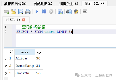

-- 查询前3条数据
SELECT FROM users LIMIT 3;

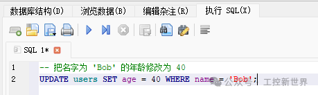

3️⃣ 更新数据(UPDATE)
-- 把名字为 'Bob' 的年龄修改为 40
UPDATE users SET age =40 WHERE name ='Bob';

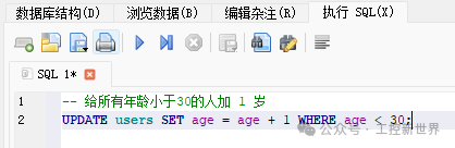

-- 给所有年龄小于30的人加 1 岁
UPDATE users SET age = age +WHERE age <30;

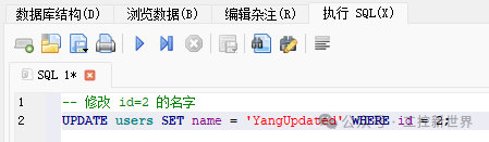

-- 修改 id=2 的名字
UPDATE users SET name ='YangUpdated' WHERE id =2;
4️⃣ 删除数据(DELETE)
⚠ 注意:DELETE 会真正删除数据,不可撤销。
-- 删除名字是 'Charlie' 的用户
DELETE FROM users WHERE name ='Charlie';
-- 删除年龄大于50的用户
DELETE FROM users WHERE age >50;
-- 删除所有记录(表还在,但数据全没了)
DELETE FROM users;

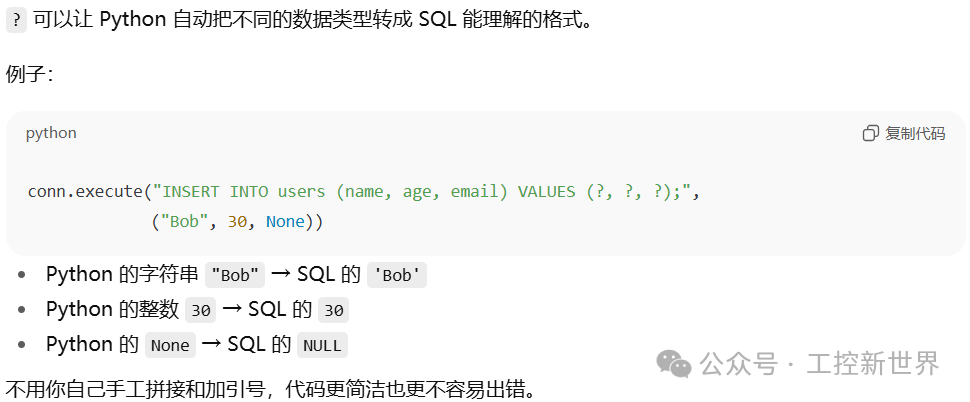

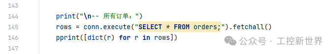

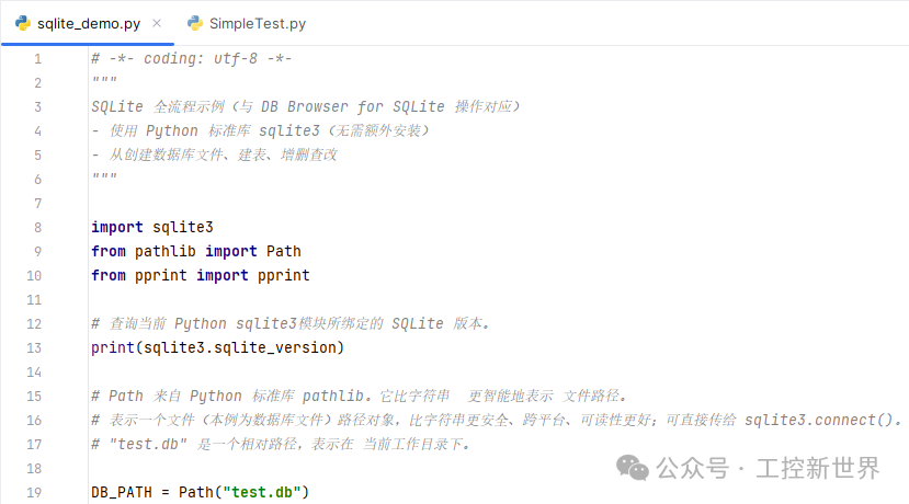

006 在Python代码中实现以上操作
用标准库 sqlite3在本地创建 SQLite 数据库文件,并完成:建库/建表 → 插入数据 → 查询 → 更新 → 删除,全流程示例。

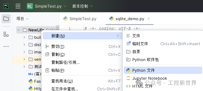

1. 新建一个Python文件: sqlite_demo.py
2.插播基础知识回顾:

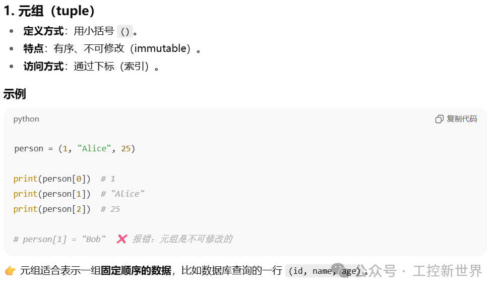

3.列表(list)

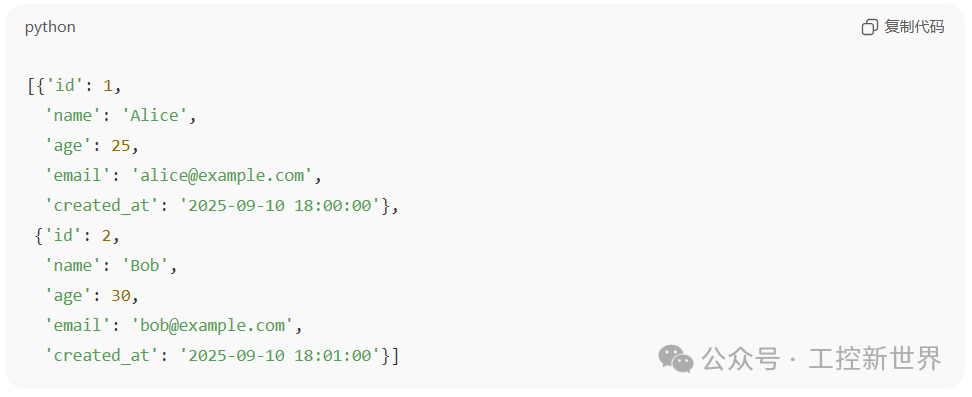

你看到的 [(1, 'Alice', 25), (2, 'Bob', 30)] 里面的 [] 就是 Python 的列表(list)
1. [] 在 Python 里表示什么?
  • [] 定义了一个 列表(list)
  • 列表是 Python 里最常用的数据类型之一:
    • 有序(按插入顺序存放元素)。
    • 可变(可以增删改元素)。
    • 可以存放不同类型的元素
2. 在这个例子里
  • 最外层的 [...] → 表示这是一个 列表
  • 列表里有两个元素:
    • (1, 'Alice', 25) → 一个元组
    • (2, 'Bob', 30) → 另一个元组
也就是说,这是一个 “元组的列表”

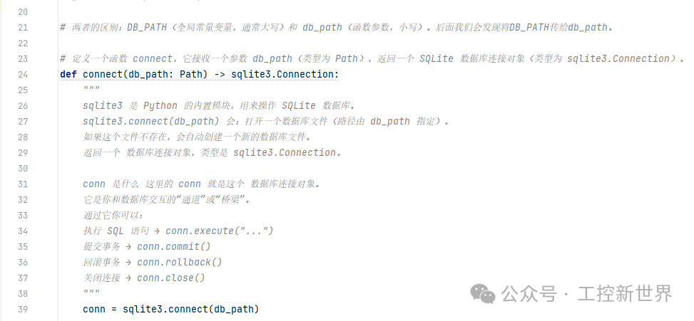

3.开始写程序了:
函数1def connect(db_path: Path) -> sqlite3.Connection:
注意connect 只是我定义的一个方法,后面会将具体的DB_PATH(数据库文件的文件路径对象)传给(赋值)db_path,也就是给到sqlite3.connect()。
sqlite3.connect(db_path)会:打开一个数据库文件(路径由 db_path 指定)。
如果这个文件不存在,会自动创建一个新的数据库文件。
返回一个 数据库连接对象,类型是 sqlite3.Connection

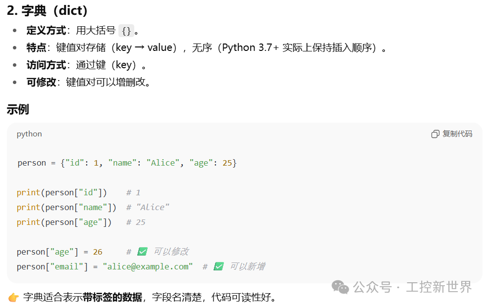

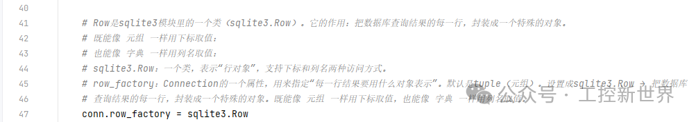

接下来我们要理解conn.row_factory = sqlite3.Row这句代码的作用,不要这句代码行不行?
  • row_factory=None → 返回元组
  • row_factory=sqlite3.Row → 返回 Row 对象
  • row_factory=dict_factory → 返回字典

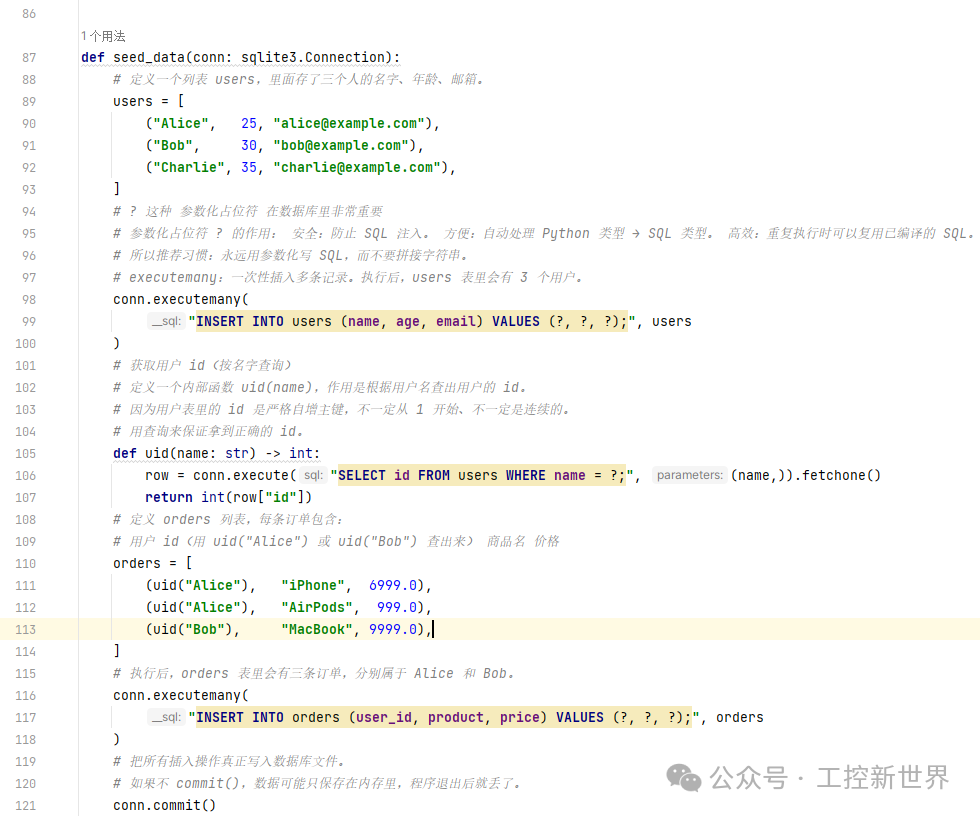

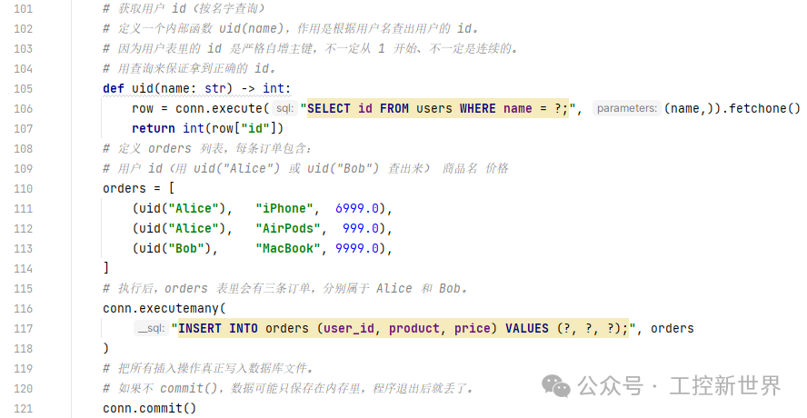

函数3def seed_data(conn: sqlite3.Connection):
插入演示数据:3个用户 + 3条订单
users 表(用户表)
id
name
age
email
created_at
1
Alice
25
alice@example.com
2025-09-11 10:00:00
2
Bob
30
bob@example.com
2025-09-11 10:00:01
3
Charlie
35
charlie@example.com
2025-09-11 10:00:02
说明:
  • id 是主键,自增生成。
  • created_at 默认是当前时间,每插一条记录自动写入。
orders 表(订单表)
id
user_id
product
price
created_at
1
1
iPhone
6999.0
2025-09-11 10:00:05
2
1
AirPods
999.0
2025-09-11 10:00:06
3
2
MacBook
9999.0
2025-09-11 10:00:07
说明:
  • user_id = 1 的订单属于 Alice(她买了 iPhone 和 AirPods)。
  • user_id = 2 的订单属于 Bob(他买了 MacBook)。
  • Charlie(id=3)暂时没有订单。

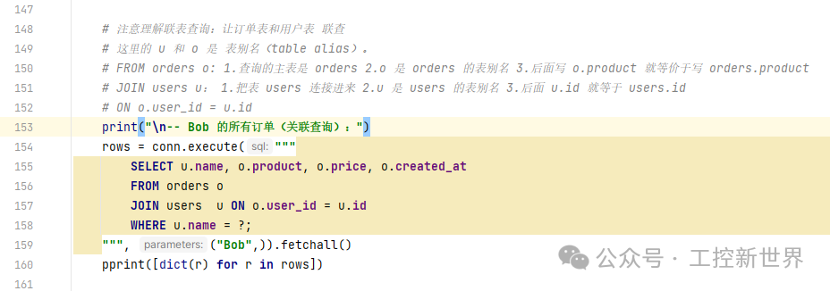

联表查询(谁买了什么)
name
product
price
Alice
iPhone
6999.0
Alice
AirPods
999.0
Bob
MacBook
9999.0
通过 ON o.user_id = u.id 把订单和用户对上,就能清楚看到:
  • Alice 买了 iPhone、AirPods
  • Bob 买了 MacBook
  • Charlie 暂时没下单,所以没有记录

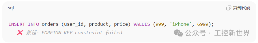

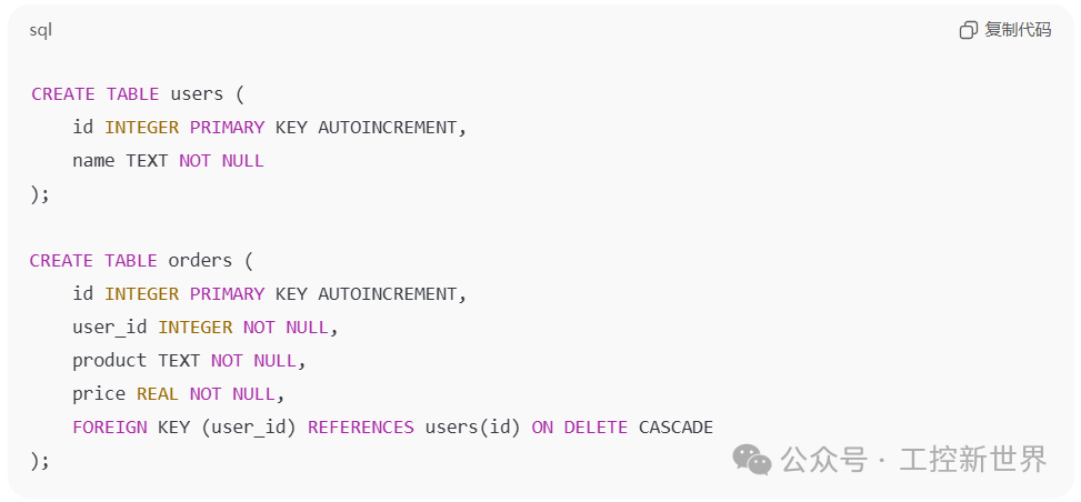

在 SQLite 里,保证 orders.user_id 和 users.id 一一对应,有两层办法:
1. 外键约束(Foreign Key Constraint) ✅ 最常用的方法
建表时这样写:
解释:
  • FOREIGN KEY (user_id):声明 user_id 是外键。
  • REFERENCES users(id):它必须引用 users 表里的 id
  • 效果:
  • 不能插入不存在的 user_id
    1. 如果删除了某个用户,ON DELETE CASCADE 会自动删除该用户的订单,避免出现“孤儿订单”。
⚠️ 注意:SQLite 默认 外键是关闭的,要显式打开:
PRAGMA foreign_keys =ON;

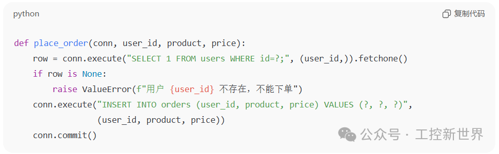

2. 应用层控制(编程时检查)
在 Python 里,下单前先检查用户是否存在:
  • orders表的user_id就是从users表的id来的

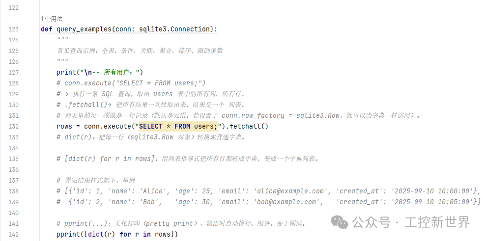

函数4def query_examples(conn: sqlite3.Connection):
常见查询示例:全表
常见查询示例:条件、关联

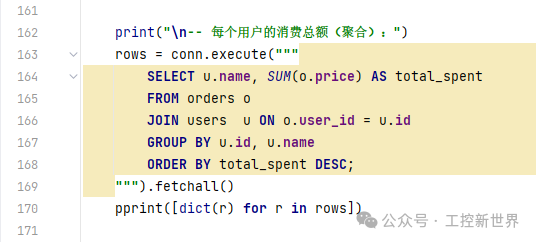

常见查询示例:聚合、排序
每行在做什么

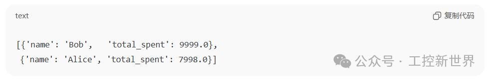

  1. SELECT u.name, SUM(o.price) AS total_spent
  • 选出用户名称 u.name,并对其订单金额 o.price求和
  • SUM(...) 是聚合函数,会把同一组(见 GROUP BY)的多行订单加总成一行。
  • AS total_spent 给这一列起别名“total_spent”,下面 ORDER BY 可以直接用这个别名。
  1. FROM orders o JOIN users u ON o.user_id = u.id
  • 把 订单表 orders(别名 o)和 用户表 users(别名 u)按外键关系联结:o.user_id = u.id
  • 联结后,每一行订单都带上了对应的用户信息。
  1. GROUP BY u.id, u.name
  • 按 用户进行分组聚合(同一个用户的多条订单归为一组)。
  • 这里同时写 u.id, u.name 是更稳妥的写法:
    • u.id 唯一标识用户,避免同名不同人的混淆;
    • u.name 也在 GROUP BY 里,保证 SQL 标准兼容性。
  1. ORDER BY total_spent DESC
  • 按总消费额从高到低排序,谁花得多排在前面。
  1. .fetchall() 与 pprint([dict(r) for r in rows])
  • 取出所有结果行;
    -(若设置了 conn.row_factory = sqlite3.Row)把每行转成字典,再美观打印。

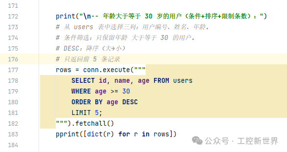

常见查询示例:条件+排序+限制条数
假设 users 表数据:
id
name
age
1
Alice
25
2
Bob
30
3
Charlie
35

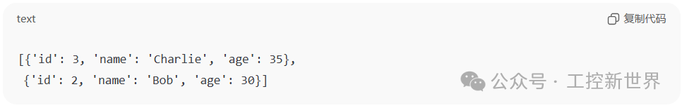

执行查询后结果:
  • 条件:只要 age >= 30 → 剩下 Bob(30)、Charlie(35)
  • 排序:按 age DESC → Charlie(35)、Bob(30)
  • 限制:最多 5 条 → 实际只有 2 条
最终打印:

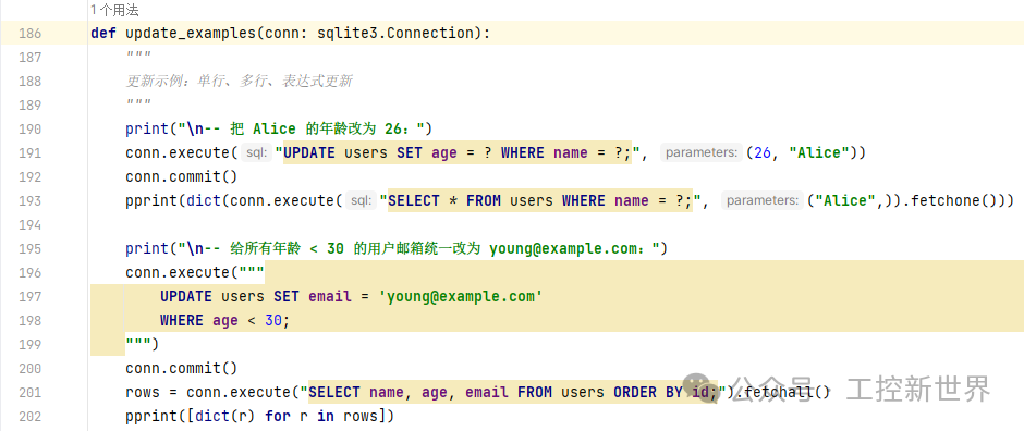

函数5def query_examples(conn: sqlite3.Connection):
更新示例:单行、多行、表达式更新
-- 把 Alice 的年龄改为 26:
{'age': 26,
 'created_at': '2025-09-11 13:29:22',
 'email': 'alice@example.com',
 'id': 1,
 'name': 'Alice'}
-- 给所有年龄 < 30 的用户邮箱统一改为 young@example.com:
[{'age': 26, 'email': 'young@example.com', 'name': 'Alice'},
 {'age': 30, 'email': 'bob@example.com', 'name': 'Bob'},
 {'age': 35, 'email': 'charlie@example.com', 'name': 'Charlie'}]

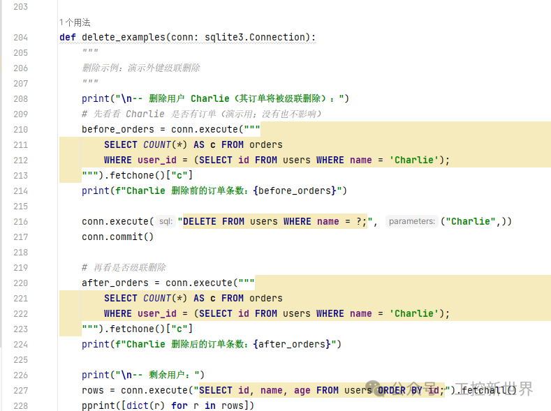

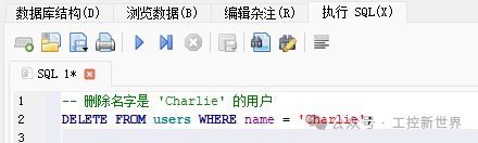

函数6def delete_examples(conn: sqlite3.Connection):
-- 删除用户 Charlie(其订单将被级联删除):
Charlie 删除前的订单条数:0
Charlie 删除后的订单条数:0
-- 剩余用户:
[{'age': 26, 'id': 1, 'name': 'Alice'}, {'age': 30, 'id': 2, 'name': 'Bob'}]

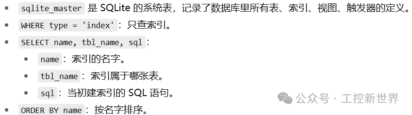

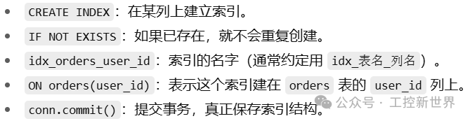

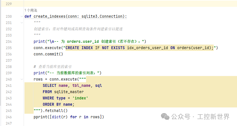

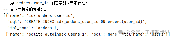

函数7def create_indexes(conn: sqlite3.Connection):
创建索引
查询现有索引

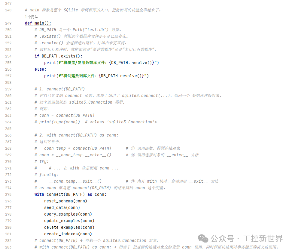

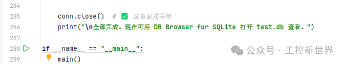

函数8def main():
OverOver!
