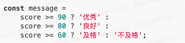

3. 三元运算符链式使用
传统写法
替代写法

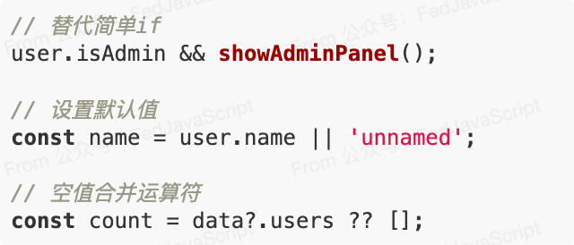

4. && 和 || 运算符巧用

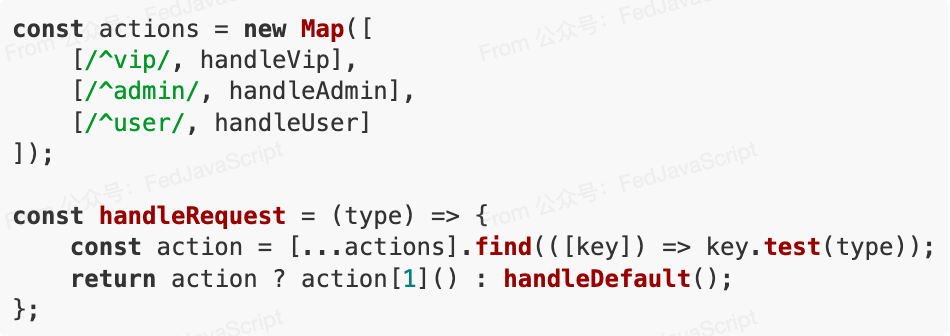

5. Switch 模式匹配

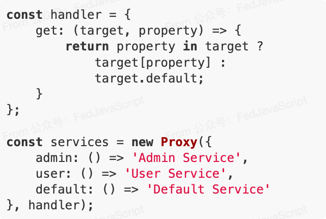

6. 使用 Proxy 进行条件拦截

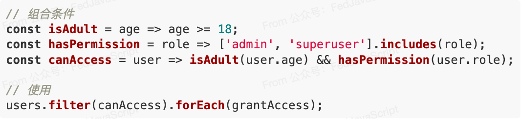

7. 函数式编程方法

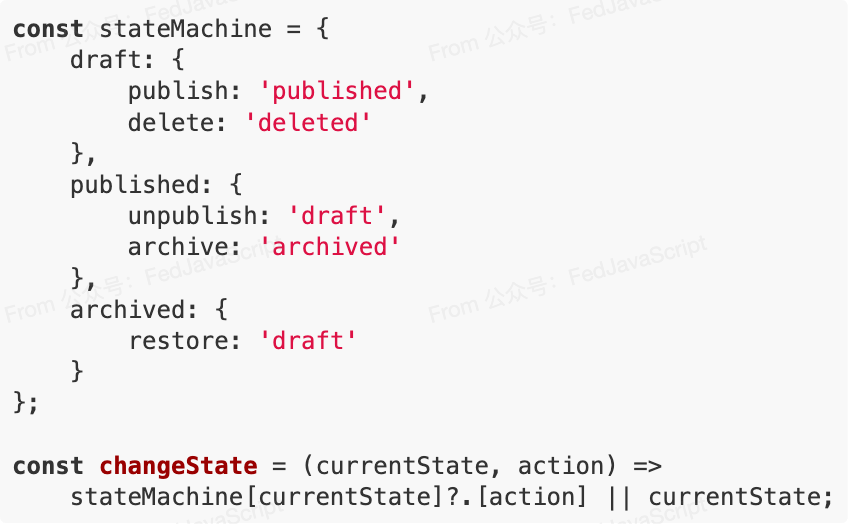

8. 状态机模式
