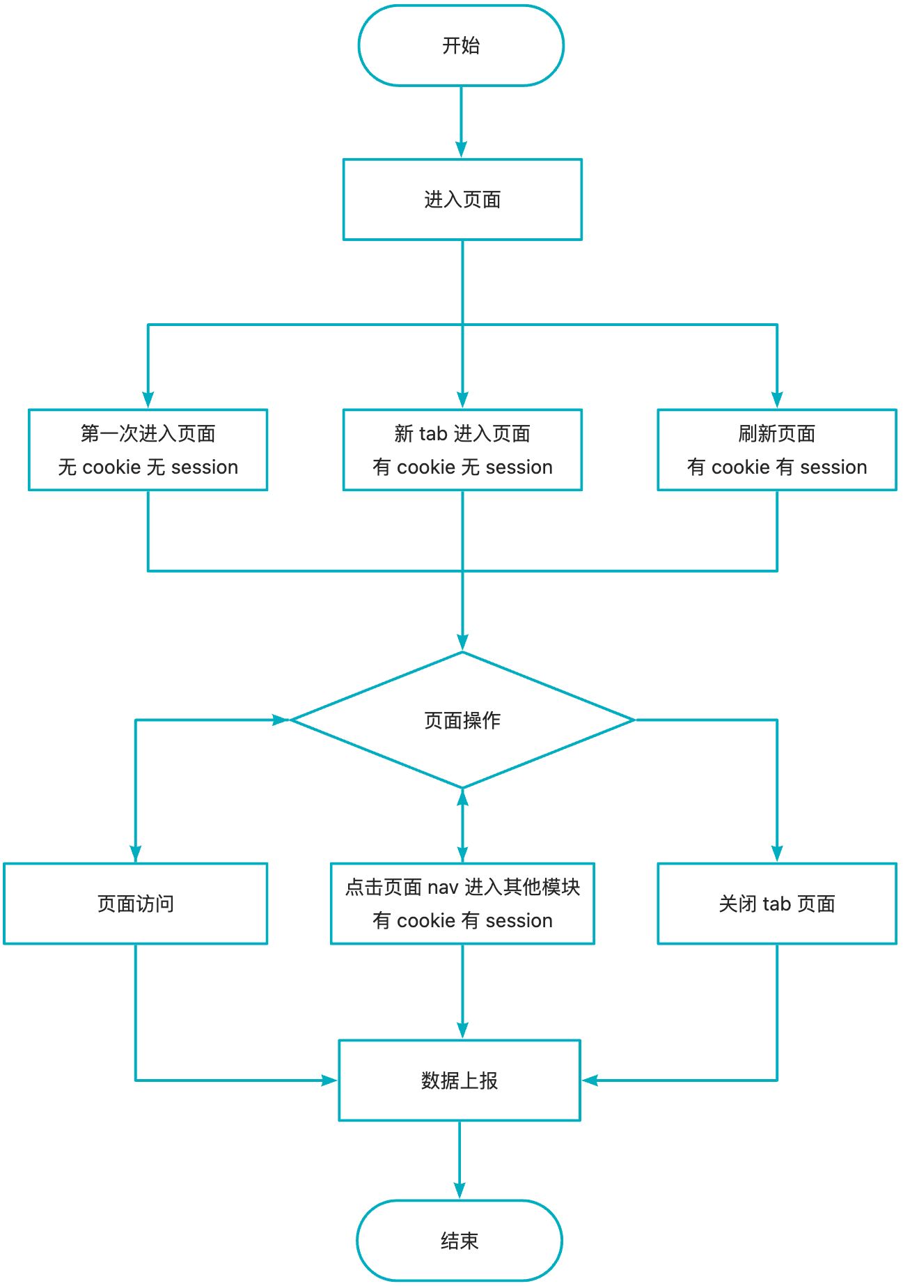

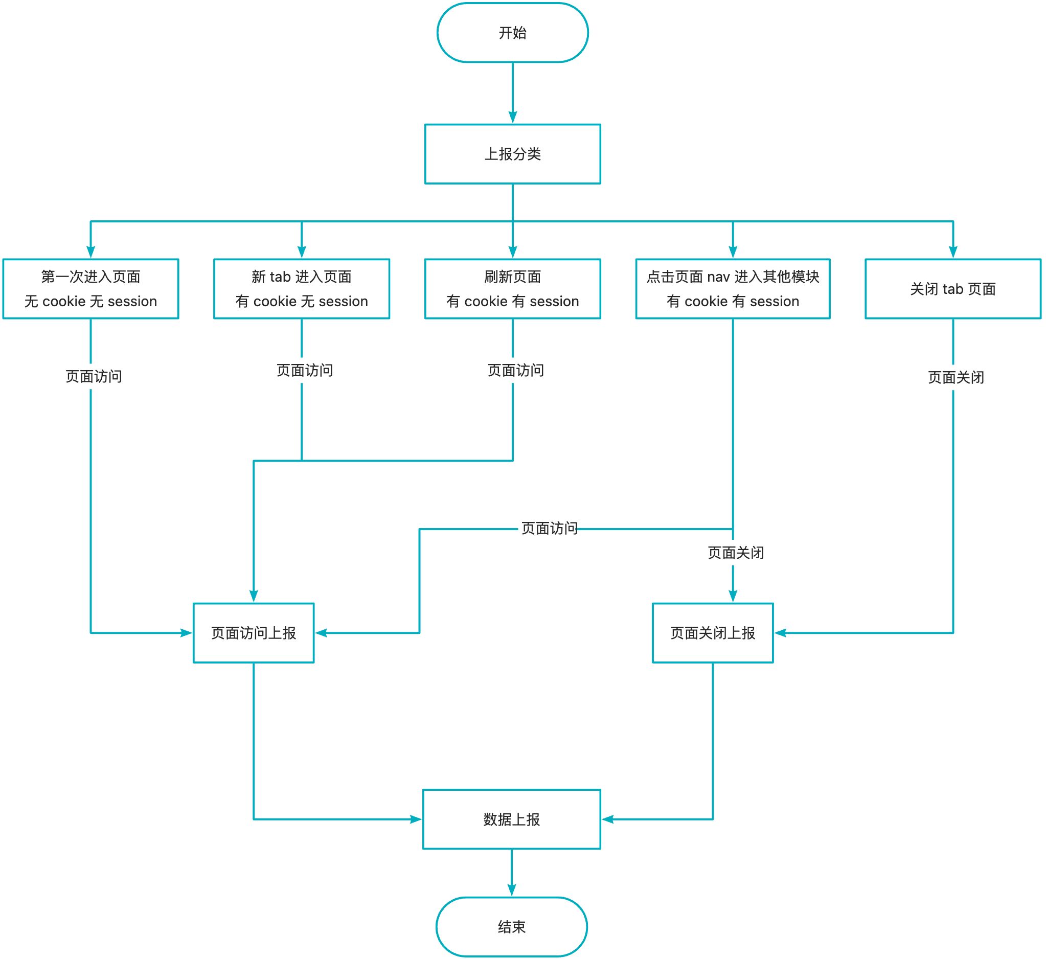

1.1. 第一次进入页面
  1. 无 session 无 cookie
  2. 调用 urlDetectChange 函数
  3. 触发 openPage() 进行页面访问上报
  4. 设置 session 字段
  5. setTimeout 轮询,设置 cookie 字段,监听 URL 变化
1.2. 刷新当前页面
  1. 有 session 有 cookie
  2. 触发页面访问上报
  3. setTimeout 轮询,监听 URL 变化
1.3. 点击 nav 进入其他模块
  2. setTimeout 轮询,当前 document 中的 title 和 href 与 cookie 中的不一致时,进行之前页面关闭上报和当前页面访问上报
  3. 设置新的 cookie 值
  4. 继续 setTimeout 轮询,监听 URL 变化
1.4. 新 tab 进入页面
  1. 有 cookie 无 session
  2. 触发页面访问上报
  3. 设置新的 cookie
1.5. 关闭 tab
  1. 触发 unload 监听事件
  2. 进行页面关闭上报
2、页面访问->页面关闭流程图
3、页面访问&页面关闭数据上报流程图
