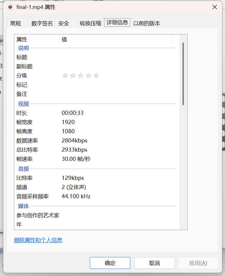

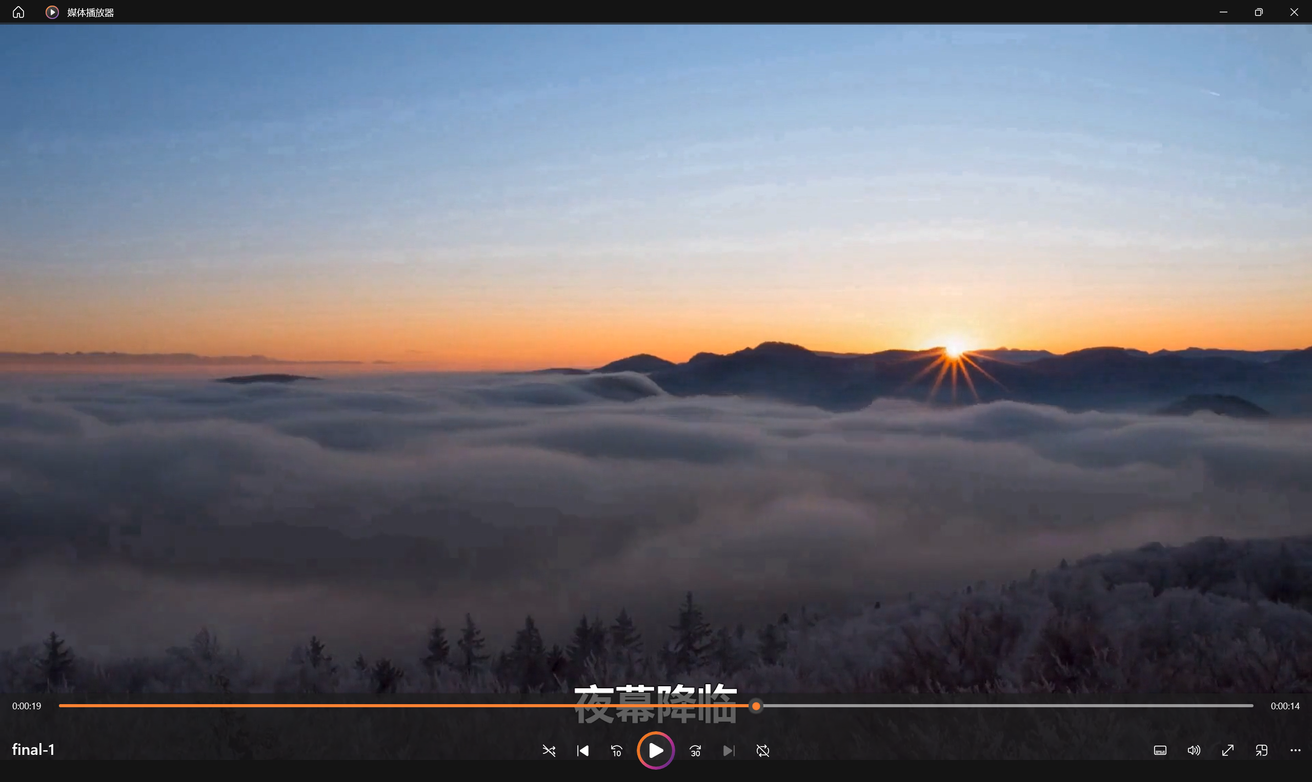

先来看一下,我生成的视频效果,有声音,字幕,画面1920×1080。视频文件太大了,这里用gif演示其中5秒效果,只能上传10M的文件,视频总共有33秒。
整体效果还是可以的,字幕,声音都有。

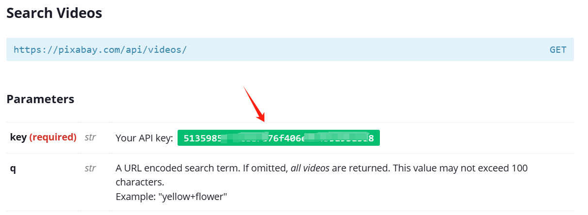

Pixabay API Key,个人使用,也是免费的。链接地址:https://pixabay.com/api/docs/#api_search_videos
直接登录google账号,访问这个链接,就可以看到个人的API Key

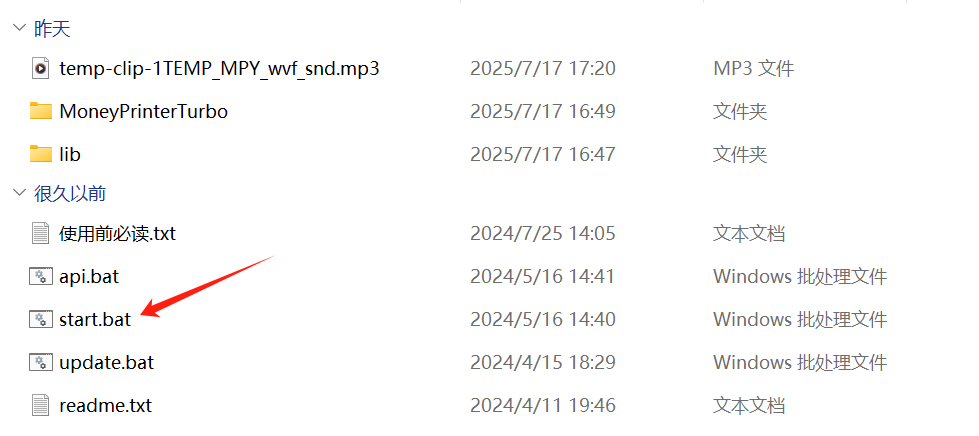

启动脚本
解压文件,直接双击start.bat
 脚本会自动打开网页:http://localhost:8501/

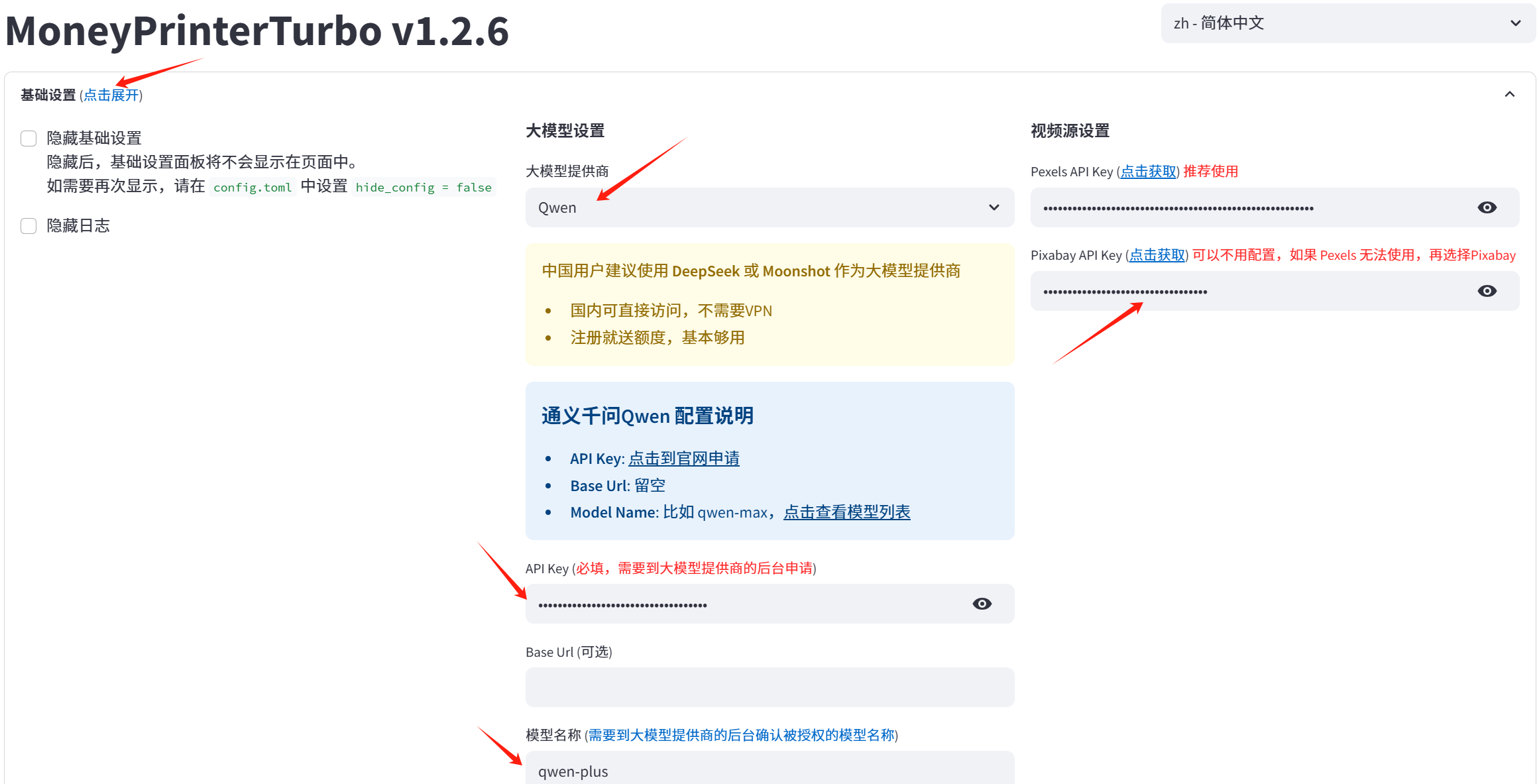

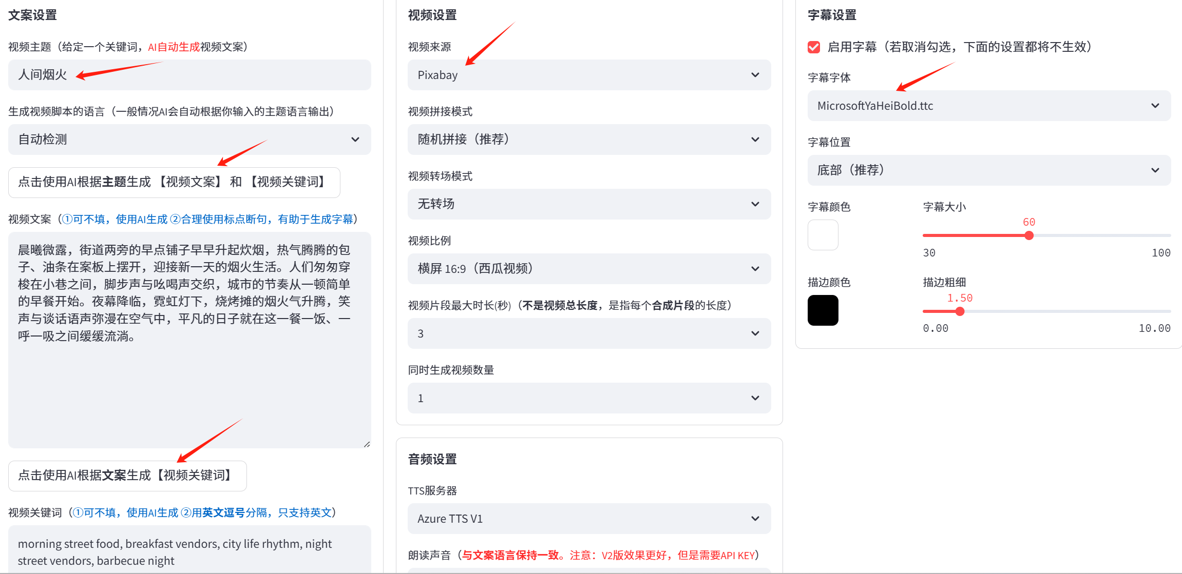

基础设置
点击基础设置
大模型供应商:Qwen
API KEY: 输入自己的
模型:选择qwen-plus,也可以选择其他的,只要是文字聊天模型即可。注意:这里千万不要输入多模态的模型,比如:文生视频,图片识别等等。
视频来源:输入Pixabay API Key即可,国内网络可以正常使用。
注意:不要用Pexels API Key,这个必须要用魔法网络才可以使用。
 文案设置
视频主题:人间烟火,你可以输入别的主题。
视频文案:这里直接AI生成,你可以手动输入。最好还是AI生成,自然一点。

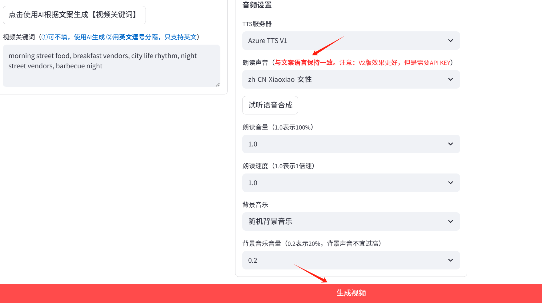

视频关键词:这里直接AI生成,只支持英文
视频来源:选择Pixbay,最好选这个,国内网络可以使用。
启用字幕:默认启用,默认字体即可。
朗读声音,这里用默认的女性即可。这里有国内方言,还有国外语言。
最后点击生成

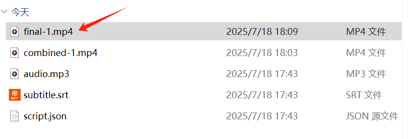

生成完成之后,会自动打开生成好的目录,比如:C:\Users\xiao\Downloads\MoneyPrinterTurbo-Portable-Windows-1.2.6\MoneyPrinterTurbo\storage\tasks\b4233916-d32f-43ff-84fb-3f1df5f60091
点击文件final-1.mp4播放
注意:这个视频文件,是最终效果,合成了字幕,声音等文件。
播放视频,全屏都可以。
查看视频文件分辨率,确实是1920×1080
