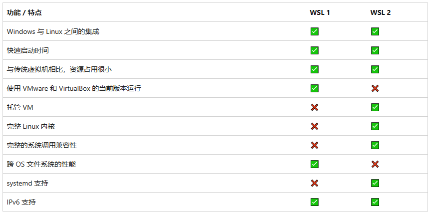

‌注意事项‌:WSL2仅支持Windows 10版本1903版本18362或更高版本中可用(通过选择 Windows 徽标键 + R 来检查 Windows 版本,键入 winver,选择“确定”),WSL1支持范围更广但功能受限。‌对于低于 14393 的版本,WSL 根本不支持。下表列出了两种版本的主要特性对比。

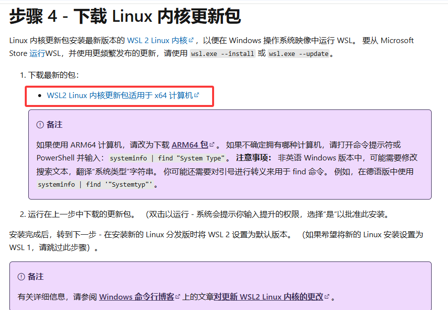

在Windows 10上如果默认版本是WSL1,可以手动下载更新包对其升级,如下图所示:
 升级完成后可通过“wsl --set-default-version 2”命令,将wsl2设置为默认版本,更详细内容请查阅Windows学习文档

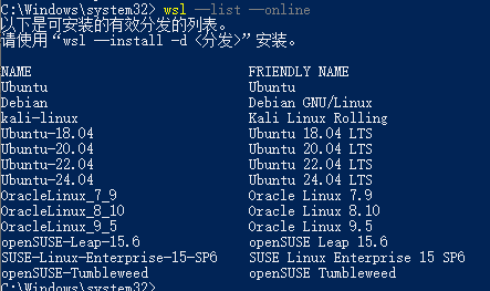

wsl --list --online:列出可用的Linux分发版。

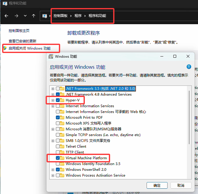

2.1 启用Hyper-V及相关项
打开【控制面板】→【程序】→【启用或关闭 Windows 功能】。
勾选Hyper-V、虚拟机平台、适用于 Linux 的 Windows 子系统。
点击确定后,重启计算机。

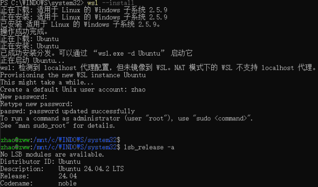

运行“wsl --install”即可安装默认版本,如下图所示:
没用使用最新的版本,又使用“wsl --install Ubuntu-22.04”命令安装早期版本Ubuntu22。

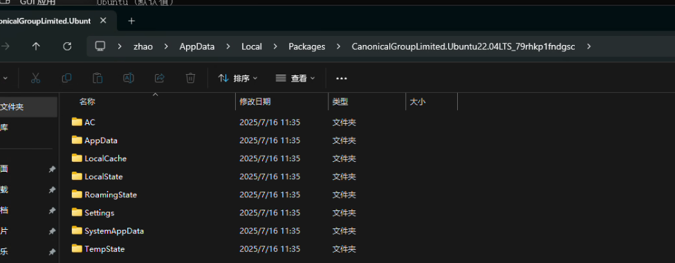

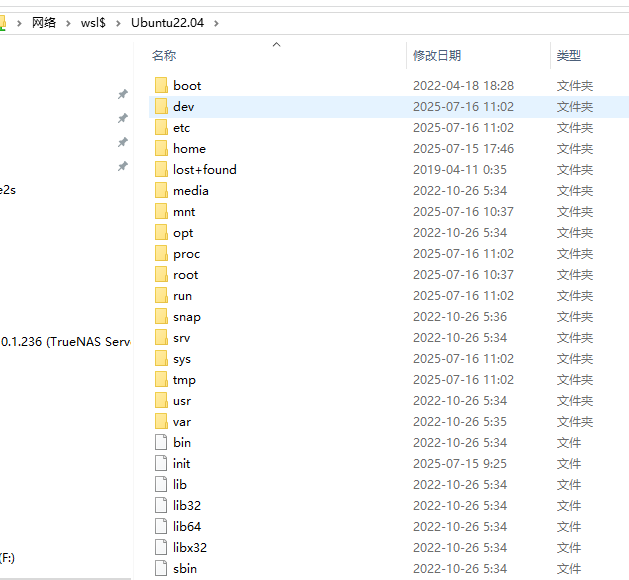

2.2.3 安装路径
Ubuntu 默认安装的位置是:C:\Users\<你的用户名>\AppData\Local\Packages\CanonicalGroupLimited.UbuntuonXXX_<随机字符串>\
LocalState\ext4.vhdx是Ubuntu根文件系统的虚拟磁盘。
LocalState\目录下还包含元数据等配置。
你无法从Windows 文件系统中直接编辑Ubuntu的Linux 路径(如 /home/),但是可以通过在资源管理器打开\\wsl$路径来访问Linux文件系统:

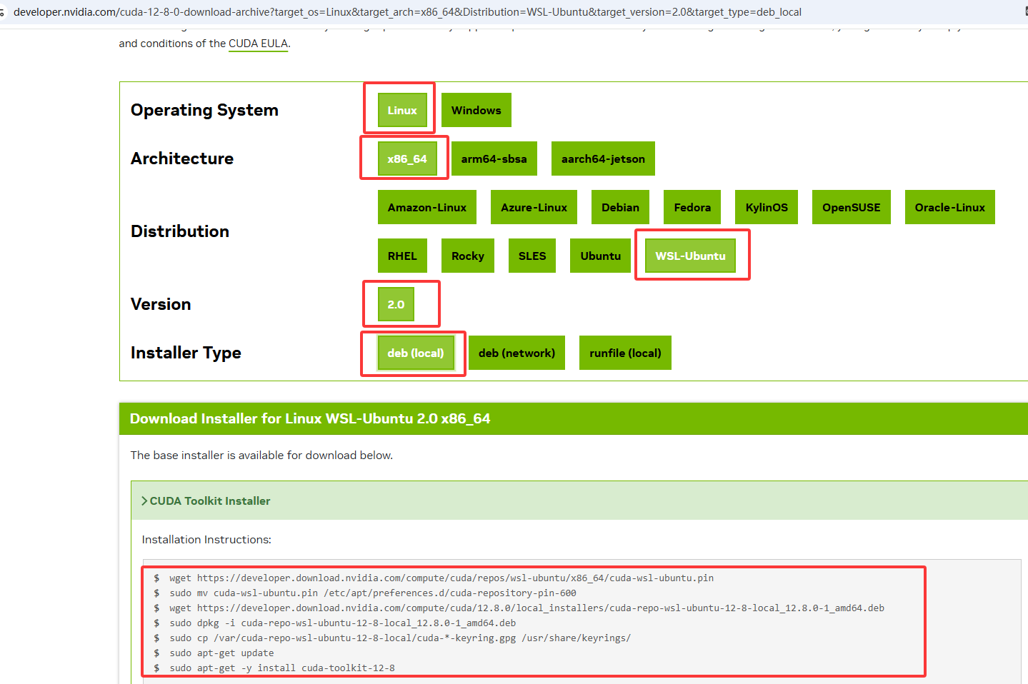

 需在在wsl下Ubuntu中安装相版本的cuda-tookit,安装步骤如下:
wget https://developer.download.nvidia.com/compute/cuda/repos/wsl-ubuntu/x86_64/cuda-wsl-ubuntu.pin
sudo mv cuda-wsl-ubuntu.pin /etc/apt/preferences.d/cuda-repository-pin-600
wget https://developer.download.nvidia.com/compute/cuda/12.8.0/local_installers/cuda-repo-wsl-ubuntu-12-8-local_12.8.0-1_amd64.deb
sudo dpkg -i cuda-repo-wsl-ubuntu-12-8-local_12.8.0-1_amd64.deb
sudo cp /var/cuda-repo-wsl-ubuntu-12-8-local/cuda-*-keyring.gpg /usr/share/keyrings/
sudo apt-get update
sudo apt-get -y install cuda-toolkit-12-8

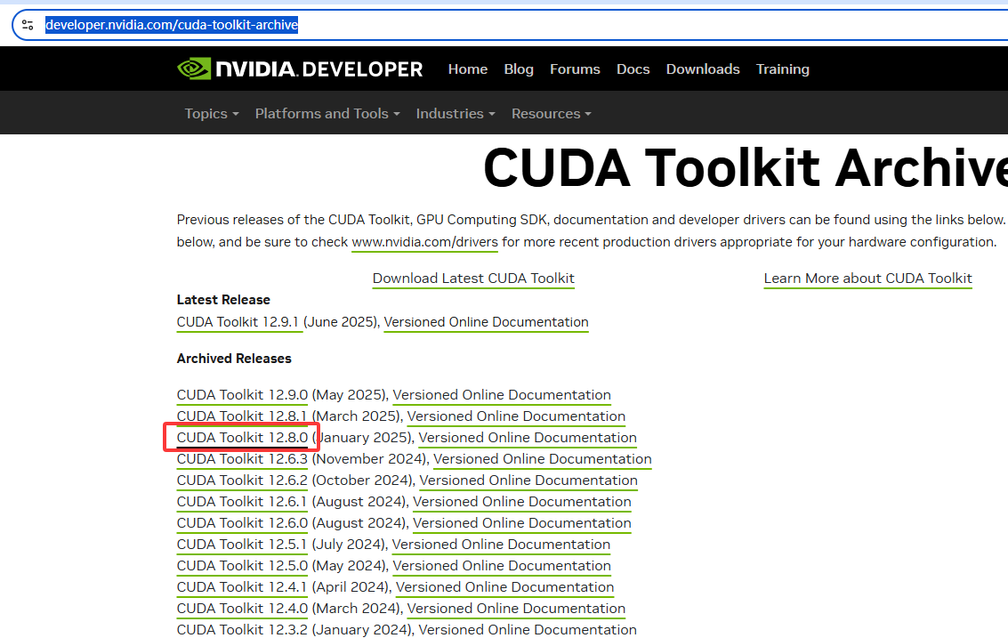

需要说明的是由于Nvidia可能会调整具体包的子版本号,导致以上部分链接可能失效,这时要在https://developer.nvidia.com/cuda-toolkit-archive页面自行选择适合自己的版本:
再打开相应的链接,并一步步根据自己的实际情况,产生相应的安装脚本:

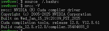

根据脚本内容,在wsl Ubuntu下完成安装,之后再在~/.bashrc最后添加加环境变量配置:
export CUDA_HOME="/usr/local/cuda-12.8"
export PATH="/usr/local/cuda-12.8/bin:$PATH"
通过source命令使环境变量生效,然后即可查看nvcc版本信息。

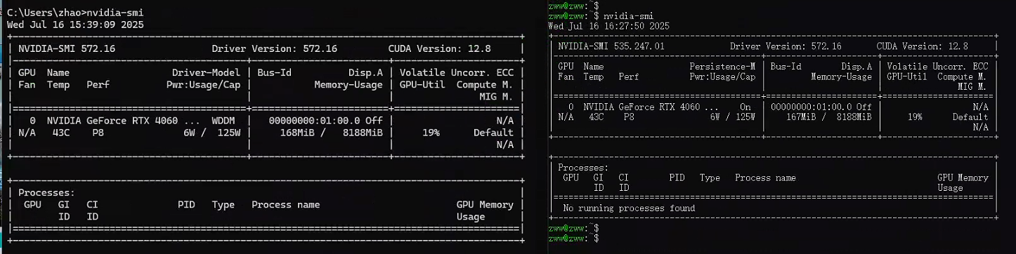

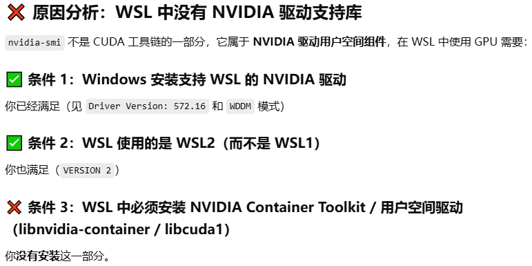

进行完这一步后,网上有些文章说就可以直接nvidia-smi查看windows下的显卡信息了,其实根本不行,最起码nvidia-smi这个文件根本找不到。强大的chatgpt给出原因:
并且它还给出解决方案,执行以下命令(在 Ubuntu 中):
步骤 1:添加 NVIDIA WSL 包源
distribution=$(. /etc/os-release;echo $ID$VERSION_ID)  # 会得到 ubuntu22.04
curl -s -L https://nvidia.github.io/libnvidia-container/gpgkey | sudo gpg --dearmor -o /usr/share/keyrings/nvidia-container-toolkit.gpg
curl -s -L https://nvidia.github.io/libnvidia-container/$distribution/libnvidia-container.list | sed 's#deb #deb [signed-by=/usr/share/keyrings/nvidia-container-toolkit.gpg] #' | sudo tee /etc/apt/sources.list.d/nvidia-container-toolkit.list > /dev/null
步骤 2:更新并安装驱动组件
sudo apt update
sudo apt install -y nvidia-driver-535 nvidia-utils-535 libnvidia-container-tools libnvidia-container1
上面版本号(如 535)要与你 Windows 中的驱动版本一致或兼容(你当前是 572,可以试安装 nvidia-utils-525 或 535)。
以上步骤执行完以后,才可以在wsl Ubuntu下正常使用nvidia-smi命令,显示信息和windows下一致:
