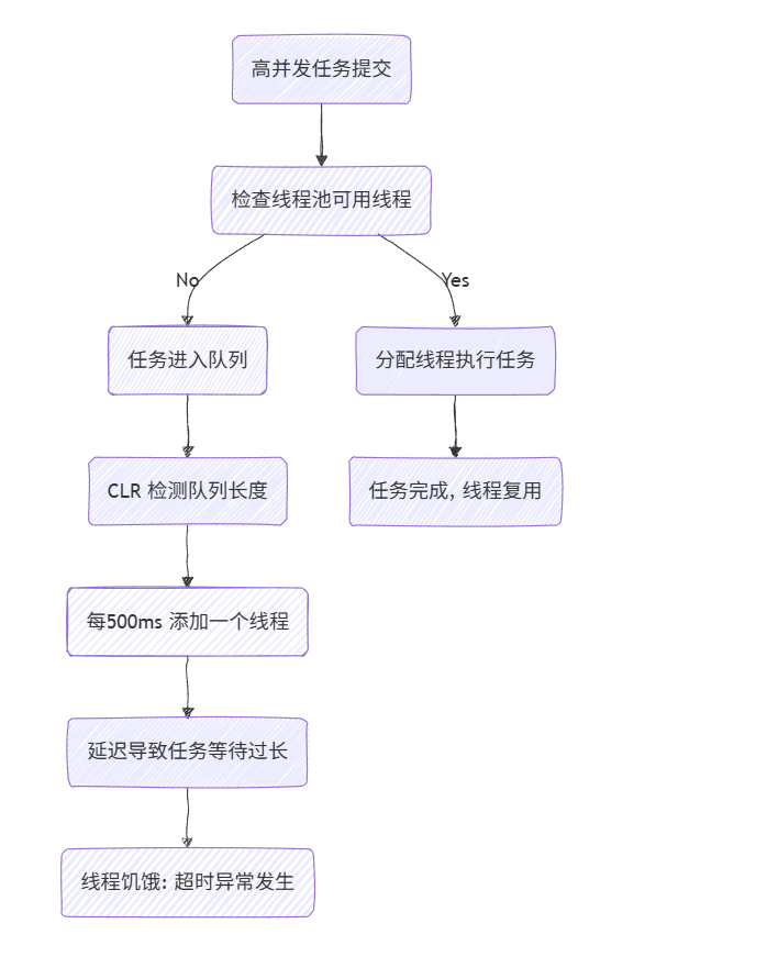

线程饥饿的流程图
为了更直观地理解线程饥饿的过程,我绘制了一个简单的流程图:
这个图展示了从任务提交到饥饿的链条。如果延迟积累,Redis 操作就会超时。
