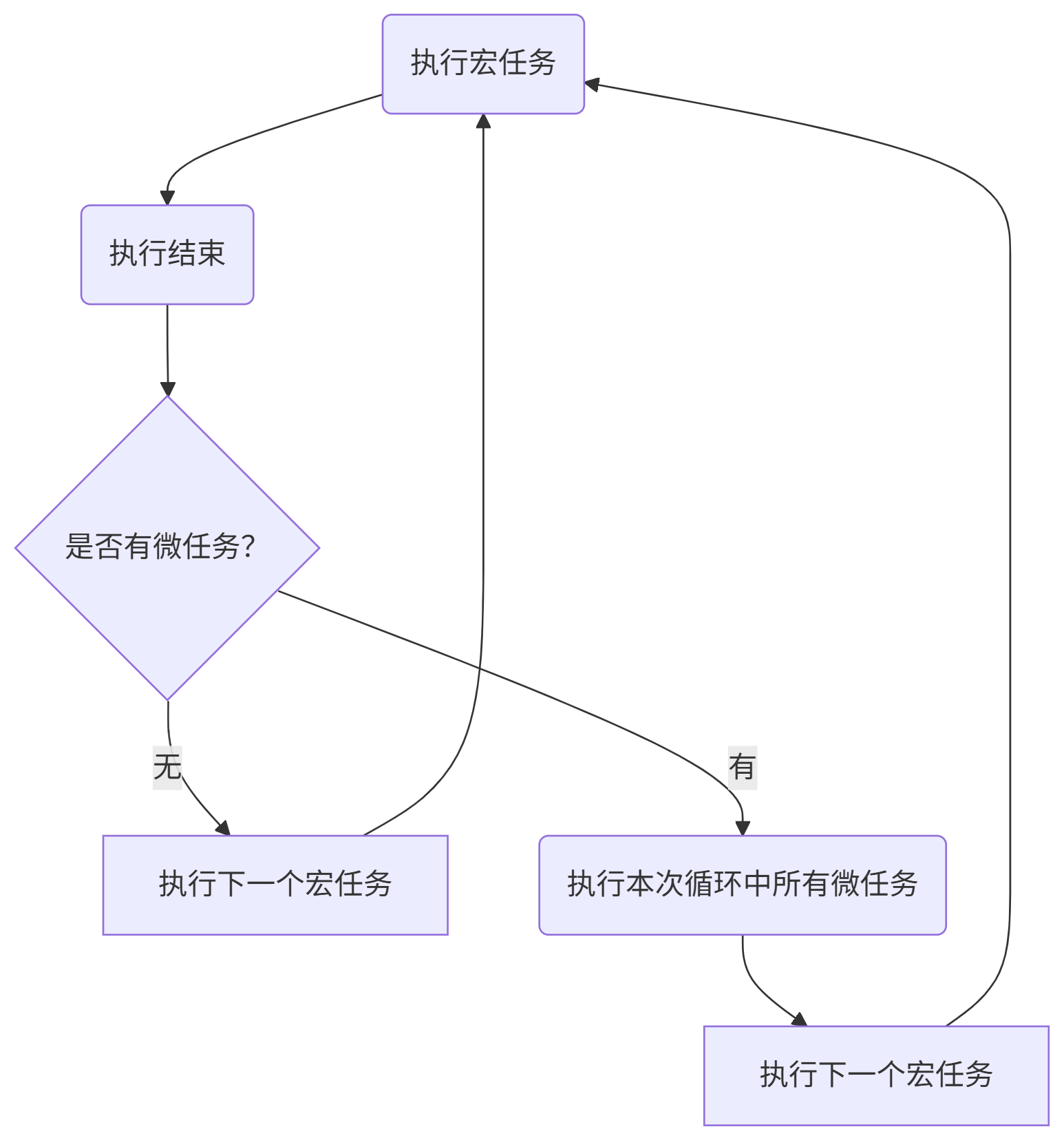

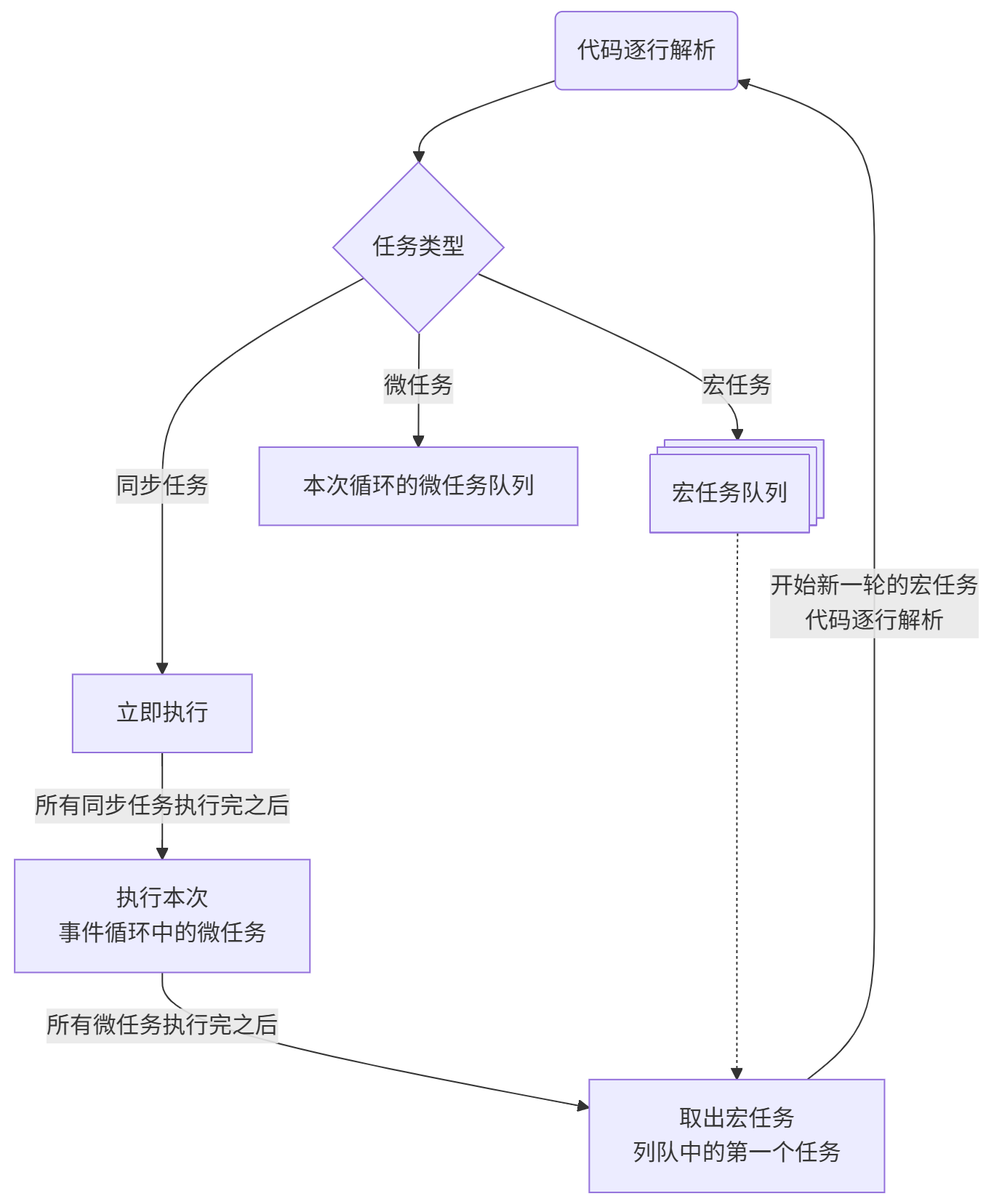

JS 代码逐行执行,在遇到宏任务时,整个代码块丢到宏任务队列,在遇到微任务时,将微任务丢到本次事件循环中的微任务队列,本次事件循环执行完之后,再执行微任务队列中的任务,微任务执行完之后开始下一个宏任务执行。
JS 代码执行机制:
宏任务执行机制:
