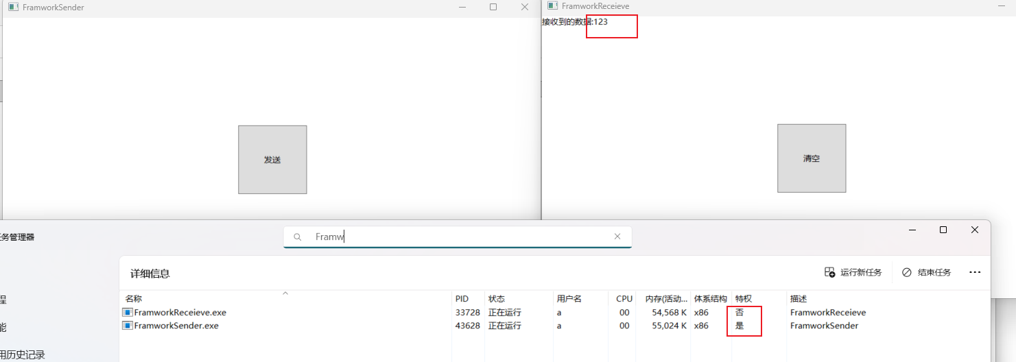

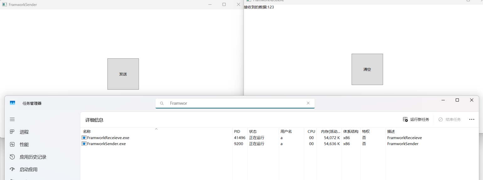

1、俩个都是管理员权限的,是可以接受到数据的
2、俩个进程都是普通权限的,是可以接受到数据
 3、发送端是管理员权限,接收端是 普通权限,是可以接受到数据

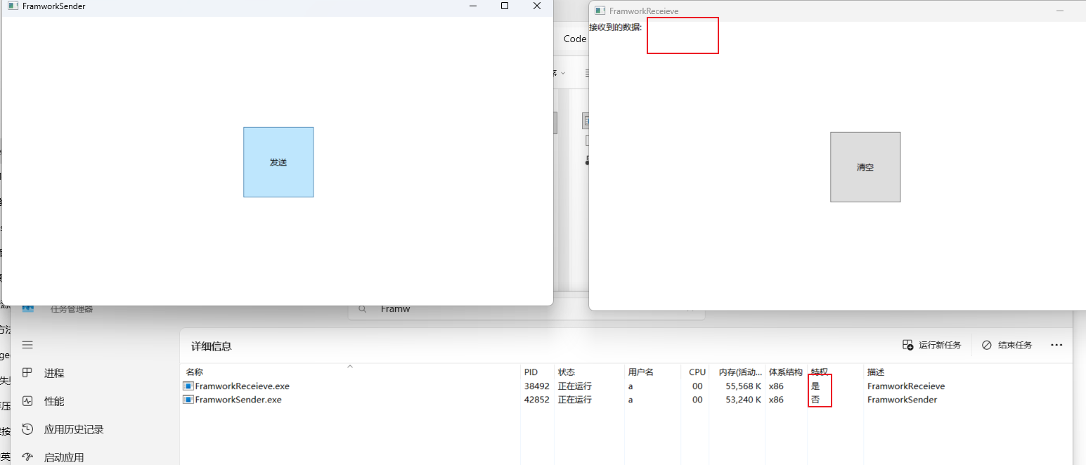

4、发送端是普通权限,接收端是 管理员权限,是接受不到数据
