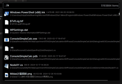

tds​中,当用户在关键词后加了/a参数,会列出所有的文件。此时可能会有上百万个。为了流畅操作和显示这些数据,只能借助列表虚拟化技术来实现。
列表虚拟化是一种优化技术,用于处理大量数据时提高性能和用户体验。它通过实时计算来模拟海量数据的展示,此时的性能流畅度与数据大小无关,仅与实时计算需要的执行时间有关。其核心思想是按需加载和按需渲染。
在用户滚动列表时,虚拟化技术会自动将大量数据分成多个小块(或页面),每次只加载和渲染当前视图范围内的数据块。这个过程是事件驱动,当用户滚动列表时,这些事件通知应用程序加载和渲染新的数据块。在后台,虚拟化管理模块还将即将进入视图范围的数据项缓存起来,以便快速访问。这减少了对数据源的频繁访问,提高了性能。
