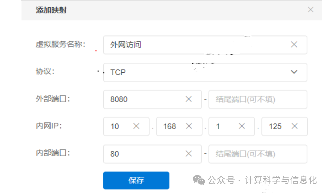

内网有100 台计算机,已经配置好一台FTP服务器,它的IP地址是 10.168.1.125,如果想让外网用户也可以访问此服务器,可以点击“添加新规则”,在出现的界面做如下图所示的配置操作:

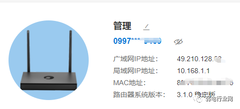

如果你的公网ip地址是49.210.128.65,在映射好后,外网浏览器内输入公ip地址+端口,如外部主机输入http://49.210.128.65:8080,即可访问到内网主机所搭建的服务应用。这个无论是监控项目或办公中经常会用到,在外地访问本地的电脑与监控,非常方便。当然,现在大部分路由器都会分配公网(广域网ip)的地址。

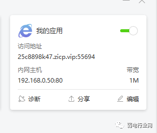

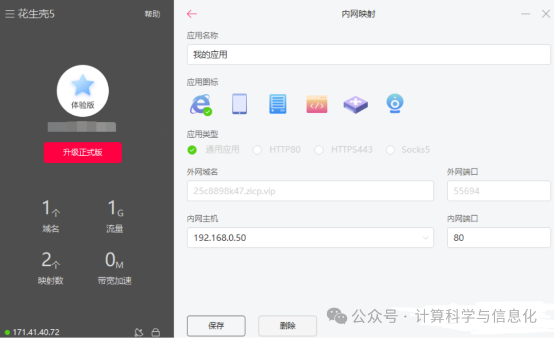

如果你的没有公网地址的话,也可以通过花生壳生成域名进行访问也行,下载花生壳,注册后然后会分配到一个二级域名,设置内外网端口,或内网主机。
可以使用域名 25c8898k47.zicp.vip:55694  进行访问内网服务器。其中内网主机IP地址是你的内网同网段的ip地址,怎么查看自己的内网IP?在win+R键搜索框中输入cmd,打开命令行输入ipconfig,就可以查看到内网的ip段了。有的路由器是直接在虚拟服务器中设置。设置后,重启路由器,当然,如果端口被其它的占用了,可以使用其它的端口。

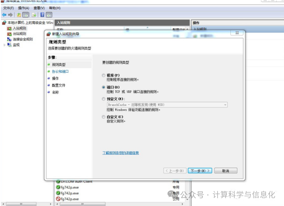

5、本机防火墙:因本地网络为信任区域,防火墙并不会阻止本地网络的访问,若访问源地址为外网地址(非信任区域地址),则可能会被防火墙拦截而无法访问。
