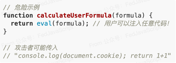

安全隐患:注入攻击的温床
最严重的问题是安全风险。当eval()与用户输入结合时,它成为代码注入攻击的完美载体:
攻击者可以通过这种方式:
  • 窃取敏感数据
  • 执行恶意操作
  • 劫持用户会话
  • 修改页面内容

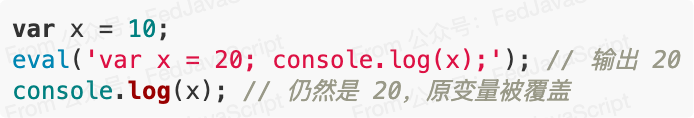

执行上下文污染
eval()在当前作用域内执行代码,可能意外修改或覆盖变量:

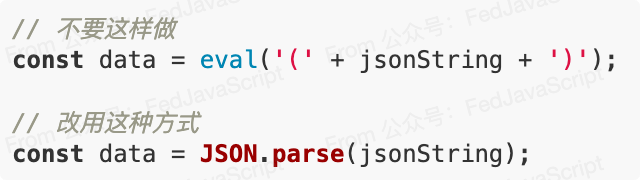

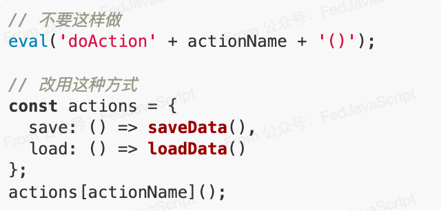

对于大多数使用eval()的场景,都存在更好的替代方案:
1. 使用JSON.parse替代解析数据
2. 使用对象映射替代动态访问
3. 使用新的API替代动态计算
