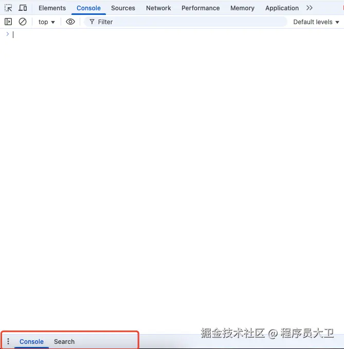

在 Chrome 控制台中按下 ESC,打开下方工具栏:

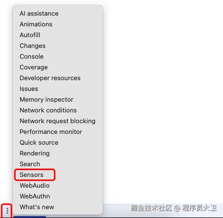

点击左下角三点图标,选择 Sensors

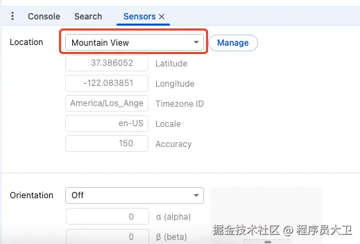

在 Location 一栏中,选择 “Mountain View”(美国山景城),即北美西海岸时区:
