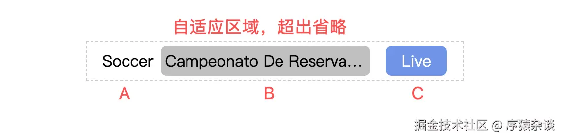

在开发中,我们常遇到这种布局:A、B、C 三段文本长度不固定,其中 A、C 占用空间较少,需要完整显示;而 B 是自适应区域,超出部分需省略显示。A 与 B 共享同一容器,该容器与 C 同级,容器应占据除 C 之外的所有剩余空间。HTML 结构如下:

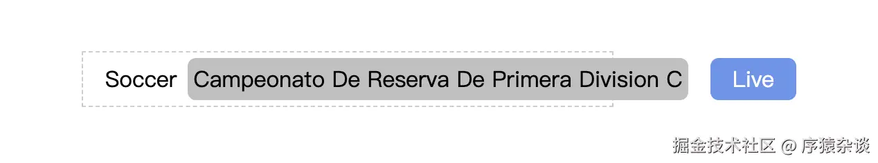

渲染效果往往会出现问题,示例如下:
可以看到,.self 被内容撑开,导致右侧 “Live” 按钮被挤出容器。
异常分析
问题的根源在于 Flex 子项的默认行为
在 Flex 布局中,子元素的默认 min-width 是 auto,意味着它会根据内容宽度确定最小值,导致内容不会被压缩。
因此,当 .wrap 的空间不足时,.infos 会拒绝被压缩,从而让内部的 .self 也失去“省略”的机会。
要让 .self 的 text-overflow: ellipsis 生效,必须确保它在空间不足时可以被压缩。
解决方案也很简单:给 .infos 设置 min-width: 0 即可。
这告诉浏览器,“.infos 可以比它内容更窄”,从而允许内部 .self 根据空间自动裁切。

总结
层级是否需要 min-width: 0原因
.wrap最外层容器,无需压缩
.infos是 .wrap 的 flex 子项,默认 min-width: auto 会阻止内部压缩
.self父层已允许压缩,无需重复设置
结论:在 Flex 布局中,当内部文字的省略不生效时,优先检查文字外层的容器 是否设置了 min-width: 0。大多数情况下,只需在容器层加上这一行,就能彻底解决问题。
