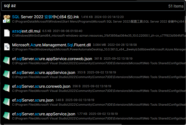

三、关键词高亮(v1.1.7新增)
在 Avalonia 中,文件名的显示通过 TextBlock 控件实现,其 Inlines 属性绑定至一个自定义的高亮转换器.
<TextBlock Inlines="{Binding FileName, Converter={StaticResource HighlightConverter}}" />
该转换器类需实现 IValueConverter 接口,由 Avalonia 依赖注入容器自动实例化。其核心方法是 Convert,负责将原始文本按匹配的关键词切分,并构造高亮显示的 InlineCollection。具体实现如下:
  • 初始化一个 InlineCollection 对象用于存放文本段;
  • 遍历预处理后的关键词匹配结果(通常需先按起始位置排序,并合并相邻或重叠区间);
  • 对非匹配区域,添加普通 Run 对象显示文本;
  • 对匹配区域,创建 Run 对象并设置高亮画刷(如 Brushes.Yellow)以改变前景色;
  • 需注意多个关键词可能引起的区间重叠与重复问题,需通过算法(如区间合并)确保每个字符只处理一次。

需要注意的是,多个关键词高亮后,需要对substring的区域进行重排以及去重/结合。这种设计不仅保证了高亮显示的准确性,还避免了重复处理同一段文本,从而提高了渲染效率。通过这种方式,用户可以清晰地看到搜索关键词在文本中的位置,提升了用户体验。
所有的Converter都是在虚拟模式下按需执行的,可以较好满足我们的性能需求.
