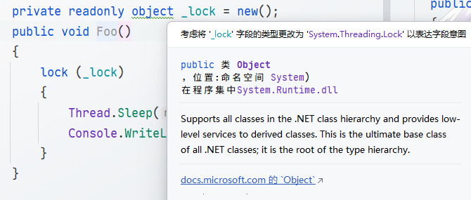

ℹ️ 在使用.net9创建项目时,如果使用object类型的锁,rider编辑器会提示使用Lock类型作为锁。
⏳ 老写法
public class Lock
    private readonly object _lock = new();
    public void Foo()
        lock (_lock)
            Thread.Sleep(3000);
            Console.WriteLine("In Foo");
