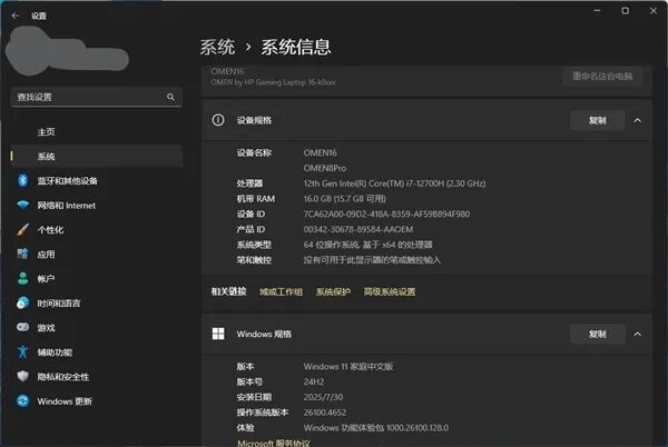

这里我们需要了解,现在的软件到底有多占用内存。目前大多数笔记本搭载的是16GB内存,看似很大,但如果日常办公中需要同时开启Edge浏览器和Photoshop,并且挂着聊天软件的话,16GB内存大概率是不够用的。
我是怎么知道的,因为这就是我天天需要面对的,16GB内存完全不够用,虚拟内存动态调整到11GB左右。

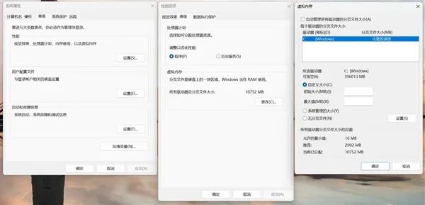

建议大家不要调整虚拟内存,但如果你想要设置虚拟内存的话,可以点击设置,依次点击系统——系统信息——高级系统设置,在性能栏点击设置,选择高级,就能够看到现在占用多少虚拟内存。
需要调整的话,点击更改,取消上方的自动管理,选择自定义大小,然后设置初始大小和最大值就可以了。不知道设置多少的话,下方有推荐值。设置好之后需要重启才能生效。
看到这里,相信你对于虚拟内存有了一点儿了解,建议选择系统自动管理虚拟内存即可,不用对这项技术过于操心,关闭或者手动设置的话,有可能会影响到正常使用。
