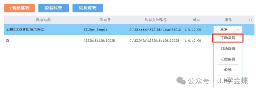

二、金蝶KIS商贸版备份账套
1、金蝶KIS商贸版6.1及先前版本的账套备份:
开始-所有程序-金蝶KIS商贸版-工具-账套管理-备份-选备份路径-确定;
2、商贸版7.0及以后版本的账套备份:
服务器电脑右下角任务栏双击打开【金蝶KIS商贸版系统管理】-账套后面-更多-手动备份-选定备份路径-确定;
选择备份路径,点确定。

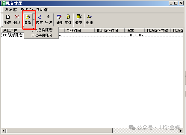

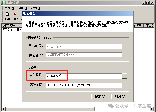

三、金蝶KIS专业版账套备份
1、金蝶KIS专业版14.0及之前版本的账套备份:

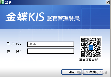

1)开始-所有程序-金蝶KIS专业版-工具-账套管理;
2)录入账套管理密码,确定,没有设置密码的不用录入
3)点中需要备份的账套,点工具栏【备份】
4)指定好备份路径,录入备份文件名称,确定。

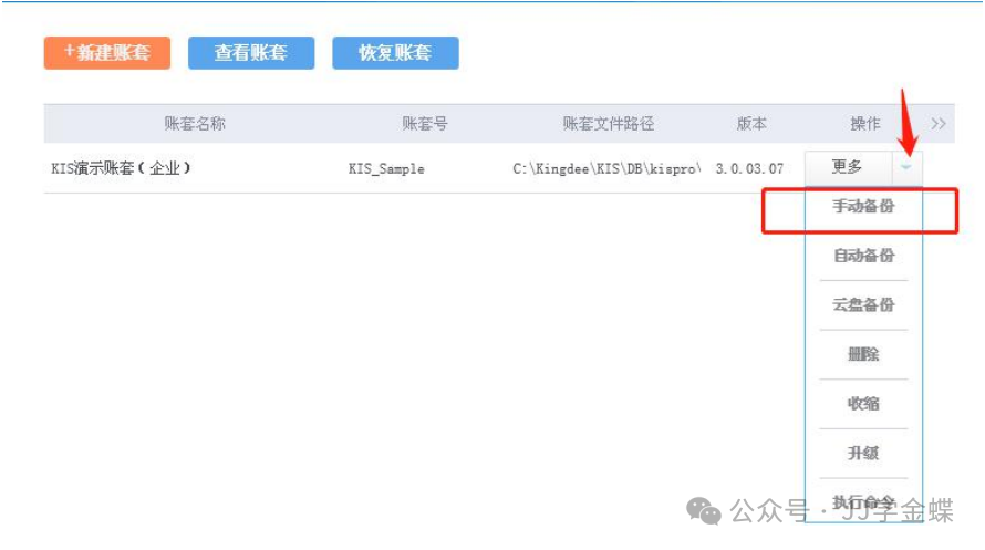

2、金蝶专业版14.1及以后版本的账套备份:
服务器电脑右下角任务栏双击打开【金蝶KIS专业版系统管理】-账套后面-更多-手动备份,如下图所示:
选择备份路径,命名备份文件名称,点【确定】。

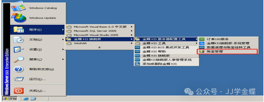

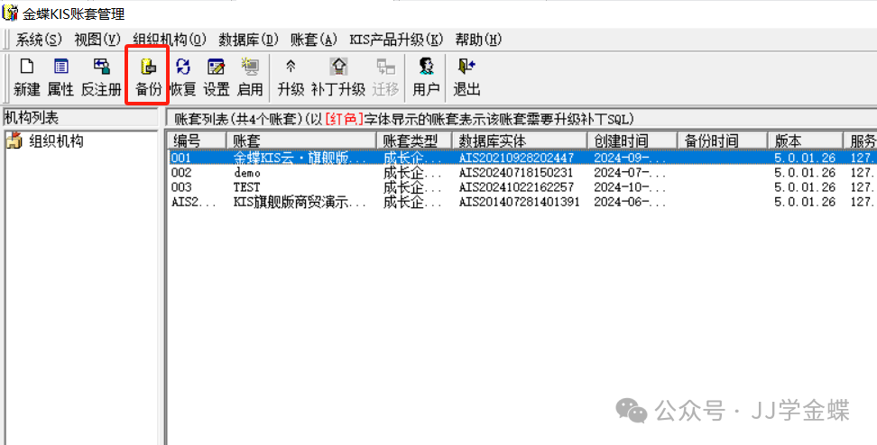

四、金蝶KIS旗舰版的账套备份:
1、开始-所有程序-金蝶KIS旗舰版-金蝶KIS服务器配置工具-账套管理
2、录入账套管理密码,确定,没有设置密码的不用录入(V7.0出于安全考虑在综合补丁优化了这个功能,强制要求设置复杂性密码)。
3、点中需要备份的账套,点工具栏【备份】

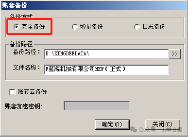

4、选择完全备份和备份路径,录入备份文件名称,确定。

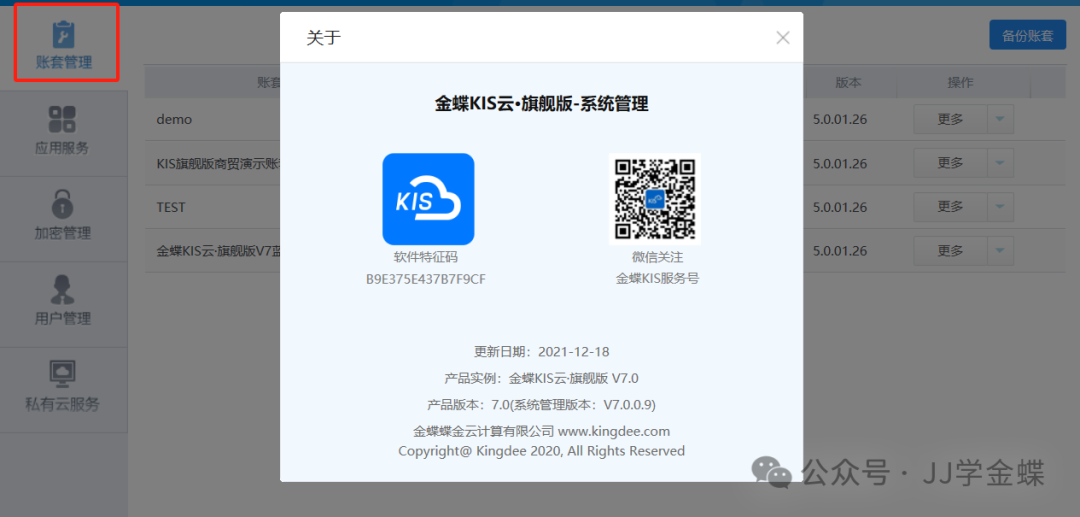

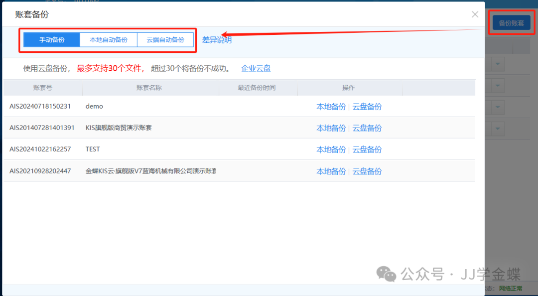

在V7.0中综合补丁对系统管理的功能做了优化,也支持与商贸版和专业版一样的账套管理功能,具体操作不在这里赘述,可以参考商贸版和专业版的账套备份操作。

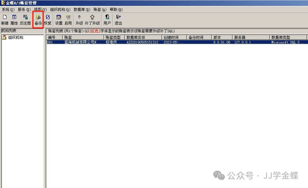

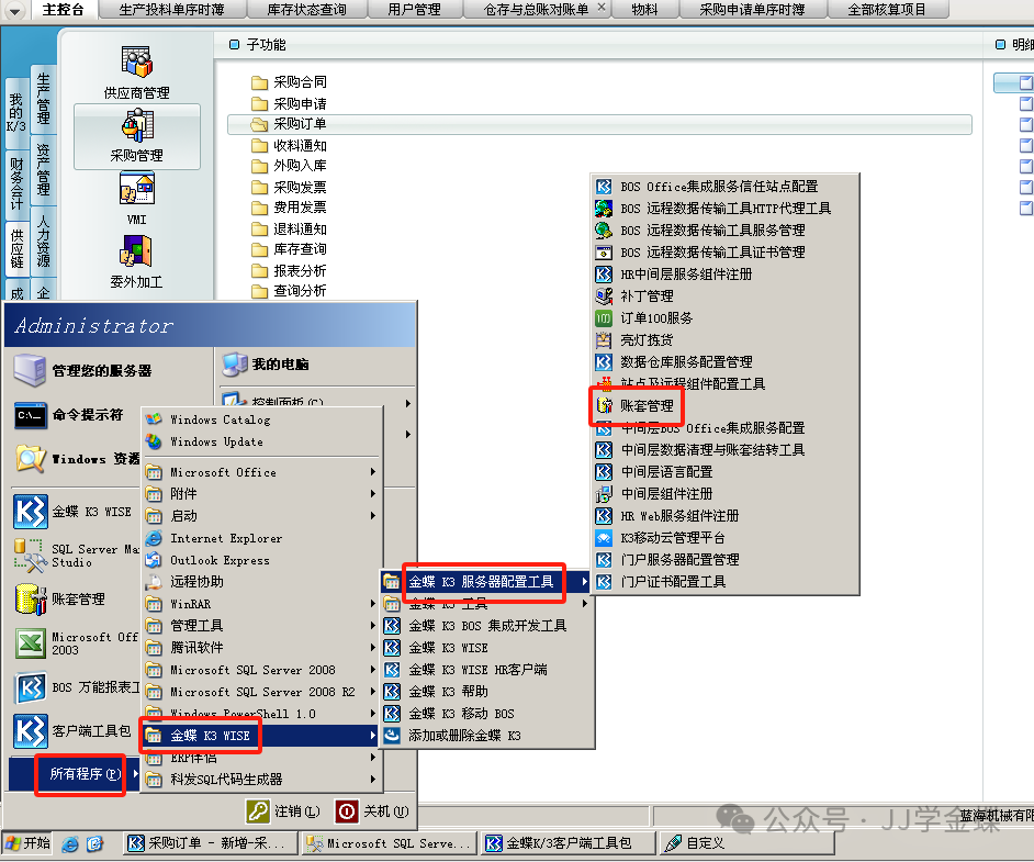

五、金蝶K/3 Wise的账套备份:
1、点【开始】-【程序】-【金蝶K3WISE-【金蝶K3服务器配置工具】-【账套管理】
2、录入账套管理登录密码,无密码则直接点【确定】V15.1出于安全考虑在综合补丁优化了这个功能,强制要求设置复杂性密码)。
3、账套列表中点中需要备份的账套,点工具栏【备份】
4、方式选择:完全备份,选择备份路径,点【确定】。
