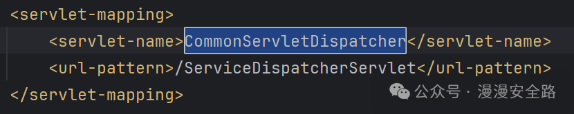

/ServiceDispatcherServlet接口之前出过反序列化所以先看看他怎么修复的
我们跟进看看具体实现
这里GET|POST都会进入execCall

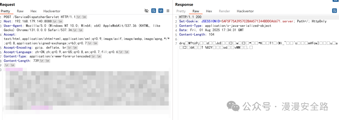

此处添加了黑白名单判断,且传入的rootCheckedfalsewhiteList为我们刚才传入的InvocationInfo.class所以这里使用白名单修复了之前的反序列化漏洞 然后我们回到readObject这里研究一下怎么生成这个序列化数据
他先检查了前四字节然后使用前四字节计算了数据长度判断是否符合,最后使用nc.bs.framework.comn.NetObjectInputStream#readObject进行反序列化。这里我们可以直接套用它的序列化方法来进行序列化数据的生成nc.bs.framework.comn.NetObjectOutputStream#writeObject

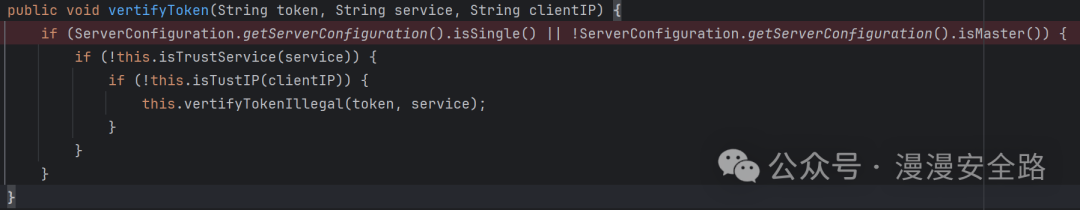

从我们反序列化的对象invInfo中获取数据先进入vertifyToken进行token验证,然后进入invokeBeanMethod进行反射调用。我们看下vertifyToken的实现
如果service或者clientIP在可信列表里则直接不进行token验证,然后看vertifyTokenIllegal怎么验证token
获取userCode传入genToken
获取tokenSeed作为盐然后sha1加密
所以我们只要知道tokenSeed即可伪造token

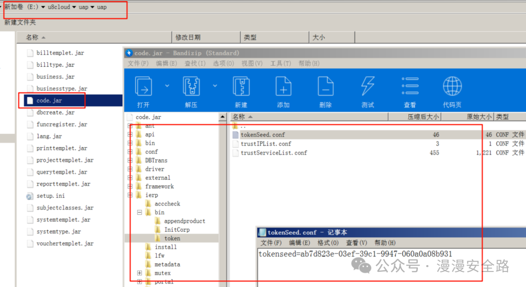

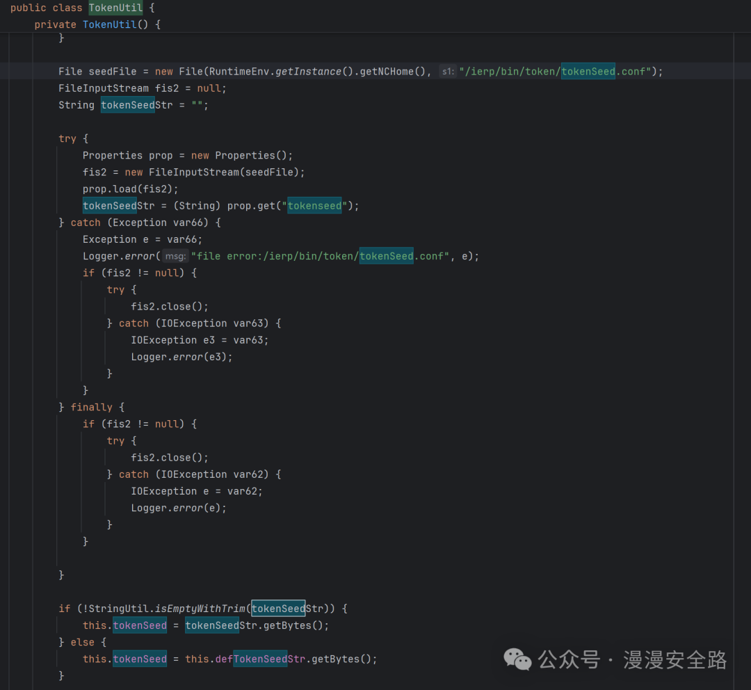

nc.bs.framework.server.token.TokenUtil可知tokenSeed储存在/ierp/bin/token/tokenSeed.conf里我们直接查看安装包和安装后的这个文件发现没有任何变化说明是硬编码的不是启动后随机生成写入文件的。
所以token可以伪造,然后我们这里就有了一个调用符合下面规则方法的点

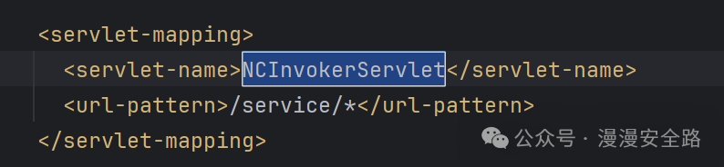

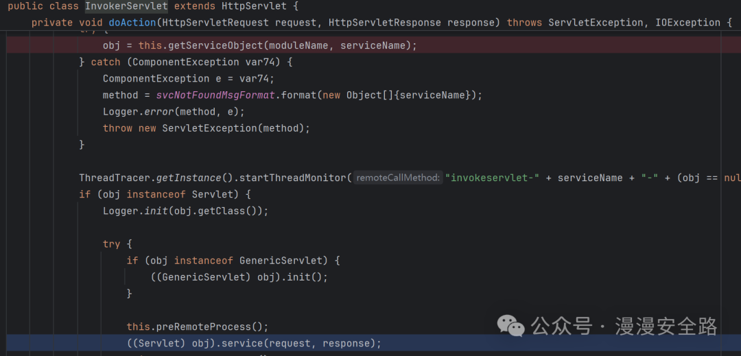

根据传入的pathInfo获取obj比如上面的包传入的即为esnserver,然后进入获取到的objservice方法这里最后会进入com.yonyou.esn.servlet.EsnServlet#doAction

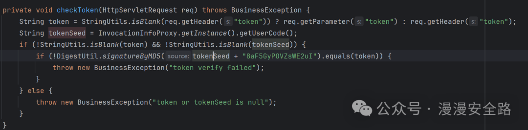

也是先进行Token检测,上面数据包头部Token也是用来绕过检测的

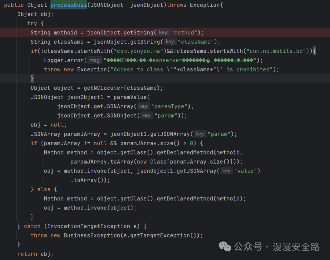

他这个tokentokenSeed都是由用户传入的tokenSeed对应数据包中的ucode过了token检测以后会进入到com.yonyou.esn.ulink.LightAppService#processBusi

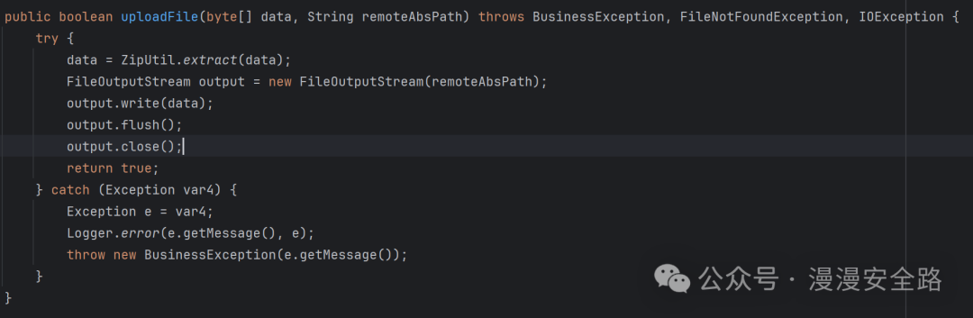

我这个代码是修复了这个漏洞以后的加了包名限制。这里其实和我们上面反射调用方法是一样的只不过这里是json格式上面是反序列化。所以我们看下"method":"uploadFile","className":"nc.itf.hr.tools.IFileTrans"修复了没还是只加了包名限制反射调用。
解压数据然后写入我们指定的路径没有任何限制。

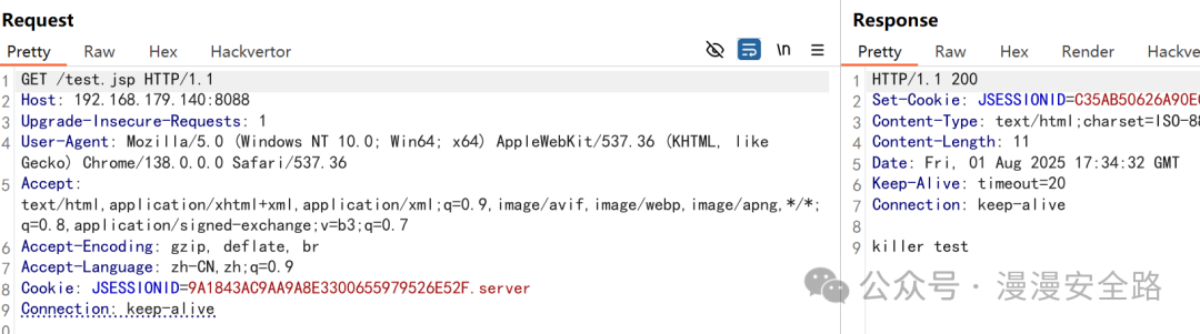

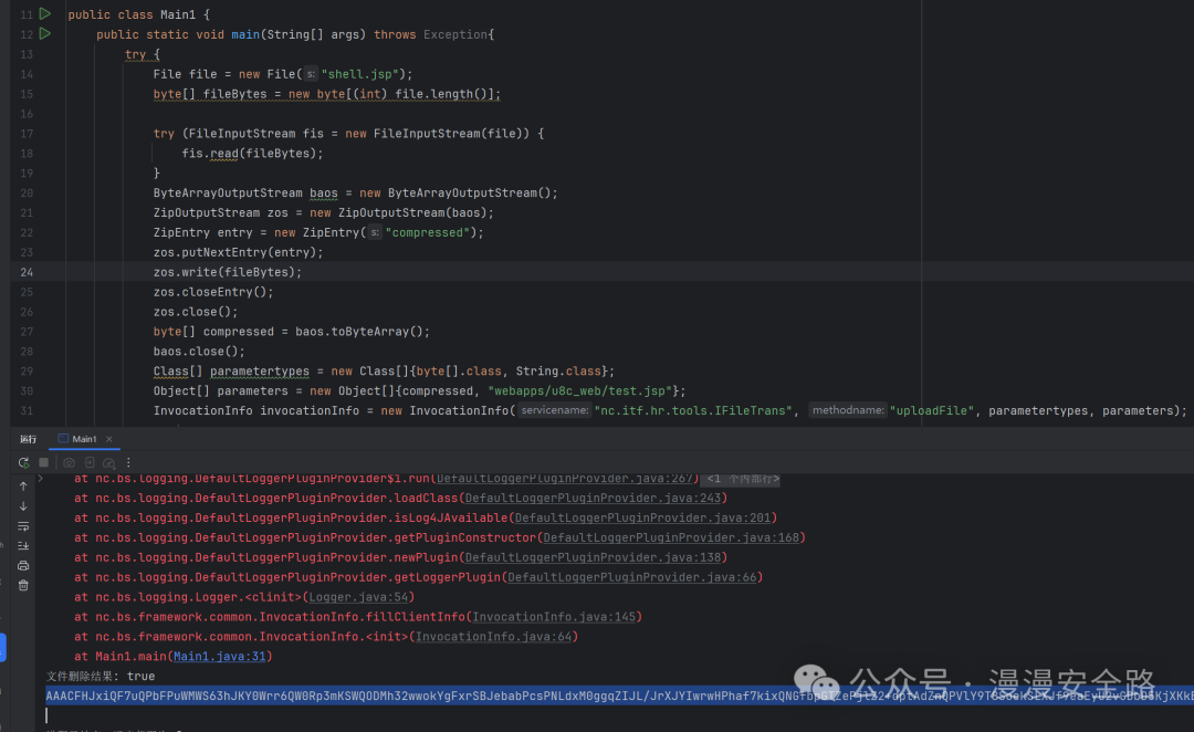

结合反序列化token硬编码,反射调用nc.itf.hr.tools.IFileTrans#uploadFile可写出POC生成代码
隐藏了关键代码部分需要研究的请自行实现。
成功getshell
