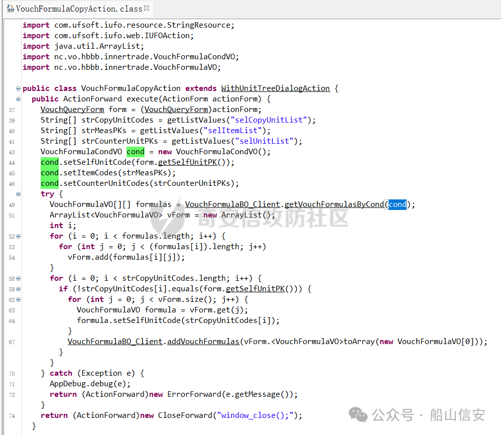

首先看漏洞位于VouchFormulaCopyAction接口处,方法的完整路径为nc.ui.hbbb.innertrade.VouchFormulaCopyAction,因为是Action方法,所以是按照用友的ActionServlet方法调用的方法漏洞
VouchFormulaCopyAction中的关键execute方法完整代码如下
public ActionForward execute(ActionForm actionForm) {
    VouchQueryForm form = (VouchQueryForm)actionForm;
String[] strCopyUnitCodes = getListValues("selCopyUnitList");
String[] strMeasPKs = getListValues("selItemList");
String[] strCounterUnitPKs = getListValues("selUnitList");
    VouchFormulaCondVO cond = new VouchFormulaCondVO();
    cond.setSelfUnitCode(form.getSelfUnitPK());
    cond.setItemCodes(strMeasPKs);
    cond.setCounterUnitCodes(strCounterUnitPKs);
try {
      VouchFormulaVO[][] formulas = VouchFormulaBO\_Client.getVouchFormulasByCond(cond);
      ArrayList<VouchFormulaVO> vForm = new ArrayList();
int i;
for (i = 0; i < formulas.length; i++) {
for (int j = 0; j < (formulas[i]).length; j++)
          vForm.add(formulas[i][j]);
for (i = 0; i < strCopyUnitCodes.length; i++) {
if (!strCopyUnitCodes[i].equals(form.getSelfUnitPK())) {
for (int j = 0; j < vForm.size(); j++) {
            VouchFormulaVO formula = vForm.get(j);
            formula.setSelfUnitCode(strCopyUnitCodes[i]);
          VouchFormulaBO_Client.addVouchFormulas(vForm.<VouchFormulaVO>toArray(new VouchFormulaVO[0]));
    } catch (Exception e) {
      AppDebug.debug(e);
return (ActionForward)new ErrorForward(e.getMessage());
return (ActionForward)new CloseForward("window_close();");

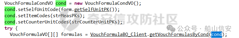

这里是有三个传参的,分别是selCopyUnitList、selItemList、selUnitList

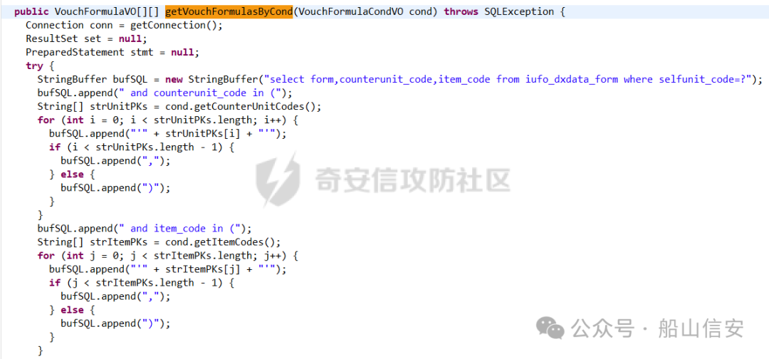

可以反向定位一下,这些传参进了哪些方法当中,可以看到VouchFormulaCondVO中保存了上面的传参,再作为cond传入了getVouchFormulasByCond方法之中
那么去找这个方法,一通定位来到方法当中
这里面多个参数都有注入,所以我挑其中一个讲讲
StringBuffer bufSQL = new StringBuffer("select form,counterunit_code,item_code from iufo_dxdata_form where selfunit_code=?");
bufSQL.append(" and counterunit_code in (");
String[] strUnitPKs = cond.getCounterUnitCodes();
for (int i = 0; i < strUnitPKs.length; i++) {
bufSQL.append("'" + strUnitPKs[i] + "'");
if (i < strUnitPKs.length - 1) {
  bufSQL.append(",");
else {
  bufSQL.append(")");
这里cond的counterUnitCodes对应传参selUnitList
它用for循环将数组里面的字符串进行拼接,以and counterunit_code in (开头,最后再以)结尾闭合括号
因此很明显可以在数组里面传括号提前闭合,造成SQL注入漏洞

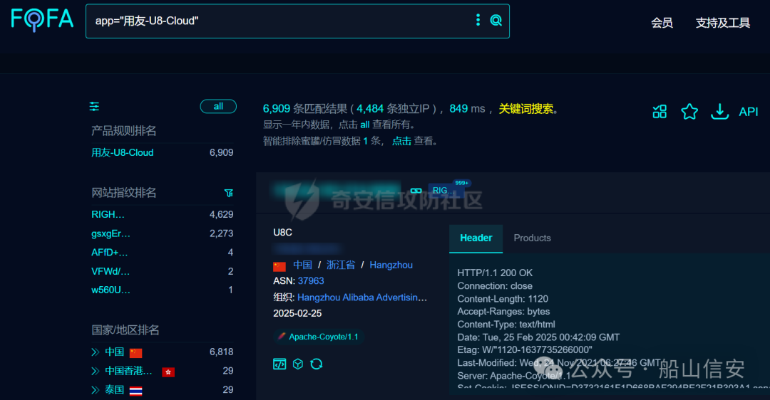

五、资产测绘
FOFA语法
app="用友-U8-Cloud"

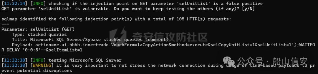

selUnitList参数存在注入,使用SQLMAP注入验证下,存在堆叠注入
