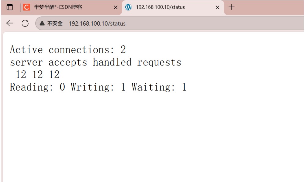

2、开启stub_status模块(查看连接请求的处理状态)
stub_status模块主要作用于查看nginx的一些状态信息
node1:
[root@stw ~]# vim /usr/local/nginx/conf/nginx.conf
[root@stw ~]# nginx -s reload
location /status {
                echo "yyqx";
                stub_status on;
测试访问:
[root@stw2 ~]# curl http://192.168.100.10/status
Active connections: 1
server accepts handled requests
 9 9 9
Reading: 0 Writing: 1 Waiting: 0
Active connections:
当前nginx正在处理的活动连接数
Server accepts handled requests:
nginx总共处理了9个连接,成功创建9次握手,总共处理了9个请求
Reading:
nginx读取到客户端的Header信息数
Writing:
nginx返回给客户端的Header信息数
Waiting:
开启keep-alive的情况下,这个值等于active-(reading+writing),意思就是nginx已经处理完成,正在等候下一次请求指令的驻留连接。
所以在访问效率高、请求很快就被处理完毕的情况下,waiting数比较多是正常的。
如果reading+writing数较多,则说明并发访问量非常大,正在处理过程中。

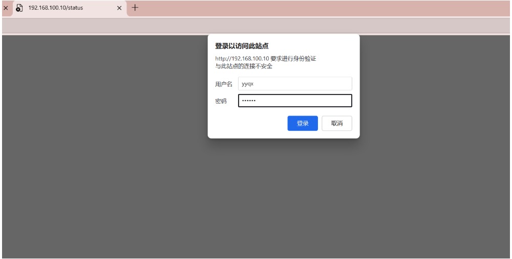

二、用户认证
1、安装httpd-tools软件包
[root@stw yum.repos.d]# ls
CentOS-Base.repo  epel.repo  epel-testing.repo
[root@stw yum.repos.d]# yum -y install httpd-tools
2、用htpasswd来创建文件及用户
htpasswd -c -m /path/to/.user_auth_file USERNAME(/path/to/:文件路径位置;.user_auth_file:文件名称,这里.表示隐藏文件;USERNAME:用户名)
[root@stw yum.repos.d]# cd
[root@stw ~]# cd /usr/local/nginx/conf
[root@stw conf]# pwd
[root@stw conf]# ls
fastcgi.conf            koi-win             scgi_params
fastcgi.conf.default    mime.types          scgi_params.default
fastcgi_params          mime.types.default  uwsgi_params
fastcgi_params.default  nginx.conf          uwsgi_params.default
koi-utf                 nginx.conf.default  win-utf
[root@stw conf]# htpasswd -c -m .user_auth_file yyqx
New password:       //密码为123456
Re-type new password:
Adding password for user yyqx
[root@stw conf]# ls -a
.                       koi-utf             scgi_params
..                      koi-win             scgi_params.default
fastcgi.conf            mime.types          .user_auth_file
fastcgi.conf.default    mime.types.default  uwsgi_params
fastcgi_params          nginx.conf          uwsgi_params.default
fastcgi_params.default  nginx.conf.default  win-utf
[root@stw conf]# cat .user_auth_file
yyqx:$apr1$P3dtjLMc$LCjEsPQ9iAPLKD6.DTs1e/

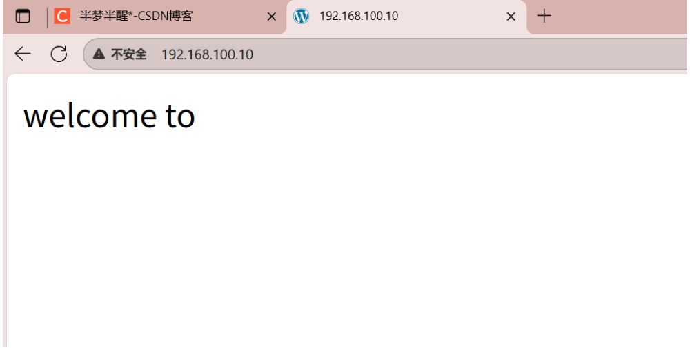

3、配置nginx(注意auth_basic_user_file必须用绝对路径)
[root@stw conf]# vim /usr/local/nginx/conf/nginx.conf
[root@stw conf]# nginx -t
nginx: the configuration file /usr/local/nginx/conf/nginx.conf syntax is ok
nginx: configuration file /usr/local/nginx/conf/nginx.conf test is successful
[root@stw conf]# nginx -s reload
location /status {
                stub_status on;
                auth_basic "welcone to";
                auth_basic_user_file "/usr/local/nginx/conf/.user_auth_file";
浏览器测试访问:(用户名:yyqx,密码:123456)

8、编辑测试网页,重载服务,验证
[root@stw conf]# cd /usr/local/nginx
[root@stw nginx]# ls
client_body_temp  fastcgi_temp  logs        sbin       uwsgi_temp
conf              html          proxy_temp  scgi_temp
[root@stw nginx]# cd html
[root@stw html]# ls
50x.html  index.html
[root@stw html]# echo "welcome to" > index.html
[root@stw html]# nginx -s reload
