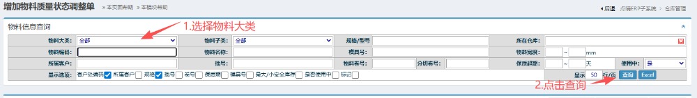

  1. 进入ERP系统之后,在左侧的功能菜单里找到“品质管理”,点开“物料在库管理”,点击“新增质量调整单”。
2.进入界面后,按图操作:先选择物料大类,然后点击查询

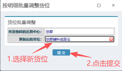

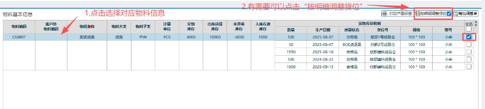

注:如果有需要调整库存位置:先点击对应物料信息,然后点击右边的“按明细调整货位”并在右边勾上对应物料。
在弹出的调整货位窗口内,选择新货位,然后点击提交

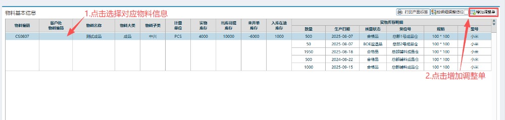

3.回到刚才的页面,新增调整单操作:点击对应物料信息,然后点击“增加调整单

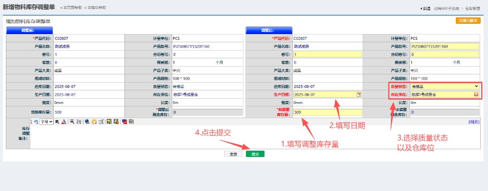

接着会跳转到新页面,按图操作:填写调整库存量以及日期,选择质量状态以及仓库位。最后点击提交

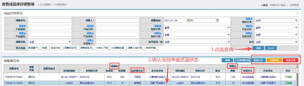

4.提交后,回到左侧功能菜单里找到“质量调整单查询”并进入
5.进入界面后,按图操作:先点击查询,确认当前调整单的质量状态
注:有需要的话可以进行批量操作(审核、作废和打印)
