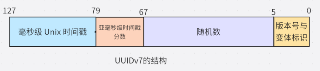

UUIDv7 的结构设计
字段
位数
说明
毫秒级 Unix 时间戳
48 位
Unix 时间戳(毫秒)
亚毫秒级时间戳分数(用于额外排序)
12 位
时间戳的微秒精度扩展
随机数
62 位
随机数或计数器
版本号
4 位
固定为 0111(v7)
变体
2 位
固定为 10(RFC 4122)
设计关键点解析:
  • 高精度时间前缀(48 位): 精确到毫秒的 Unix 时间戳,确保 ID 严格按时间递增(需 NTP 时钟同步)。
  • 尾部随机位(62 位): 保证分布式唯一性,避免 v1 版本的 MAC 地址泄漏风险。
有序性如何解决性能问题?
  • B-Tree 索引优化: 新生成的 UUIDv7 总是大于之前的值,因此被追加到索引尾部,避免中间节点分裂。
  • 缓冲池友好: 顺序写入使新记录集中在少数数据页。当页写满时,数据库只需分配新页追加,减少旧页淘汰与磁盘 I/O。
  • 范围查询加速: 时间有序性使 WHERE id > '2025-06-01' 可转化为时间戳范围过滤,大幅降低扫描范围。

4. uuid_extract_version()函数:用于检测 UUID 的版本:
-- 检查 UUID 版本
SELECT uuid_extract_version(uuidv7());  -- 返回 7
SELECT uuid_extract_version(uuidv4());  -- 返回 4
PostgreSQL 数据库中使用 UUIDv7 作为主键:
--创建带 UUIDv7 主键的表
CREATE TABLE users (
    id UUID PRIMARY KEYDEFAULT uuidv7(),
    username VARCHAR(50UNIQUE NOT NULL,
    email VARCHAR(100NOT NULL,
    created_at TIMESTAMP WITH TIME ZONE DEFAULT CURRENT_TIMESTAMP
这样,每条新记录的 id 都会自动分配一个按时间戳排序的 UUID。
--插入数据
INSERT INTO users (username, email)
VALUES ('alice''alice@example.com');
VALUES ('bob''bob@example.com');
-- 按 UUID 时间顺序查看
SELECTid, username, uuid_extract_timestamp(idas uuid_timestamp
FROM users
ORDER BY id;
性能优势:
  1. UUIDv7 的时间戳顺序能显著减少页分裂和缓存失效,有效提升 B 树索引效率。
--创建性能测试表
CREATE TABLE performance_test (
    id_v4 UUID DEFAULT uuidv4(),
    id_v7 UUID DEFAULT uuidv7(),
    data TEXT DEFAULT 'sample data'
--使用UUIDv7作为索引
CREATE INDEX idx_v4 ON performance_test (id_v4);
CREATE INDEX idx_v7 ON performance_test (id_v7);
批量插入后,你可以用 pg_statio_user_indexes 查看索引命中情况,UUIDv7 通常表现更优。
  1. UUIDv7 自带时间排序,大部分场景下显著提升排序性能。
-- 利用 UUIDv7 自然排序
SELECT id_v7, data
FROM performance_test
ORDER BY id_v7
LIMIT 10;
相比 UUIDv4 的随机顺序,UUIDv7 查询结果按创建顺序返回,更直观。
UUIDv7 最佳实践
适合使用 UUIDv7 的场景:
  • 多租户应用:可用 UUIDv7 做主键,并为 (tenant_id, id) 创建复合索引,既保持唯一性又能按时间排序。
  • 分布式系统:多个服务可独立生成 UUIDv7,并且在全局范围内仍能保持时间顺序。
限制与注意事项
  • 依赖系统时钟:需启用 NTP 等时间同步机制,避免时钟漂移。
  • 时间戳精度:UUIDv7 以毫秒为单位,在同一毫秒内生成多个 UUID,顺序可能无法完全反映真实创建顺序,但仍保持唯一性。
  • 迁移规划:从 UUIDv4 迁移到 UUIDv7 时,需要检查应用逻辑、索引和外部依赖。
小结
PostgreSQL 18 对 UUIDv7 的支持,解决了 UUID 作为主键的性能瓶颈。UUIDv7 在保持全局唯一性的同时,具备类似自增整数的顺序性,使 B 树插入更高效,查询更快。
对于需要分布式、高并发和高性能的现代应用,UUIDv7 提供了一种兼顾唯一性和性能的实用解决方案。

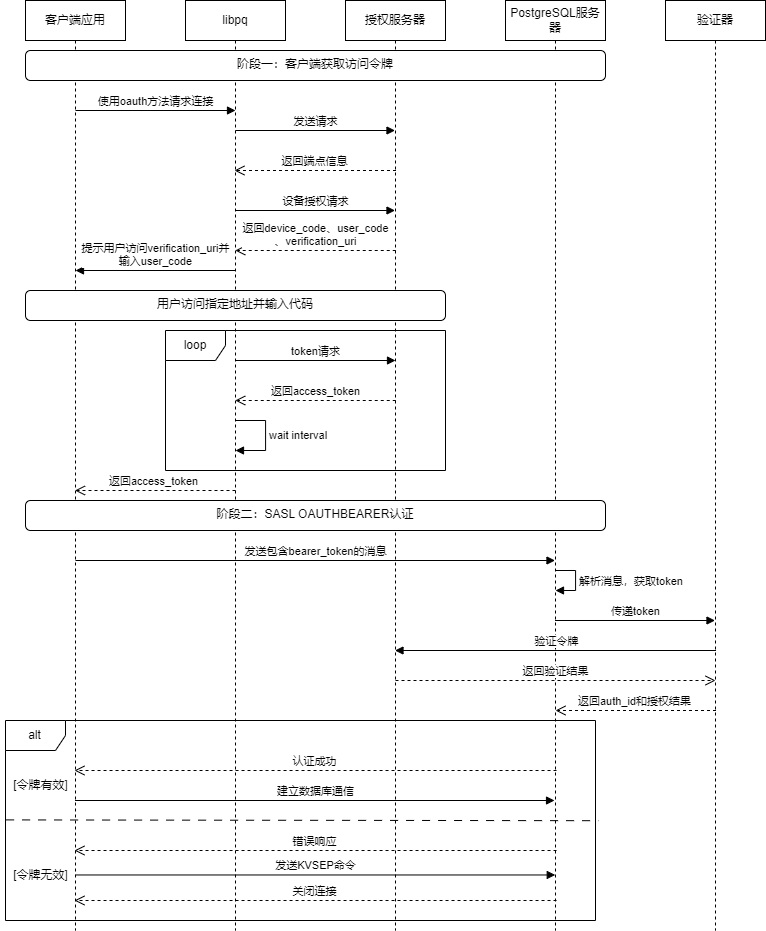

认证实现原理
oauth 整体认证流程大致如下图所示:
客户端(libpq)
PostgreSQL 实现了一个非阻塞的、基于状态机的异步网络客户端。状态机包含 OAUTH_STEP_INITOAUTH_STEP_DISCOVERYOAUTH_STEP_DEVICE_AUTHORIZATIONOAUTH_STEP_TOKEN_REQUESTOAUTH_STEP_WAIT_INTERVAL 这几个状态。其核心原理包含以下几个部分:
  • DISCOVERY:客户端从用户请求中获取授权服务器元信息。
  • DEVICE_AUTHORIZATION:客户端向授权服务器发送请求,授权服务器返回 device_code 和 verification_uri。客户端输出信息"Visit xxxxxx and enter the code: xxxxxx",提示用户进行操作。
  • TOKEN_REQUEST 和 WAIT_INTERVAL:轮询访问授权服务器,直到用户完成授权,授权服务器返回 access_token 给客户端。
  • 将获取到的 access_token 设置到连接对象中。libpq 会将它作为密码发送给 PostgreSQL 服务器,服务器端的 OAuth 验证器会负责校验这个令牌。
服务端
以下 PostgreSQL 服务端处理 OAuth 认证流程,同样通过状态机实现,但要比客户端简单得多,总共分为 OAUTH_STATE_INITOAUTH_STATE_ERROROAUTH_STATE_FINISHED 三个状态。以下是核心步骤:
  • 首先解析客户端发送的消息,该消息格式遵循 RFC 7628 第 3.1 节部分。
  • 从客户端消息中提取出纯粹的 Bearer Token,并验证其格式(是否为合法的 Base64 字符串)。
  • 将提取出的令牌传递给验证器模块进行实质性的验证。
    • 验证成功:状态转为 OAUTH_STATE_FINISHED,返回 PG_SASL_EXCHANGE_SUCCESS。进行建立连接的后续操作。
    • 验证失败:生成一个符合 RFC 7628 第 3.2.2 节的 JSON 错误响应,告知客户端所需的 scope 和到哪里获取令牌。状态转为 OAUTH_STATE_ERROR,并返回 PG_SASL_EXCHANGE_CONTINUE,等待客户端发送最终的 KVSEP 来结束失败的握手。
外部验证器
外部验证器通常需要处理以下事项:
  • 令牌验证:可以通过在线验证和本地验证两种方式,由验证器自行决定。在线验证下验证器通常将令牌发送到授权服务器专门的 Introspection Endpoint,授权服务器会返回一个 JSON 响应,告知令牌是否有效。本地验证则需要验证器内部实现一套验证流程,本地验证令牌的签名和有效期。本地验证的好处在于能够快速响应,但缺点是无法实时检测令牌撤销。
  • 身份映射:在验证通过后,验证器需要提取令牌中的唯一用户标识,并转换为数据库可理解的身份标识,也就是数据库用户。
  • 连接决策:如果令牌处于有效期并且存在相应的数据库用户映射关系,则以该用户的身份创建会话连接。
