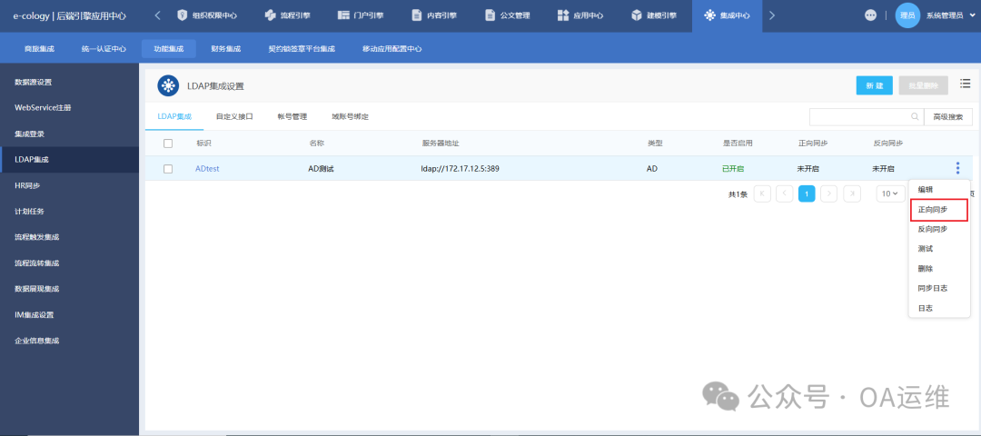

1. 新建LDAP集成
       操作路径为:先进入系统的【集成中心】,接着点击【功能集成】,在其中找到【LDAP集成】选项,最后点击页面中的【新建】按钮。

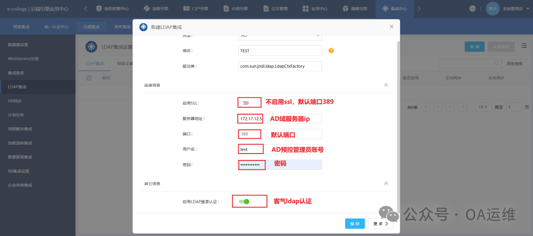

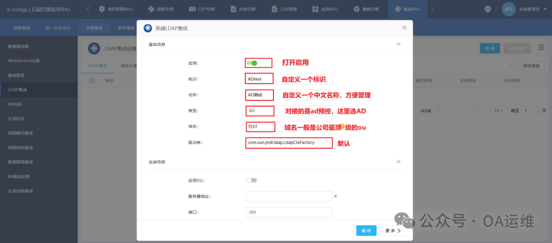

2. 配置详细参数
在LDAP集成的新建界面中,依次配置应用开关、标识、名称、域等基础信息。

      同步设置 配置完之后,需要点击右下角的【保存】按钮对配置进行保存,然后再点击行菜单中的【正向同步】按钮,进入下一步 字段对应设置 的配置

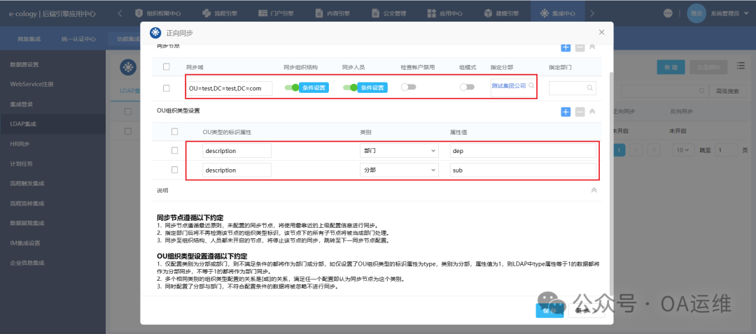

1. 【指定部门】:配置了部门后,AD同步域下的组织结构都会被当做 部门 同步到该部门下,简单的来说就会变成:公司 - 研发部 - 研发部 - 员工小明
2.   在ou类型的标识属性中, 分部对应的属性值一般是“sub” ,部门对应的属性值是“dep”,具体可以查看自己预控服务器确定。

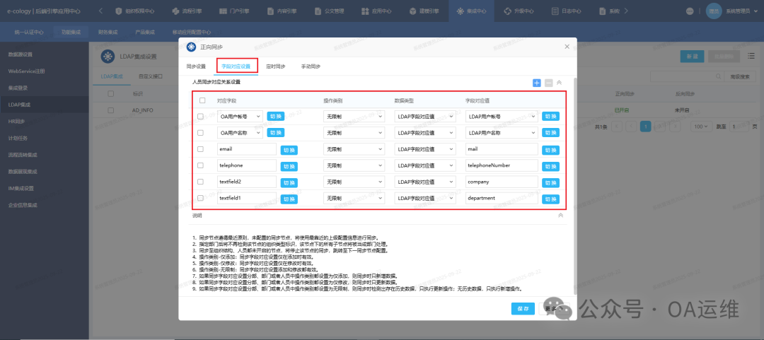

4.2 字段参数配置
       配置字段参数,左右一栏是【对应字段】是oa中的字段,右边字段【字段对应值】则是AD预控中的字段

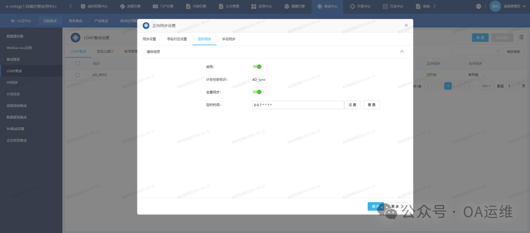

5.定时同步
如需要定时同步,进入定时同步tab页,则可配置定时同步
注意:
1.定时同步配置保存后,会在 集成中心-计划任务 处生成一条计划任务
2.启用:默认关闭,开启后会按配置的定时时间进行同步;如果关闭,计划任务会处于禁用状态
3.计划任务标识:保证唯一性,不与别的计划任务标识重复即可
4.全量同步:默认关闭;关闭时,每次自动同步均为增量同步,每次根据Ldap的whenChanged字段 和 上一次的同步时间进行比较,进行增量同步【增量同步仅针对人员,分部和部门依然是全量同步】;开启时,每次自动同步均为全量同步
5. 定时时间:即同步频率,设置逻辑详细参考计划任务部分,根据实际需要配置即可
