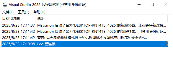

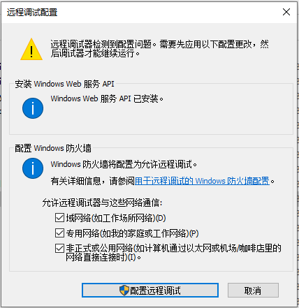

在测试机(或者虚拟机)里打开 msvsmon.exe 程序,首次启动时会有配置弹窗:

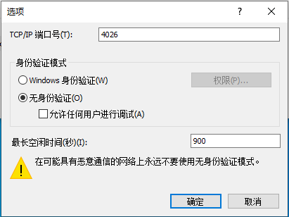

然后,在菜单栏-工具-选项,选择无身份验证(测试环境方便)或配置 Windows 身份验证。

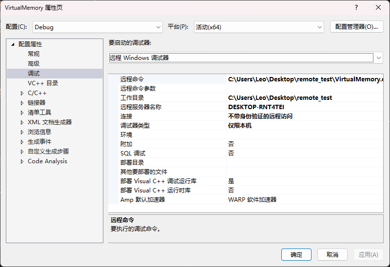

方法一

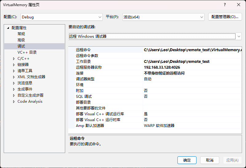

右键单击项目并选择 属性。打开 调试 选项卡。
将“要启动的调试器”更改为“远程 Windows 调试器”。
配置相关属性:
  • 远程命令:填入测试机(或虚拟机)可执行文件路径。如 C:\Users\Leo\Desktop\remote_test\VirtualMemory.exe
  • 工作目录:填入测试机(或虚拟机)可执行文件所在目录。如:C:\Users\Leo\Desktop\remote_test
  • 远程服务器名称:目标机器名称。msvsmon.exe 日志显示的名称,如 DESKTOP-RNT4TEI;这里也可以 IP+端口形式连接
  • 连接方式:选择不带身份验证的远程访问,与填入测试机(或虚拟机)msvsmon.exe 一致
  • 调试器类型:仅限本机
  • 部署目录:自动部署可执行文件(可选)。比如填 C:\Users\Leo\Desktop\remote_test

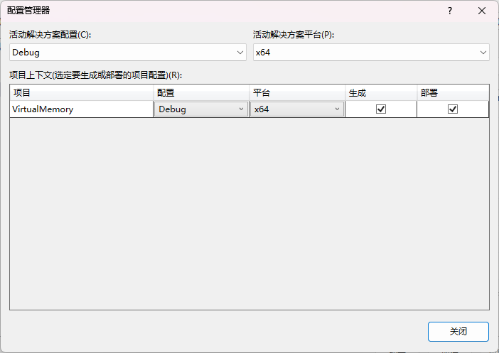

当你配置了部署目录,可在配置管理器里,将部署勾选上。
之后即可启动调试。将会自动连接并调试测试机(或虚拟机)的程序。
连接成功后,测试机(或虚拟机)msvsmon.exe 会显示对应日志。

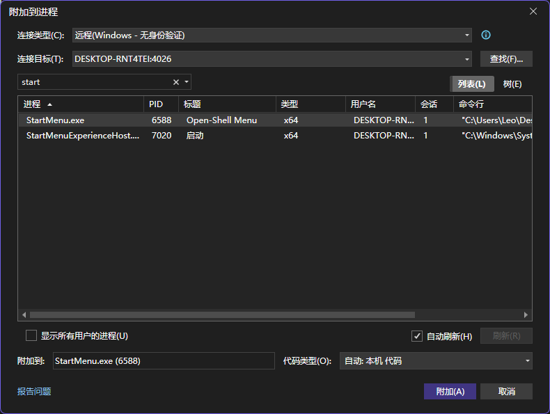

方法二
通过附加到进程的方式进行调试。

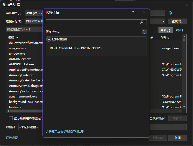

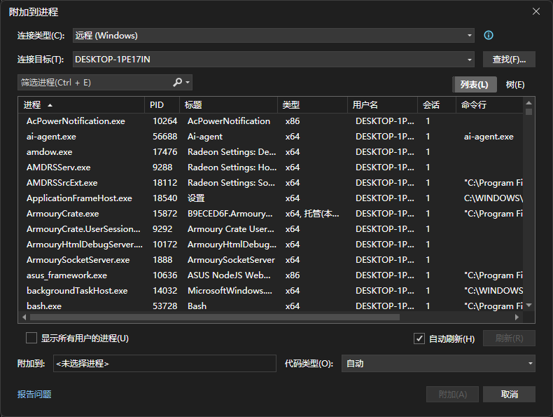

在开发机 VS ,菜单栏-调试-附加到进程,连接类型选“远程(Windows - 无身份验证)”,然后查找,顺利的话,将会显示对应的远程调试目标。
连接成功后,再选择对应进程,附加到该进程上:
之后即可开始调试。
