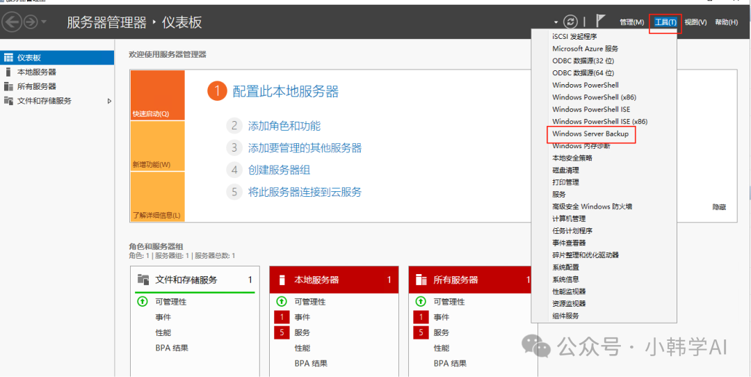

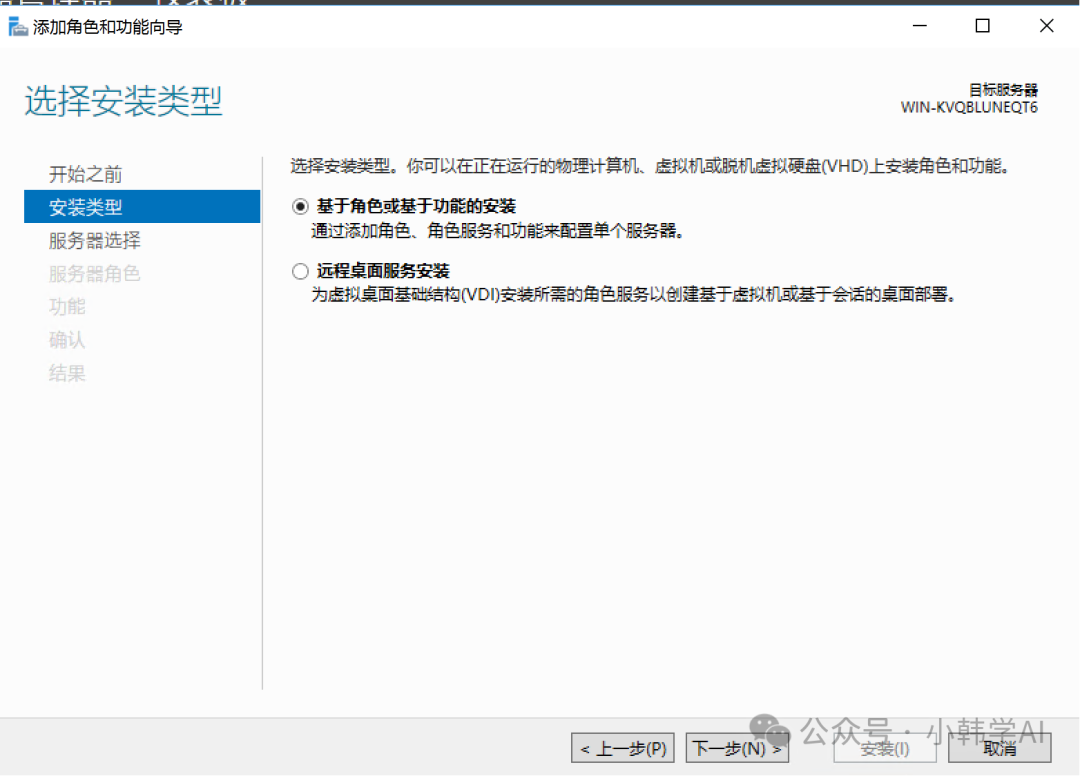

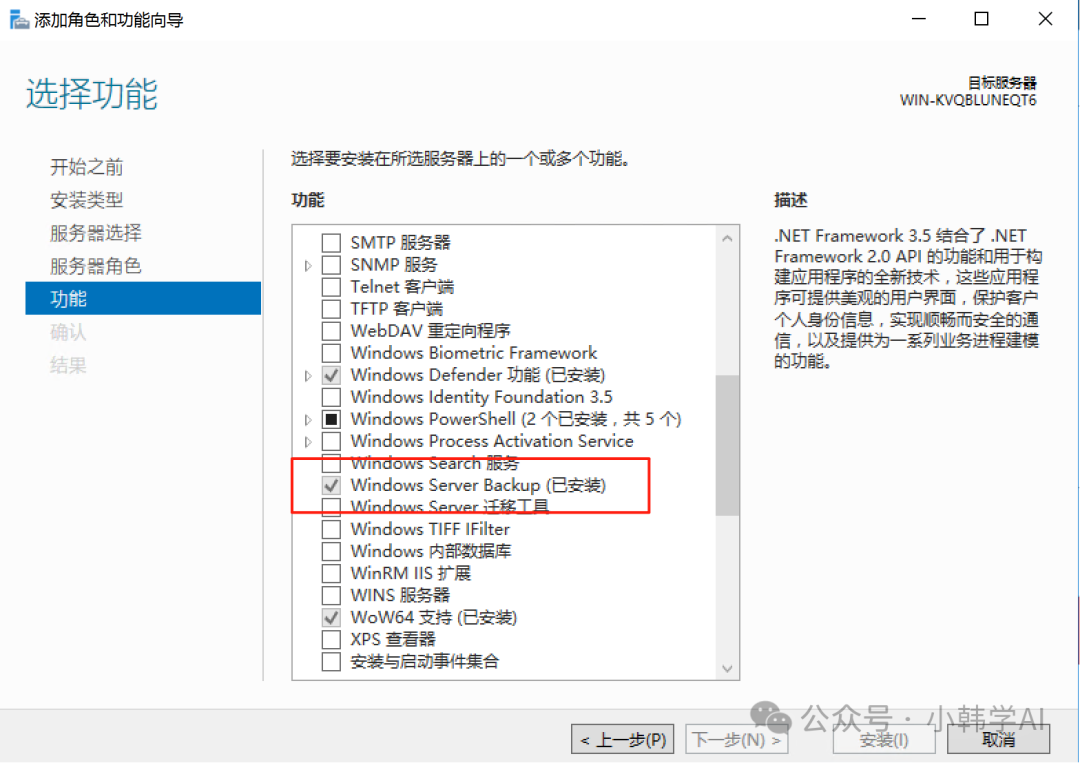

安装window server backup功能模块
windows server默认安装没有backup 模块,需要安装功能模块
按下图提示一步步完成即可

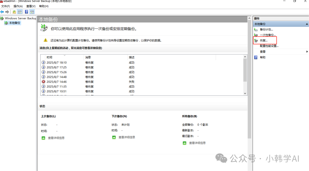

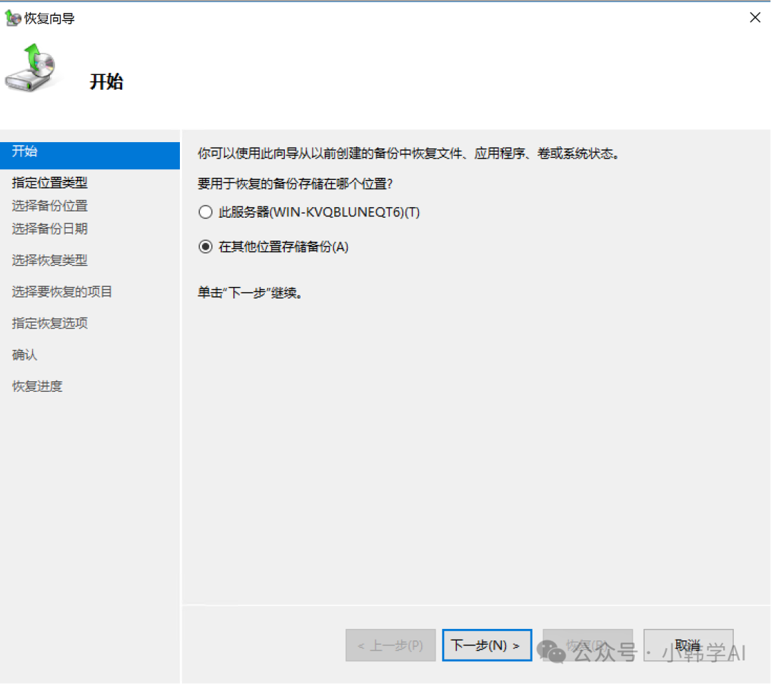

启动windows server backup

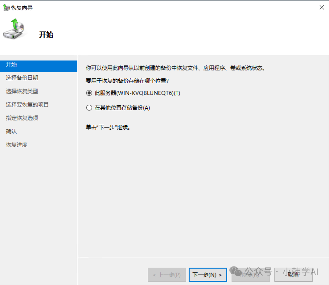

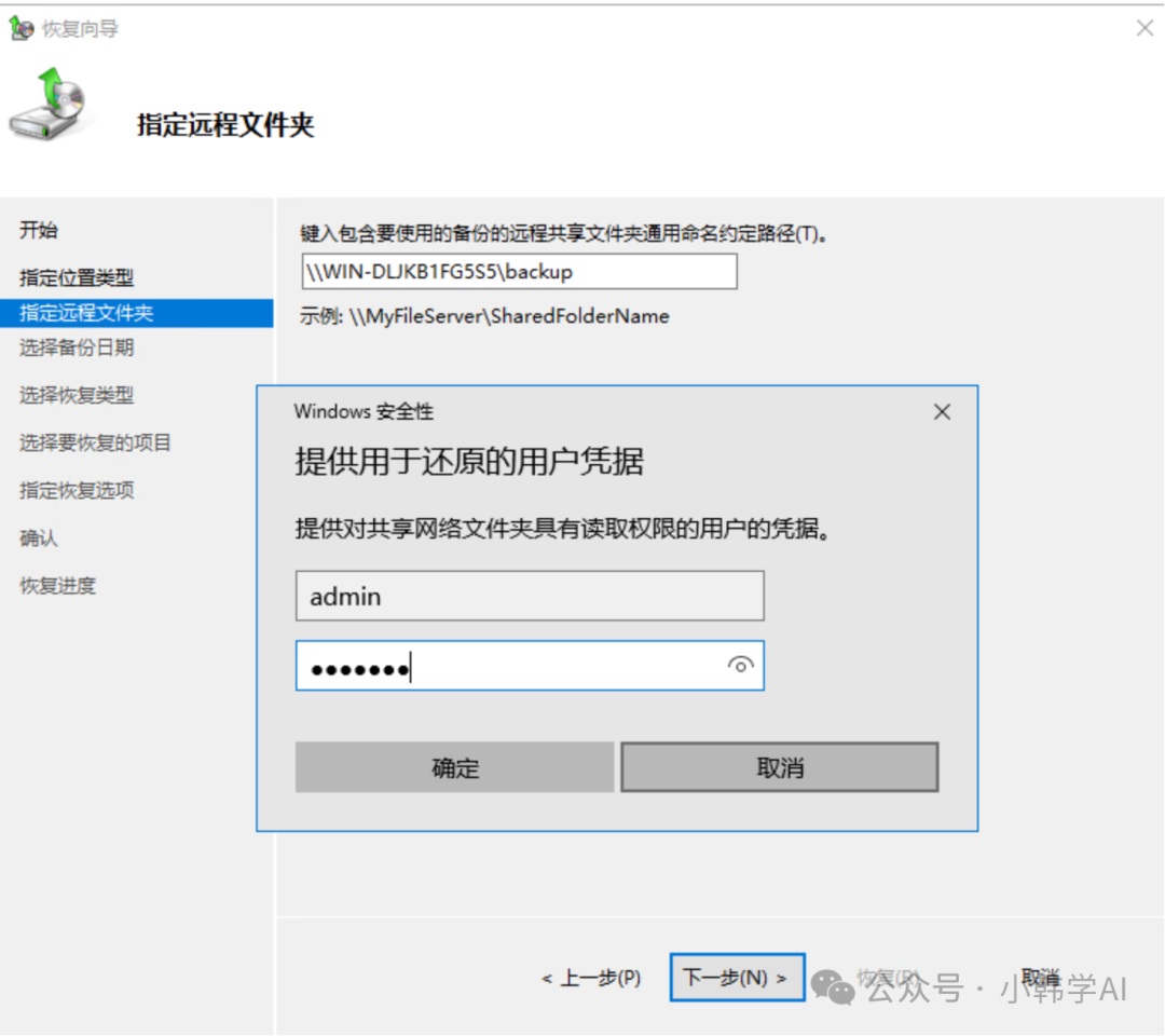

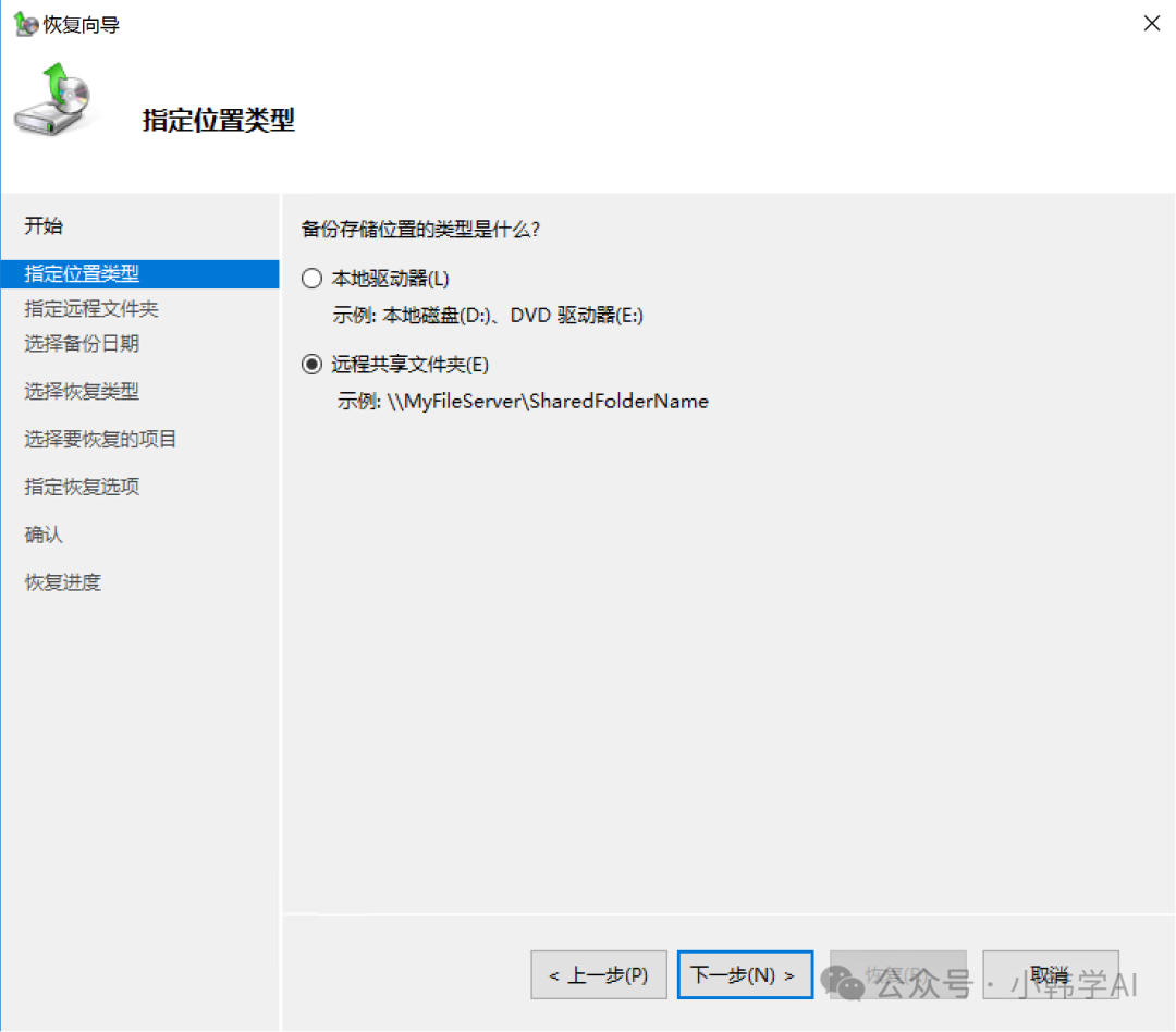

选择本地所在地,本机或者网络共享目录,我这里之前备份在网络共享目录下

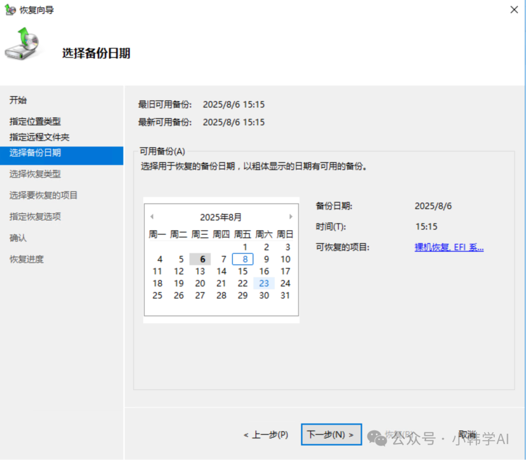

选择你要恢复的备份

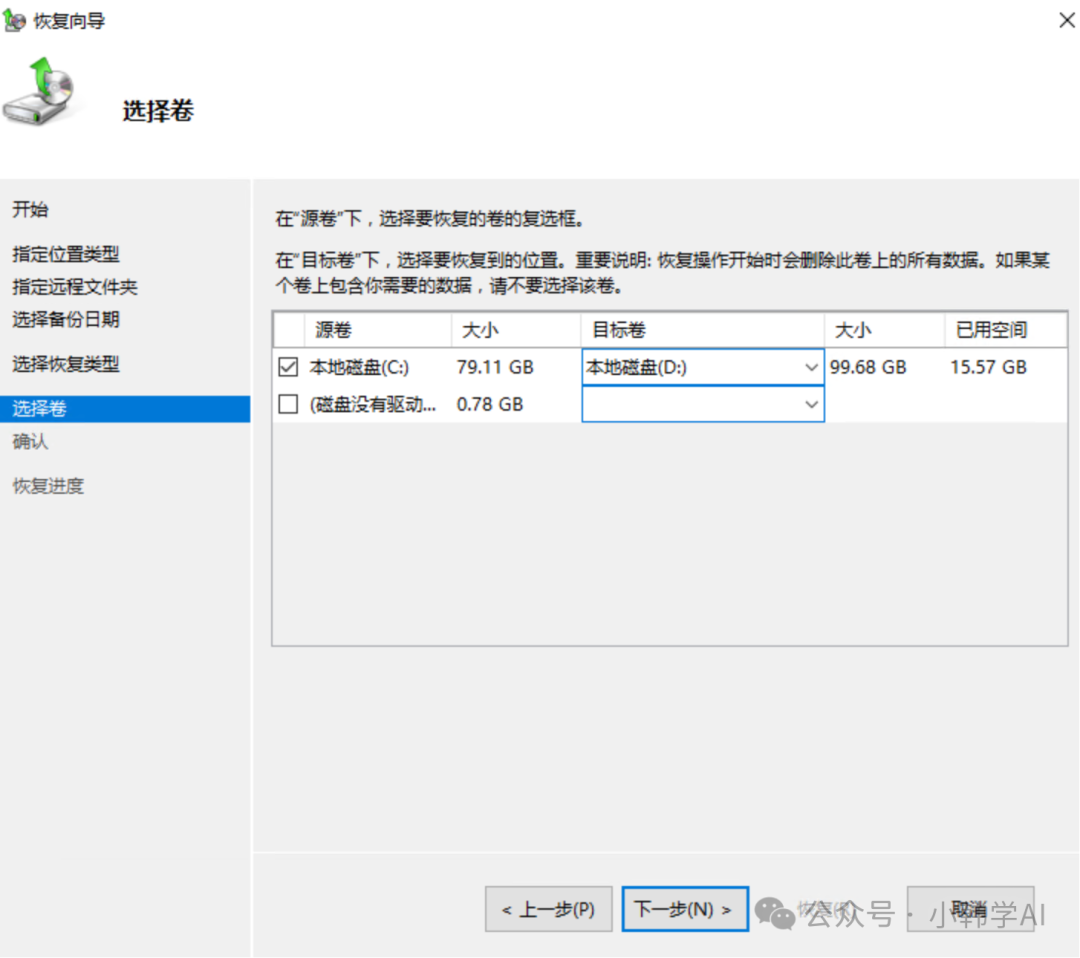

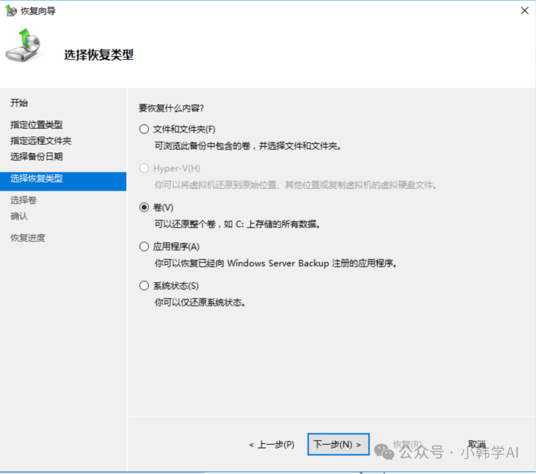

选择要恢复卷,还是文件还是其他
我这里选择把备份中的C盘分区卷,恢复到这台机器的d盘
点击恢复,即可把备份的C盘恢复到目标D盘。
