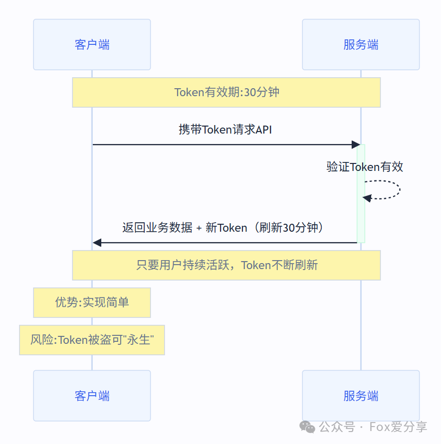

方案一:滑动窗口续期 (Sliding Session)
这是一种“在你无知无觉中,就帮你把事办了”的方案。
  • 工作方式
    系统为每个Token设置一个过期时间(比如30分钟)。当用户带着Token来访问时,如果Token有效,服务端在返回数据的同时,会自动给用户换发一个拥有新的30分钟过期时间的新Token
  • 优点
    实现简单,逻辑清晰,只要用户在规定时间内持续活跃,就能一直在线。
  • 缺点
    1. 安全风险
      如果一个Token被盗,攻击者也可以通过高频访问来让这个Token“永生”。
    2. 并发问题
      如果用户同时发了多个请求,可能会瞬间收到好几个新Token,客户端会感到困惑:“我到底该用哪一个?”
    3. IO压力
      对于需要将Token信息存储在服务端的普通Token(下文会讲),每次续期都意味着一次写操作,会增加服务端IO压力。

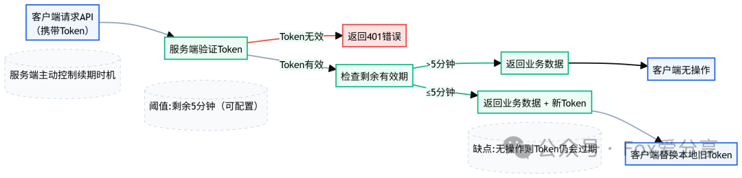

方案三:服务端自动续期
这是一种“爱操心”的服务端策略。
  • 工作方式
    客户端正常请求,服务端在验证Token的同时,会检查其剩余有效期。如果发现有效期不足某个阈值(比如只剩5分钟了),就在这次请求的响应头里,主动塞一个新的Token给客户端。客户端需要检查响应头,如果发现有新Token,就替换掉本地的旧Token。
  • 优点
    续期时机由服务端掌握,客户端逻辑相对简单。
  • 缺点
    属于“被动”续期,如果用户在Token即将过期的几分钟内恰好没有任何操作,那么Token还是会过期。此外,每次响应都可能需要额外的数据传输。

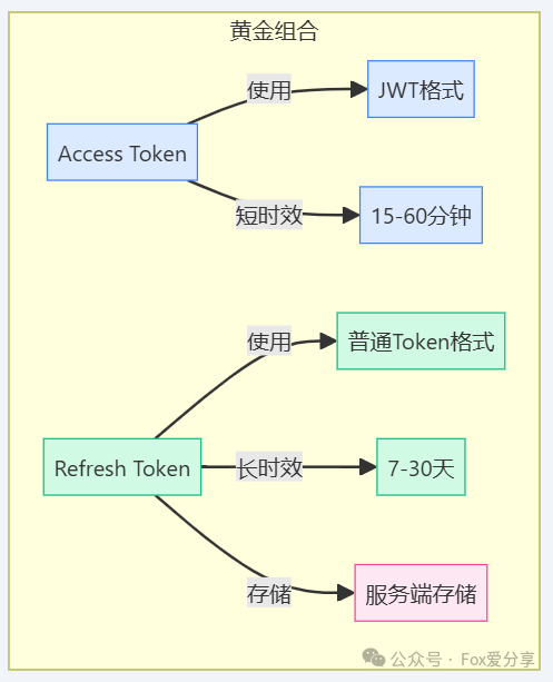

四、最佳实践:Refresh Token + JWT
看到这里,你可能会想,有没有一种方案能集各家之所长?
当然有!那就是 Refresh Token机制 + JWT 的黄金组合
这套组合拳的打法是:
  1. Access Token 使用JWT格式
    充分利用JWT的无状态、适合微服务的特性。同时,将其生命周期设置得极短(比如15分钟到1小时),即使泄露,风险也极低。
  2. Refresh Token 使用普通Token格式
    它只是一个无意义的随机字符串,存储在服务端(比如Redis或数据库中),并与用户ID关联。这样服务端就拥有了对续期权限的绝对控制,可以随时让某个Refresh Token失效。
这个组合,既享受了JWT在业务请求中的高性能,又通过Refresh Token弥补了JWT难以吊销的短板,同时保证了优秀的用户体验。堪称完美!
