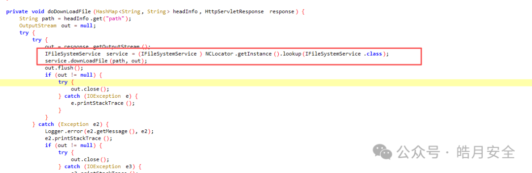

跟进doDownLoadFile方法
从headInfo中获取参数path,随后初始化文件系统的操作类,调用downLoadFile方法

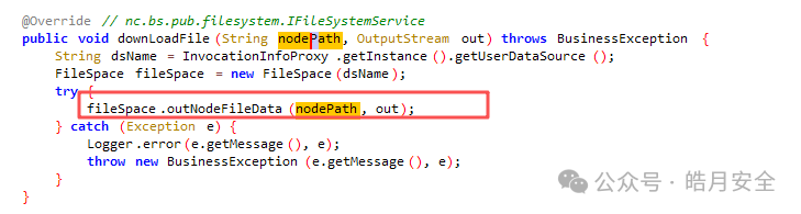

跟进downLoadFile方法

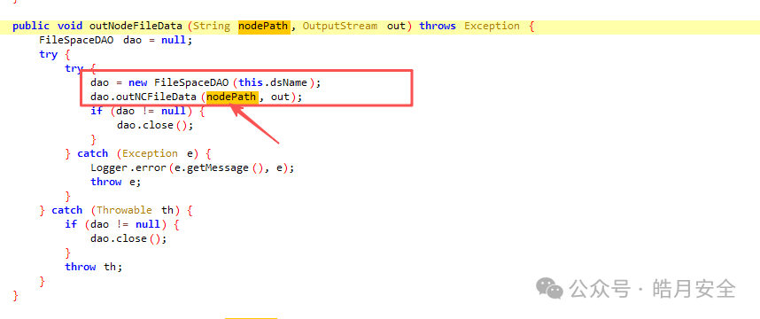

根据dnName进行FileSpace初始化,虽有调用outNodeFileData方法

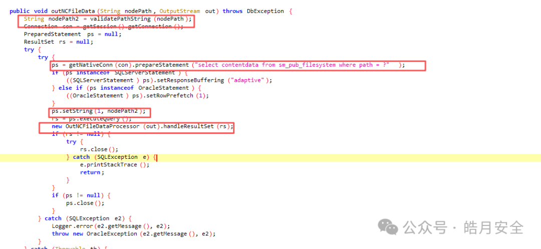

跟进方法outNCFileData,

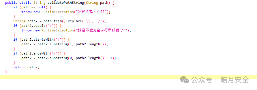

首先调用validatePathString对传入的路径nodepath进行判断,没有校验绝对路径类型和路径穿越字符
随后直接调用ps = getNativeConn(con).prepareStatement("select contentdata from sm_pub_filesystem where path = ?");
实现从数据库中映射路径获取读取的文件内容,并调用new OutNCFileDataProcessor(out).handleResultSet(rs); 将读取内容写入响应对象,整个过程中没有对传入的反序列化数据校验,且没有校验获取的path是否可以路径穿越以及是否通过绝对路径读取敏感文件内容

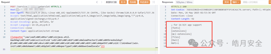

测试执行
