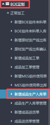

1.进入ERP系统之后,点击“BOE定制”,点开“正常加工”,然后找到“新增成品生产入库单”

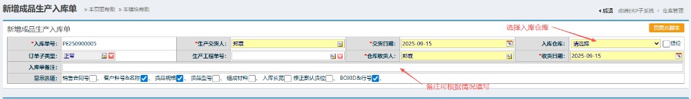

2.进入界面后,按图操作:选择好对应入库仓库备注可根据情况填写。

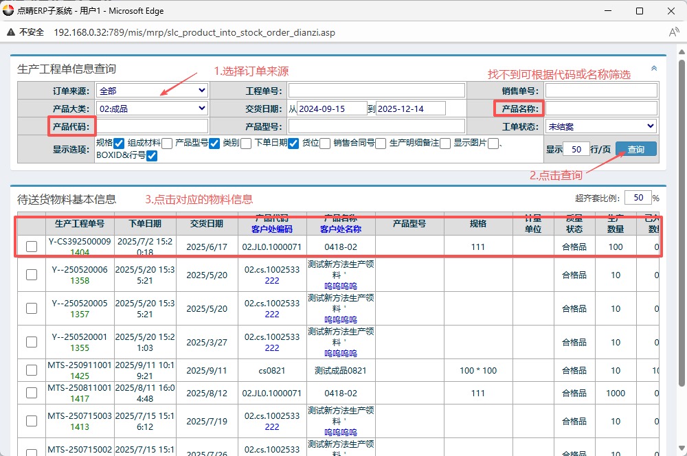

3.接着点击下方的“货品编码”,会弹出物料的信息界面。
弹出界面后,按图操作:选择订单来源,然后点击查询,点击对应的物料信息。
如果找不到可根据代码或名称筛选。

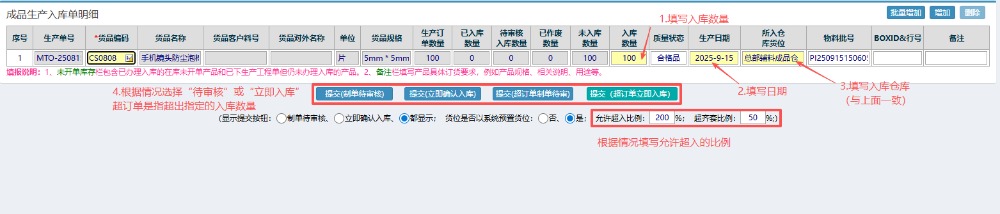

4.选好物料后,按图操作:填写入库数量日期以及入库仓库(与上面一致)。
根据情况选择“待审核”或者“立即入库”。如果有超入的情况下,需要设置好超入的比例
超入:指超出入库订单指定的数量。

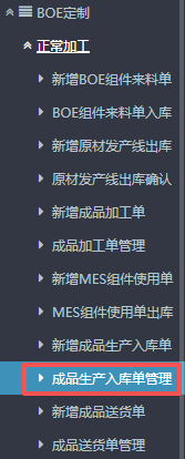

5.提交之后,回到左侧功能菜单,点击“成品入库单管理”。

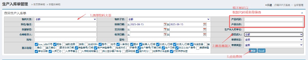

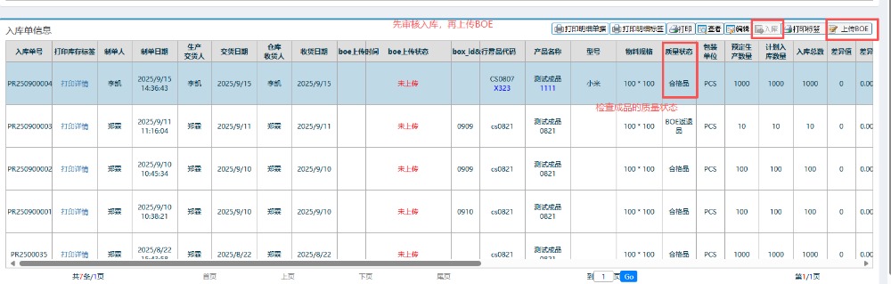

6.点击进入后,按图操作:选择订单大类,是否是超入的订单,然后点击查询(找不到可以根据代码或名称筛选)
7.接下来就是进行入库的操作:先入库,再上传BOE。同时检查下成品的质量状态
流程结束。
