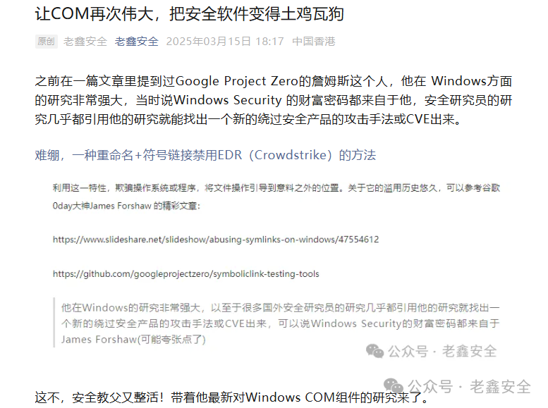

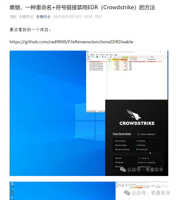

其实早在之前,我就发过相关内容:
难绷,一种重命名+符号链接禁用EDR(Crowdstrike)的方法
具体参考Avast Free Antivirus 的任意文件删除到权限提升:https://www.zerodayinitiative.com/blog/2024/7/29/breaking-barriers-and-assumptions-techniques-for-privilege-escalation-on-windows-part-1

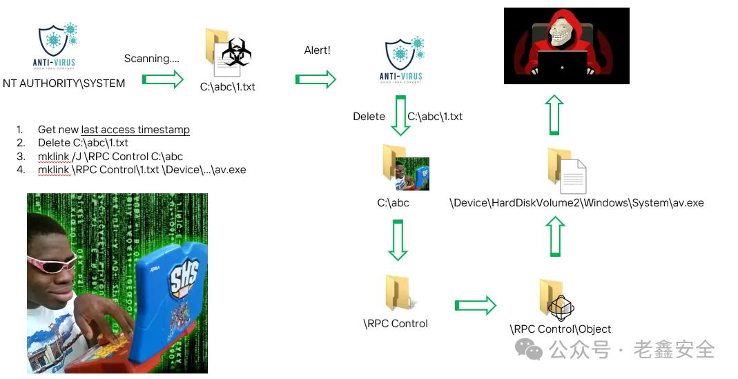

恶意程序可以创建一个文件,填入特定杀毒引擎能检测到的字节(例如,写入 EICAR 字符串),通过某种方式触发杀毒扫描(比如尝试读取该文件以触发实时防护扫描),随后迅速将该文件替换为指向其他文件的符号链接。
这就形成了众所周知的条件竞争:is_infected_file()处理的是一个文件,但remove_file()可能会处理另一个文件!路径虽然相同,但在这两个函数中指向了不同文件:一个是检测到有问题的常规文件,另一个是指向他处的符号链接。
So,remove_file()将删除符号链接指向的目标(该目标可由攻击者指定)。如果这个目标是杀毒软件自身的EXE,那么就会发生以下这种搞笑事情
比如有一个以NT AUTHORITY\SYSTEM身份运行的杀毒服务。黑客在设备磁盘上放置恶意的EICAR测试文件,随后开始循环检查文件的最后访问时间戳”,试图检测其文件是否被访问。当杀毒软件访问该文件并识别出恶意内容后,尝试将其从磁盘删除。然而就在此时,黑客将其文件替换为符号链接——该链接通过结合NTFS挂载点与对象管理器符号链接,最终指向杀毒软件自身的核心文件。如此一来,杀毒软件便完成了自我删除的窒息操作
见上图,存在任意文件删除漏洞的安全产品可不少呢,虽然很多都已经修复勒无法复现。但别担心,兄弟,软柿子始终都是有的,经过测试还有很多存在这种漏洞,为了避免风险,这里以Windows Defender为例......

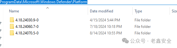

每当有新版本更新时,WinDefend服务都会创建一个以新下载的版本命名的新文件夹,并将其放置在“ C:\ProgramData\Microsoft\Windows Defender\Platform ”文件夹中。新文件夹包含新版WinDefender的所有可执行文件。
当 Windows Defender 从旧版本过渡到新版本时会发生什么 ?
  1. 1. 通过调用QueryDirectory 函数 列出“Platform”文件夹中的所有现有版本。
  2. 2. 选择版本号最高的文件夹,即最新版本。
  3. 3. 使用位于所选文件夹中的可执行文件创建新的 Defender 服务进程,然后退出旧进程。

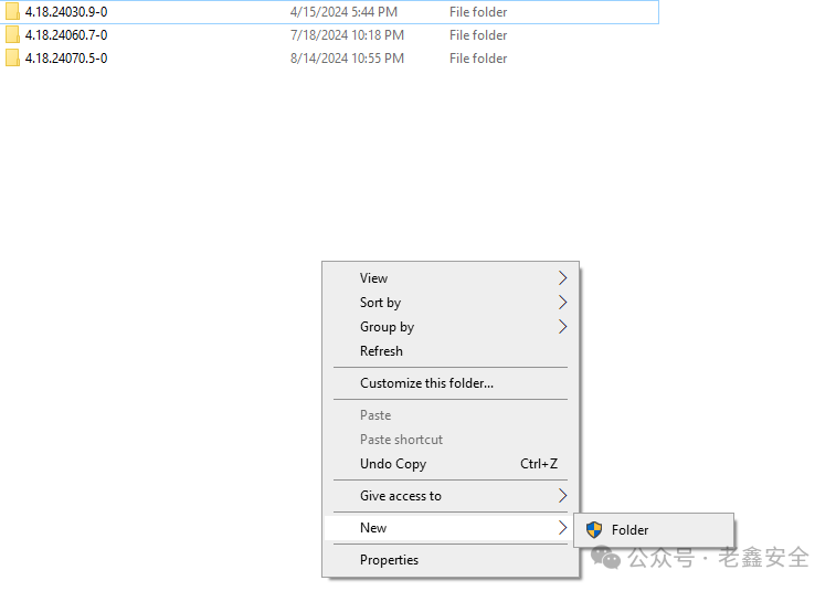

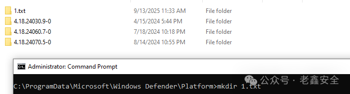

Windows Defender 始终阻止将文件写入其运行文件夹,“ Platform ”文件夹也不例外。
但是,如果是创建一个新文件夹而不是写入文件,会怎么样呢?
毋庸置疑,完全可以在“ Platform ”文件夹中创建任意名称的文件夹。
So,结合之前Windows Defender 如何过渡到新版本的信息,如果在“Platform”中创建一个以最高版本号命名的文件夹,Defender 会将这个文件夹用作其执行文件夹

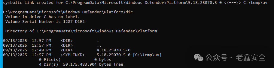

之后,在“Platform”文件夹中创建一个指向新路径 (C:\temp\av) 的目录符号链接(SYMLINK )。确保 SYMLINK 名称对应于“ Platform ”中现有文件夹的最高版本号。例如,如果当前版本为“4.18.25070.5-0”,那么创建一个名为“5.18.25070.5-0”的 SYMLINK,以保证此 SYMLINK 具有最高的版本号。
mklink /D "C:\ProgramData\Microsoft\Windows Defender\Platform\5.18.25070.5-0" "C:\temp\av"

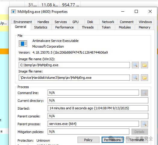

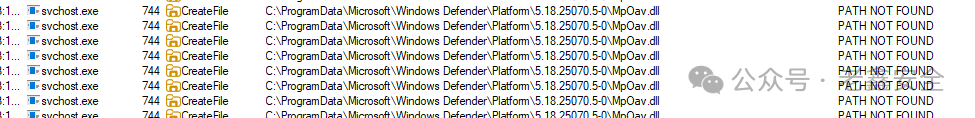

重启或更新Defender服务,此时它的可执行文件位于由具有读/写访问权限的攻击者完全控制的文件夹中。
如图所见,Defender 现在使用位于“C:\temp\av”的可执行文件。在此文件夹中,我们可以完全控制执行诸如写入/删除文件之类的操作。还可以使用 DLL 侧加载技术将代码注入Defender进程以利用他的权限干坏事。

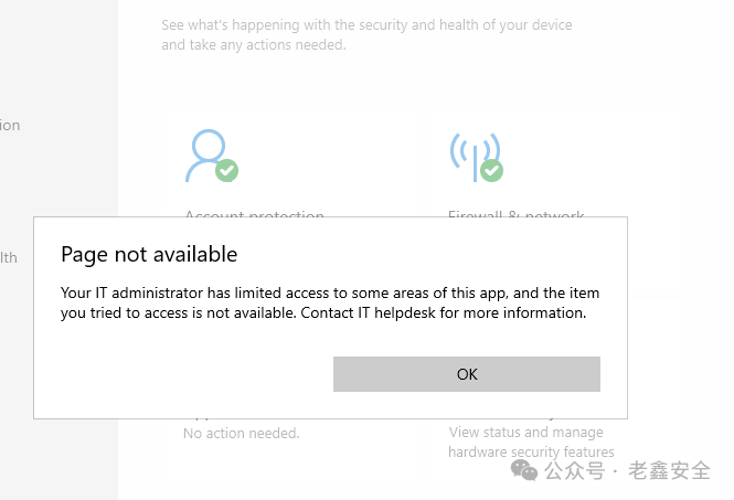

甚至还可以删除“ Platform ”中的版本文件夹和完全控制的文件夹之间的符号链接,使Defender无法找到可执行路径从而禁用它
