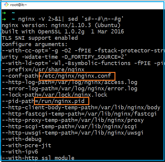

不同的 nginx 实例支持独立的配置文件,可以单独启停。比如默认的 nginx 是通过 systemctl 进行管理的,它默认的配置文件是在 /etc/nginx/ 目录。
通过 nginx -V 可以查看它的编译选项,其中包含了默认配置文件位置,以及默认日志。
nginx -V 2>&1| sed 's#--#\n--#g'
在我们使用 nginx 时,没有配的参数它会使用编译参数作为默认参数。如果想在一台机器上运行多个实例,需要改变它的默认参数。

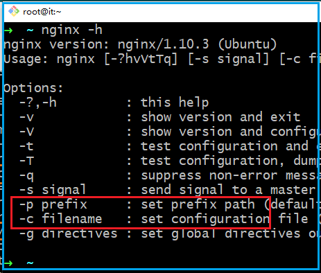

通过调整两个参数,让 nginx 以不同的身份启动当前实例。
调整 -p 和 -c 参数可以在一台机器上运行多个实例。
