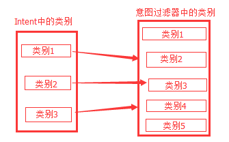

4.类别测试:
对应<intent-filter>中的<category />标签;
(1)Intent中的类别必须全部匹配<intent-filter>中的<category />,但是<intent-filter>中多余的<category />将不会导致匹配失败。
例如:Intent中有3个类别,而意图过滤器中定义了5个,如果Intent中的3个类别都与过滤器中的匹配,那么过滤器中的另外2个,将不会导致类别测试失败。
