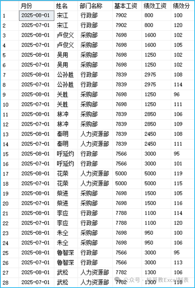

四、查询视图
运行:<SELECT * FROM View_员工详细信息_加密>即可查询出来所有员工的信息。

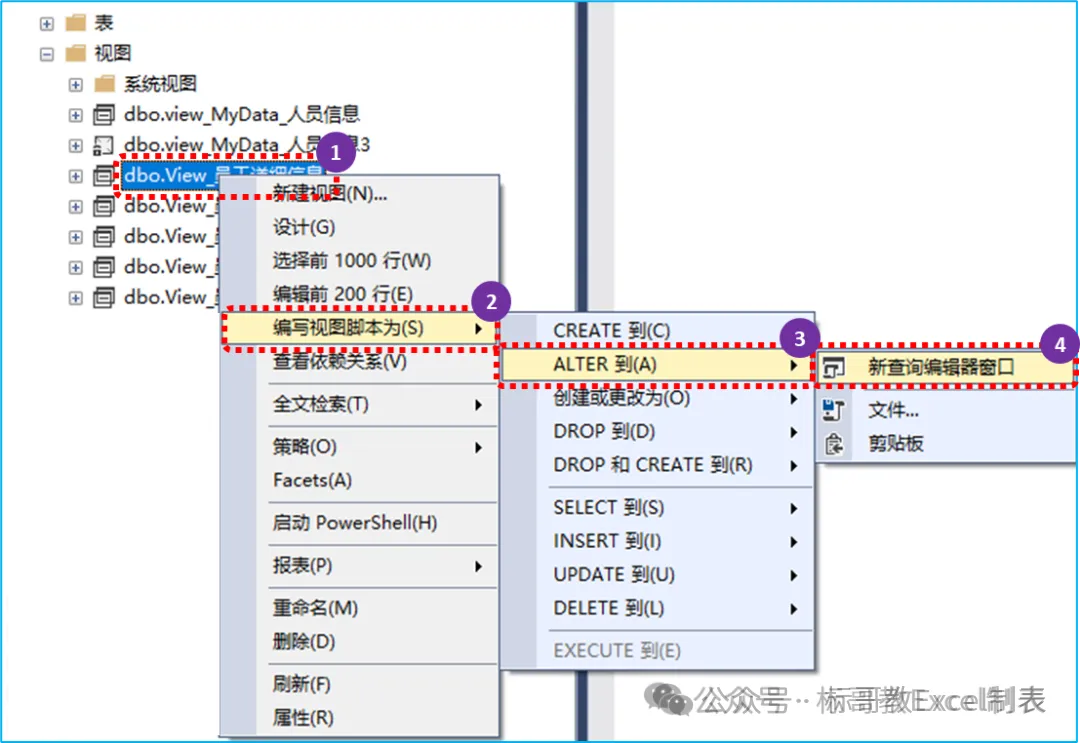

     5.1在SSMS里查看
(这个是加密后的视图)
(这个是正常的视图)
从两张图中能看出来,加密后看不到 CREATE(新建)、ALTER(修改)、创建或更改,从而阻止了更改视图的 Select 语句。
