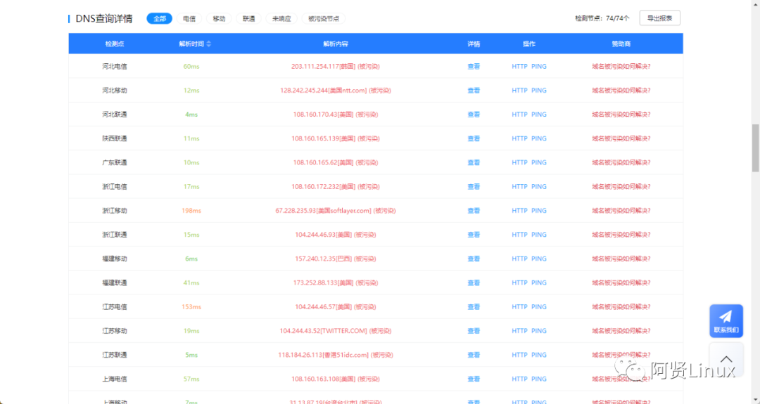

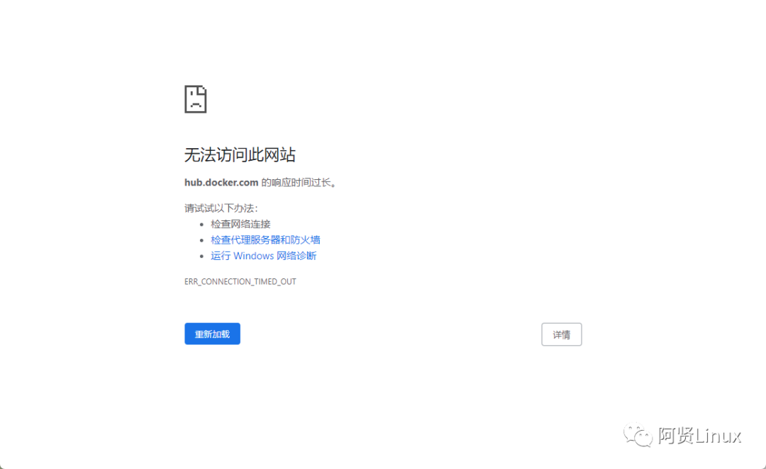

最近许多群友都询问为什么无法访问Docker镜像仓库,于是我也尝试去访问,结果果然无法访问。
大家的第一反应就是给墙了,通过ping检测红的很可怕。
实际上是DNS被污染了,导致很多用户都无法访问。至于什么是DNS污染,大家可以自行查询,这里主要讲解怎么解决dockerhub无法访问的问题。

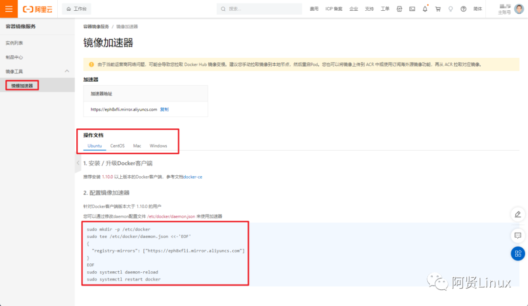

2.2.1 docker配置:
sudo mkdir -p /etc/docker
sudo tee /etc/docker/daemon.json <<-'EOF'
 "registry-mirrors": ["镜像加速地址"]
EOF
sudo systemctl daemon-reload
sudo systemctl restart docker
# 示例
 "registry-mirrors": ["https://eph8xfli.mirror.aliyuncs.com"]# 这是博主自己的阿里云镜像加速地址,大家可以更换为自己的
EOF
阿里云官网也有不同操作系统的操作文档,大家可以自行查阅
https://help.aliyun.com/document_detail/60750.html?spm=a2c4g.348824.0.0.742fa42dEeTNYo
