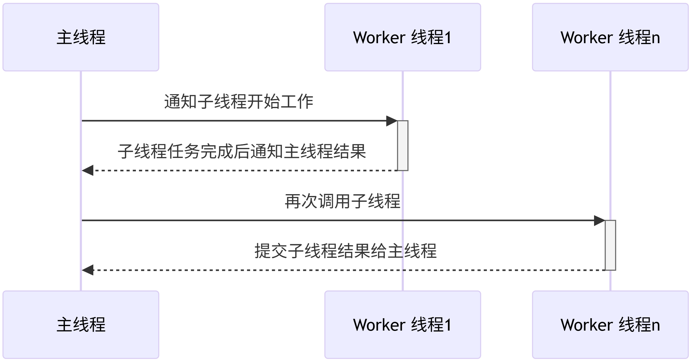

任务时序图

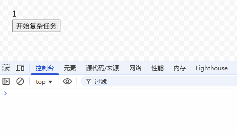

执行结果:
可以看到点击 开始复杂任务 按钮时,在计时器的第 4 秒主线程卡主了将近 4 秒,然后再恢复运行,这就是单线程中的 JS 耗时任务导致的页面假死现象。

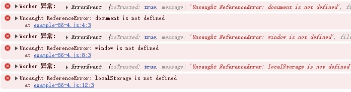

Web Worker 限制
在子线程中运行的代码,无法直接操作 DOM,无法访问 window/document 对象,也无法使用 localStorage 等,如果使用这些 API,代码将会报错:

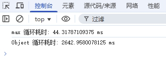

for 循环优化
注意上述代码中的 max 变量,为什么需要一个变量来保存 event.data 值?而不是直接使用 event.data 循环?将 worker.js 改造一下,看看不同使用方式的任务耗时:

执行结果:
可以明显看到,性能耗时相差将近 6 倍,这数字会随着对象属性越多,耗时越长!!所以在循环中应当尽量避免读取对象属性,尽可能使用变量来做循环条件!!

可以使用 Web Worker 同时启用多个工作线程,只是在任务调度的时候,需要注意响应结果的先后顺序是否对主线程的运行有影响。
