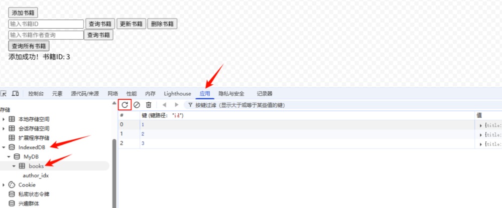

页面大概长这样:
源码:

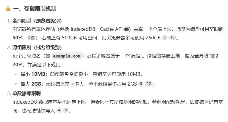

IndexedDB 大小限制
以下内容为 AI 回答:
获取可用的存储空间大小
navigator.storage.estimate().then((estimate) => {
  console.log(
    `已使用:`,
      (estimate.usage / estimate.quota) * 100
    ).toFixed(2)
  console.log(`可使用:`, (estimate.quota / 1024 / 1024).toFixed(2) + "MB");
相关文档:https://developer.mozilla.org/en-US/docs/Web/API/Storage_API
