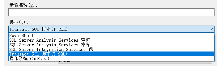

作业步骤可以是:
  • 可执行程序和操作系统命令。
  • Transact-SQL(T-SQL)语句,包括存储过程和扩展存储过程。
  • PowerShell脚本。
  • Mircosoft ActiveX脚本。
  • 复制任务。
  • 分析服务任务。
  • 集成服务包。

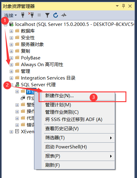

在SSMS中创建一个作业,通常经过以下几步:
  1. 在对象资源管理器中,单击加号展开要在其中创建SQL Server代理作业的服务器。
  2. 点击加号展开SQL Server代理。
  3. 右键单击作业文件夹并选择新建作业。
4.在新建作业对话框中的常规页面,修改作业的常规属性。(一般改个名称即可)

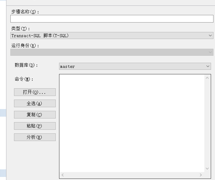

这边着重介绍下T-SQL类型的作业步骤。创建T-SQL作业步骤时,你必须:
  • 指定运行该作业的数据库。
  • 键入执行的T-SQL语句。语句可以调用存储过程或扩展存储过程。
你也可以选一个现有的T-SQL文件作为作业步骤的命令。
