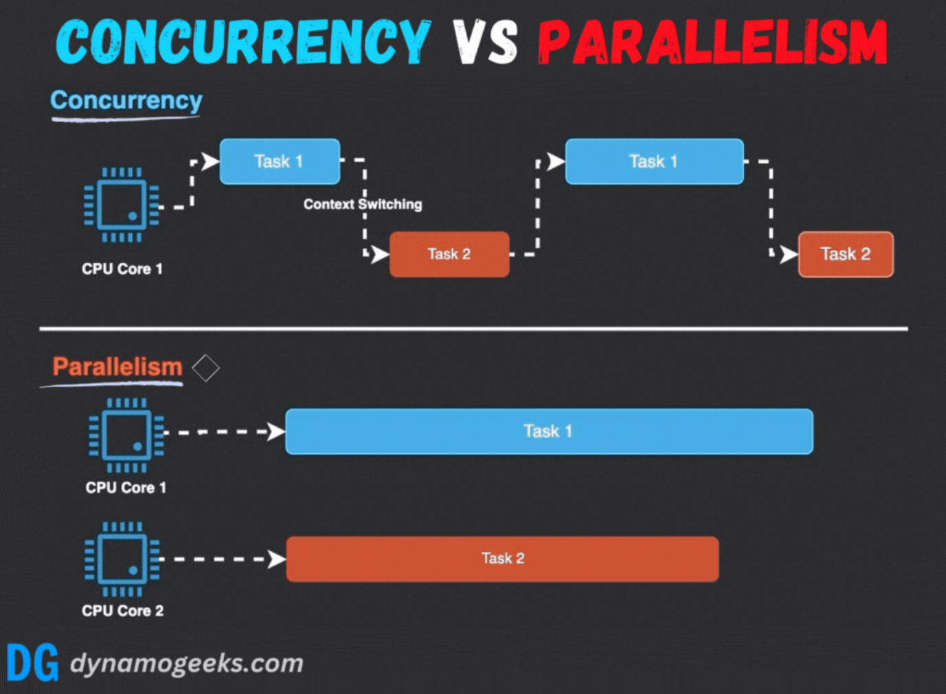

2.并发与并行
2.1 定义
  • 并发(Concurrency):
    • 指系统在一段时间内管理多个任务的能力。并发关注任务的协调与交错执行,通过时间分片等技术在一个或多个处理器上实现,因此并发看似同时进行,但不一定在同一时刻执行。
    • 并发强调任务的逻辑组织和协调。
    • 举例:一个Web服务器可以并发处理多个客户端请求,通过快速切换任务确保每个请求都能及时响应。
  • 并行(Parallelism):
    • 指多个任务在同一时刻真正同时执行,通常依赖于多核处理器或分布式系统。其核心目标是提升计算速度,通过将问题分解为独立的子任务并同时处理。并行适用于计算密集型任务。
    • 并行关注物理执行的并行性。
    • 举例:在并行矩阵乘法中,不同的核心可以同时计算矩阵的不同部分,从而显著缩短总计算时间;科学模拟或图像处理,其效果依赖于多核处理器、GPU或分布式计算系统的硬件支持。
2.2 区别
并发与并行的根本区别在于执行的时间性资源依赖性
  • 执行模式:并行强调真正的同时执行,而并发通过任务切换营造同时进行的假象。
  • 硬件依赖:并行需要多处理器或多核心支持,而并发在单核系统上即可实现。
  • 目标:并行旨在加速计算,而并发注重系统响应性和多任务处理能力。
例如,在单核系统中,操作系统通过时间片轮转调度多个线程;而多核系统中,线程可以分配到不同核心并行运行。
