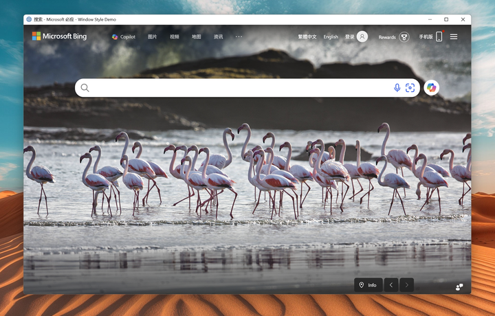

标准窗体样式
标准窗体样式与 WinForm 的标准窗体相同,支持最小化、最大化、关闭等操作。不同的是,整个客户区将以开发者设计的 Web 页面所覆盖,当然也可以如下图所示直接使用现有的 Web 站点。

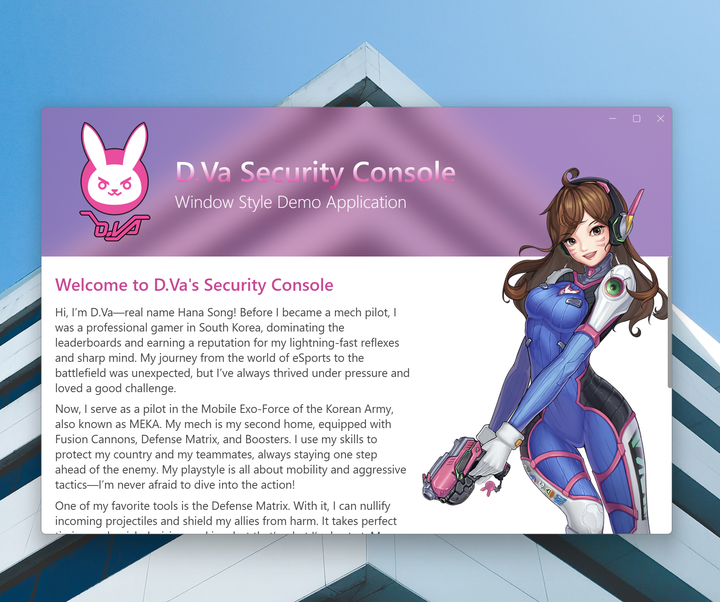

无标题栏窗体样式
无标题栏窗体去除了系统标题栏,允许开发者使用整个窗口区域这能为界面的设计带来极大的灵活性。如图所展示的 WinFormedge 示例程序,窗体移除了系统标准标题栏区域,使用整个 HTML 页面来展现软件的界面。

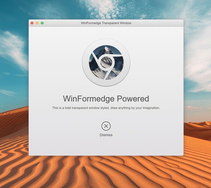

透明窗体样式
透明窗体允许开发者创建完全透明的窗体,适用于需要特殊视觉效果的应用程序。下图所展示的窗体,在 Windows 系统中使用 HTML 模拟了 macOS Yosemite 的窗体风格,因为使用了 WinFormedge 的透明窗体,因此从窗体的圆角效果、投影效果等等都完全使用 HTML 和 CSS 来实现。

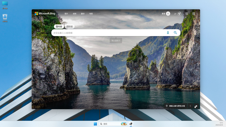

通过调整背景的 Alpha 通道也能实现更多酷炫的透明和半透明效果。
