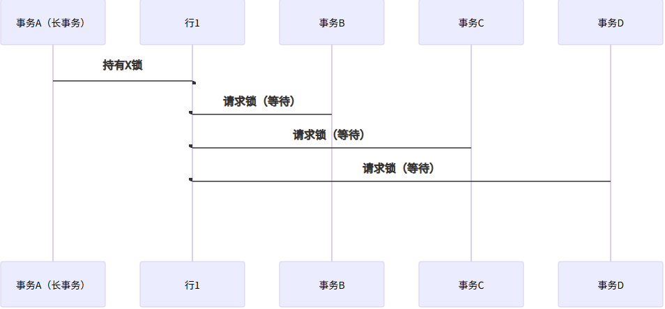

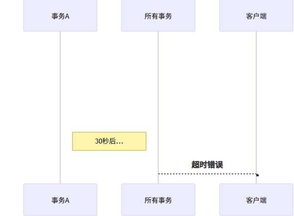

1. 锁等待雪崩
影响:整个系统连锁冻结

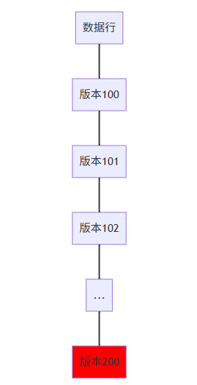

3. MVCC版本链失控
后果:简单查询需要遍历上百个版本

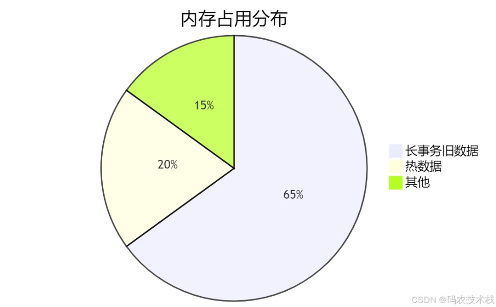

Buffer Pool污染:
导致正常查询被迫访问磁盘

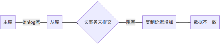

5. 主从复制延迟

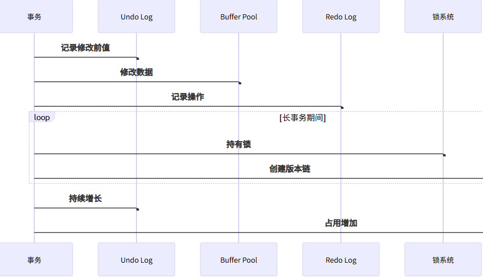

InnoDB事务生命周期
长事务与短事务对比

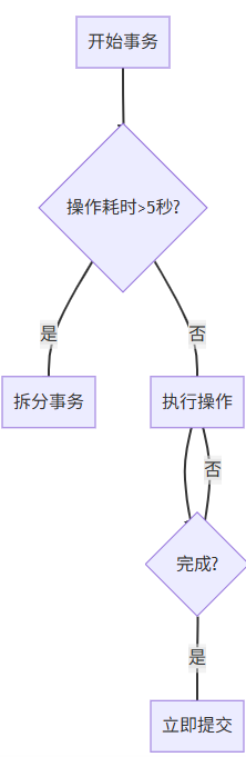

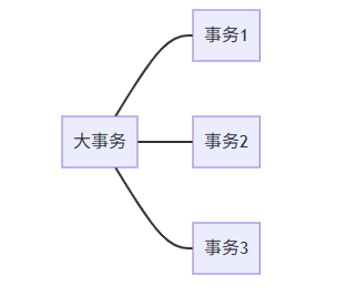

3. 事务拆分
示例:
-- 原始长事务
START TRANSACTION;
UPDATE ... -- 1万行
INSERT ... -- 5千行
COMMIT;
-- 拆分后
START TRANSACTION;
UPDATE ... LIMIT 1000; -- 分批处理
COMMIT;
START TRANSACTION;
COMMIT;

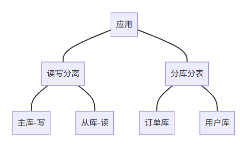

7. 架构优化

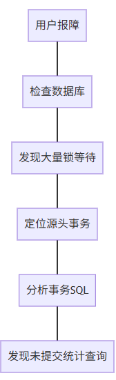

排查过程:
问题根源:
代码高亮:
-- 罪魁祸首
START TRANSACTION;
SELECT COUNT(*) FROM orders; -- 2亿行表,耗时5分钟
-- 忘记提交!

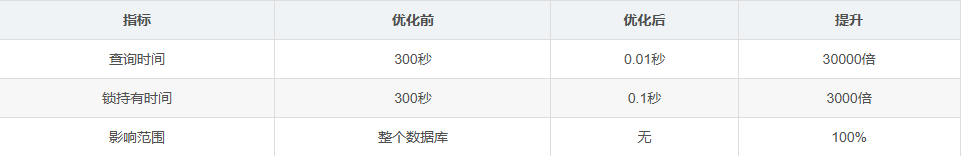

优化效果:

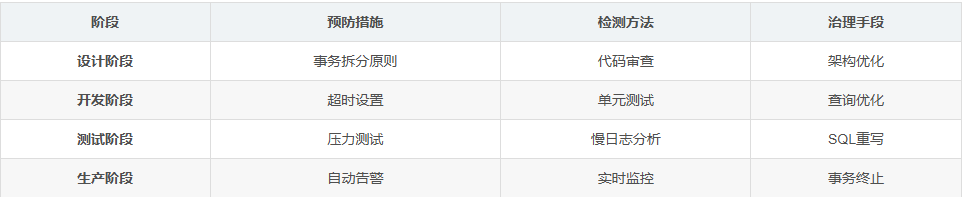

八、总结:长事务治理全景图
治理策略矩阵:
