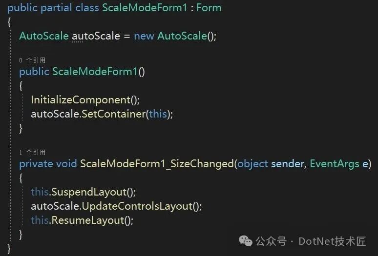

3、编写后台代码
在窗体的 SizeChanged 事件中初始化 AutoScaleHelper 实例,并指定缩放区域(容器):
注意:SuspendLayout 和 ResumeLayout 应成对使用,可显著提升控件较多时的视觉流畅度。

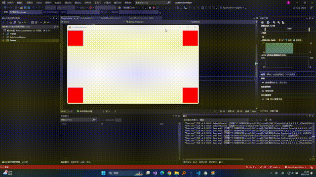

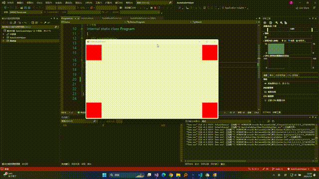

4、缩放模式
AutoScaleHelper 提供三种缩放模式:
默认模式:按容器的宽高比例分别缩放子控件,适用于大多数场景。
保持比例 + 水平缩放:控件保持原始宽高比,仅随容器宽度变化而缩放。
保持比例 + 垂直缩放:控件保持原始宽高比,仅随容器高度变化而缩放。
