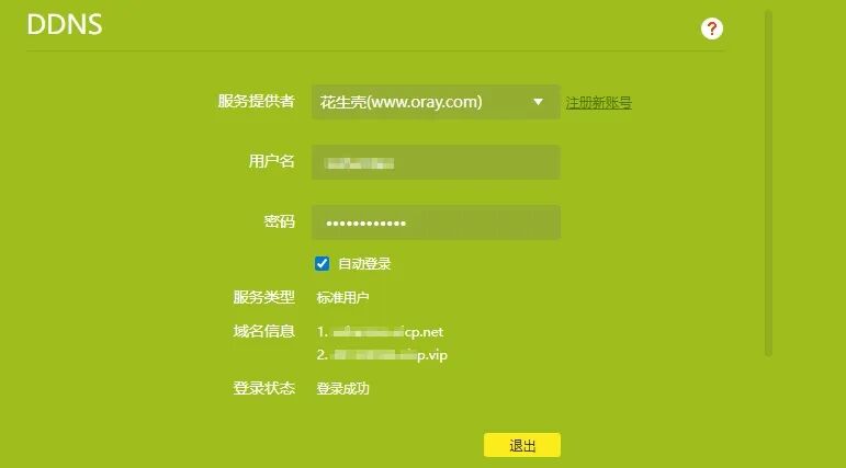

1.1 配置DDNS(获取固定访问地址)
家庭宽带的公网IP通常是动态变化的(每次重启路由器可能会改变),DDNS(动态域名解析)可以将动态IP绑定到一个固定的域名,方便我们远程访问。
步骤1:登录路由器管理界面
在浏览器中输入路由器管理地址(通常是192.168.1.1或192.168.0.1),输入管理员账号密码登录
步骤2:找到DDNS设置选项
进入「高级设置」-「DDNS」,不同品牌路由器位置可能不同,但通常都在「网络设置」或「高级功能」中
步骤3:配置并启用DDNS
选择一个DDNS服务提供商(部分路由器内置花生壳、阿里云等服务),按照提示注册并绑定域名,启用服务后会获得一个类似xxx.abc.com的固定域名

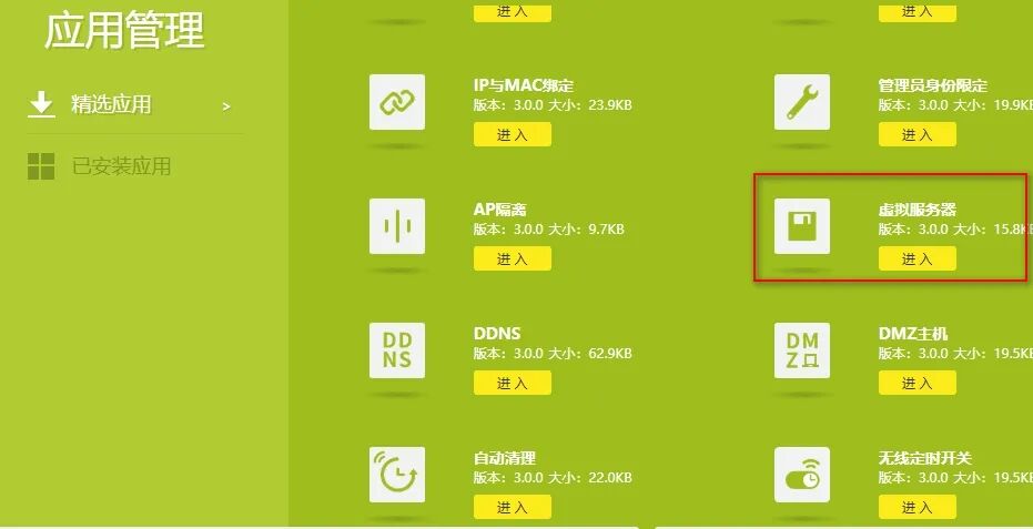

步骤1:进入端口映射设置
在路由器管理界面中找到「端口映射」或「虚拟服务器」选项
步骤2:添加端口映射规则
填写以下关键信息:
- 外部端口:建议设置为9(WOL默认端口)
- 内部端口:设置为9(与外部端口保持一致)
- 内部IP地址:填写目标电脑的内网IP(如192.168.1.105)
- 协议类型:选择UDP
- 状态:启用

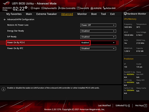

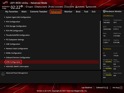

3主板BIOS设置:开启WOL支持
要实现关机状态下的远程唤醒,需要在主板BIOS中开启WOL功能。不同品牌主板的BIOS界面和选项名称可能不同,但设置逻辑相似。

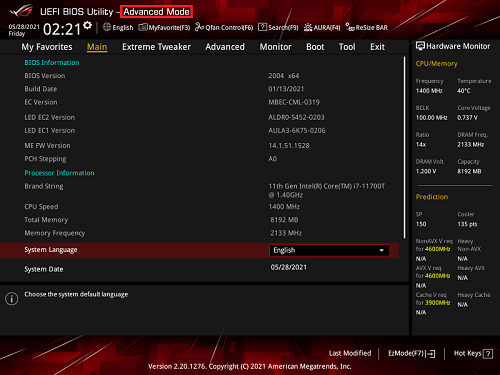

步骤1:进入BIOS设置界面
步骤2:找到电源管理设置
在BIOS菜单中找到"Power Management"(电源管理)或类似选项
步骤3:开启WOL相关选项
找到与WOL相关的选项(不同主板名称可能不同,可去网上找相应主板说明书参考配置),设置为"Enabled":
- Wake-on-LAN或Power On by LAN
- Wake on Magic Packet(通过魔法包唤醒)
- Resume by LAN或LAN Wake Up

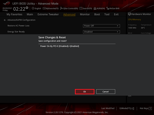

步骤4:保存设置并退出
按F10键保存设置并重启电脑(部分BIOS需要选择"Save & Exit"选项)

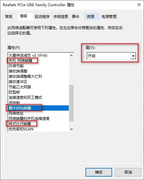

步骤2:配置网卡高级选项
右键网卡选择「属性」,切换到「高级」选项卡,找到以下选项并设置为「启用」:
- Wake on Pattern Match(通过匹配模式唤醒)
- Shutdown Wake-On-LAN(关机时允许WOL,部分网卡有此选项)

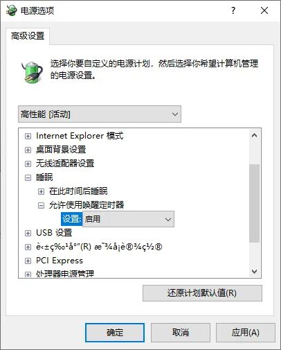

步骤2:设置唤醒定时器
点击「更改计划设置」-「更改高级电源设置」,展开「睡眠」-「允许使用唤醒定时器」,将「电池」和「接通电源」都设置为「启用」
