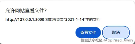

showDirectoryPicker(options)
用于显示一个允许用户选择一个目录的目录选择器。
  • options
    • id 可选,通过指定 ID,浏览器可以记住不同 ID 所对应的目录。如果在另一个选择器中使用了相同的 ID,则选择器将在同一目录中打开。
    • mode 可选,默认为 "read",用于只读访问,或 "readwrite",用于读写访问。
    • startIn 可选,一个FileSystemHandle 对象或者代表某个众所周知的目录的字符串(如:"desktop""documents""downloads""music""pictures""videos"),用于指定选择器的起始目录。

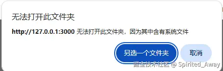

如果选中的文件夹包含系统文件,将无法打开,并提示选择其他文件夹。
成功选择后,将返回FileSystemDirectoryHandle对象,如果取消(关闭系统弹框或者点击取消)时,将返回一个失败的Promise

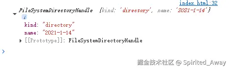

FileSystemDirectoryHandle, FileSystemFileHandle, FileSystemHandle
不管是选择文件还是文件夹, 确认选择后,返回的FileSystemDirectoryHandle,FileSystemFileHandle对象都继承自FileSystemHandle接口,所以我们先来了解下。
FileSystemHandle
代表一个文件或一个目录的对象。
  • kind 条目的类型。如果关联的条目是一个文件,则此值为 'file',否则为 'directory'
  • name 关联的条目(文件或者文件夹)的名称。

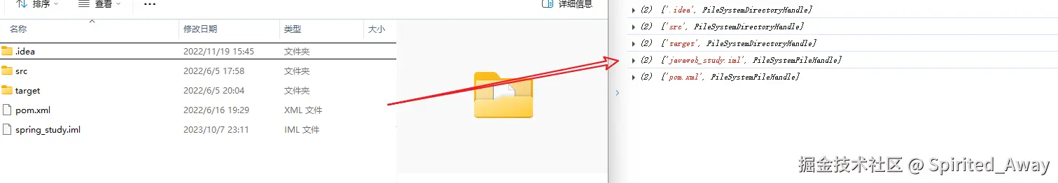

entries()
一个异步迭代器,返回当前选中文件夹下所有直接子内容的键值对。键值对是一个 [key, value] 形式的数组。有了这个就可以递归获取当前文件夹下所有文件及文件夹的句柄对象了。
for await (const entry of dir.entries()) {
  console.log(entry)

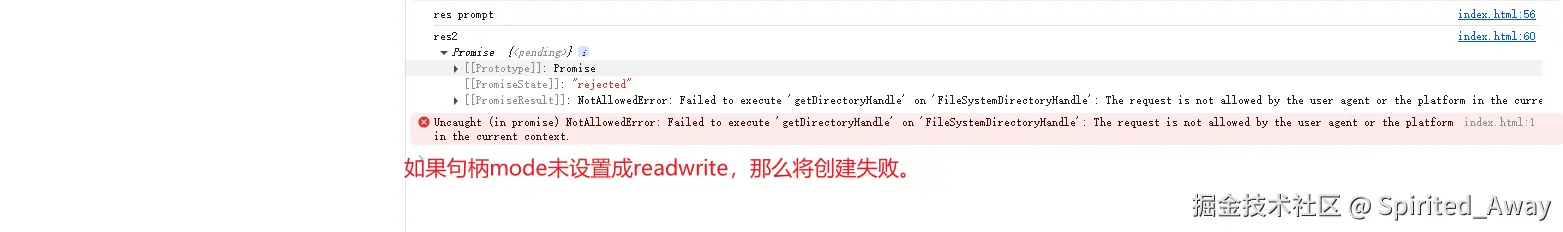

  • options.create 默认为 false。当设为 true 时,如果没有找到对应的目录,将会创建一个指定名称的目录并将其返回。 此时获取句柄对象的mode必须设置为readwrite。 如果初始化未设置,我们需要通过requestPermission请求对应的权限。

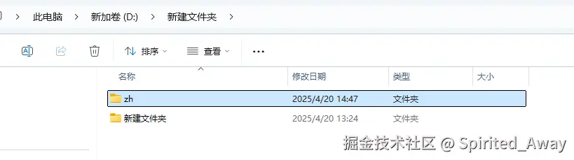

const dir = await window.showDirectoryPicker({
    mode: "read",
const res2 = dir.getDirectoryHandle("zh", {
  create: true
console.log("res2", res2)

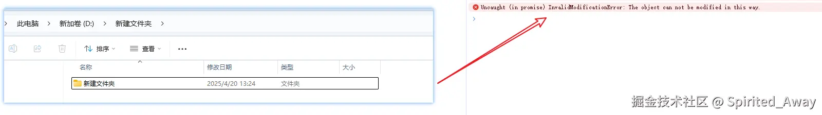

  • mode 可选, 指定可写文件流的锁定模式的字符串。默认值为 "siloed"
    • "exclusive" 只能打开一个 FileSystemWritableFileStream 写入器。在第一个写入器关闭之前尝试打开后续写入器会导致抛出 NoModificationAllowedError 异常。
    • "siloed" 可以同时打开多个 FileSystemWritableFileStream 写入器,每个写入器都有自己的交换文件,例如在多个标签页中使用同一个文件时。最后打开的写入器会写入其数据,因为每个写入器关闭时都会刷新数据。

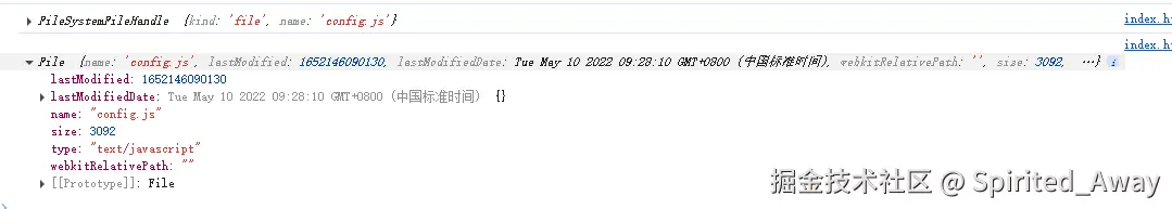

getFile()
返回一个File对象,其表示磁盘上句柄所代表的文件。如果磁盘上的文件在调用了此方法后发生了更改或是被移除,那么返回的File 对象可能会不再可读。
const [file] = await window.showOpenFilePicker({
console.log(file)
console.log(await file.getFile())

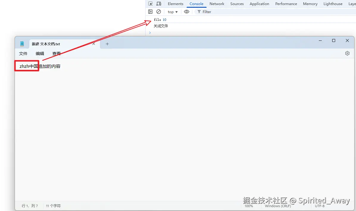

seek(position)
用于更新文件当前指针的偏移到指定的位置(以字节为单位)。主要改变写入内容插入的位置。
  • position 一个数字,表示从文件开头起的字节位置。 这里我们就可以结合getFile()获取文件大小,然后设置内容插入位置。来实现追加文件内容的效果。但是需要指定createWritable({ keepExistingData: true })才会保留以前的文件内容。
const writableStream = await newHandle.createWritable({
const file = await newHandle.getFile()
console.log("file", file.size)
// 默认情况,他只是在这个位置写入,并不会拷贝以前的内容。设置keepExistingData: true后就是追加内容
await writableStream.seek(file.size)
await writableStream.write("追加的内容")

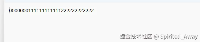

releaseLock()
用于释放 writer 对相应流的锁定。释放锁后,writer 将不再处于锁定状态。如果释放锁时关联的流出错,writer 随后也会以同样的方式发生错误;此外,writer 将会关闭。
const [newHandle] = await showOpenFilePicker()
const writer =  writableStream.getWriter()
writer.write("0000000")
writer.write("111111111111")
writer.releaseLock()
writableStream.write("222222222222")
writableStream.close()

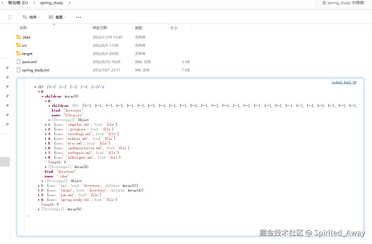

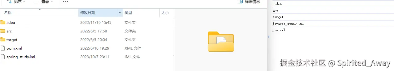

遍历当前选中的目录(及子目录)
async function readDir () {
  const dirHandle = await window.showDirectoryPicker();
  return await recursiveReadDir(dirHandle)
  async function recursiveReadDir(dirHandle) {
    const entries = [];
    for await (const entry of dirHandle.values()) {
      if (entry.kind === 'file') {
        entries.push({
          kind: entry.kind,
      } else if (entry.kind === 'directory') {
        entries.push({
          kind: entry.kind,
          children: await recursiveReadDir(entry)
    return entries
