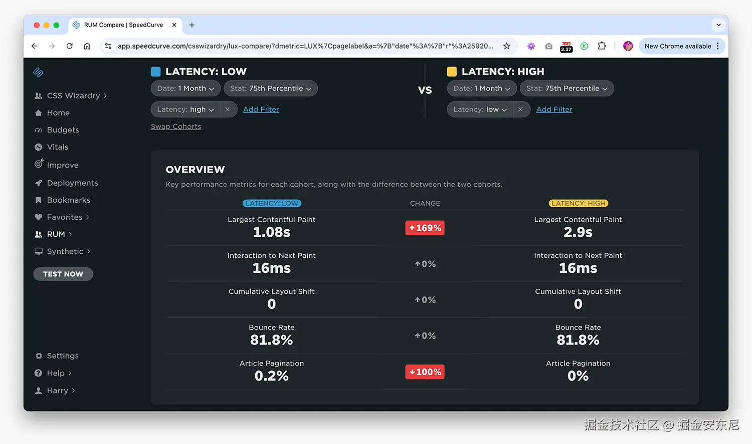

如果您使用的 RUM(真实用户监控) 或 分析服务提供商 能够接收类似 window.obs 格式的数据,那您就可以将这些信息发送给他们! 您 并不一定非要用 Obs.js 来调整或改变您的网站——您完全可以将它作为一个 纯粹的观测工具,借此更深入地了解您的用户群体。
我会把所有数据都发送给我在 SpeedCurve 的朋友们。有了这些数据,我就能开始对 RUM(真实用户监控)数据进行细分,并制定针对不同用户群体的服务策略。
以下是我用来将 Obs.js 数据发送至 SpeedCurve 的具体代码片段:
 * 此前由 Obs.js 捕获的所有数据,现在都会发送至 SpeedCurve 了!
 * I ❤️ SpeedCurve!
