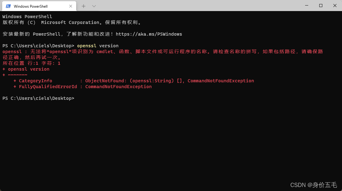

默认的Windows系统是不带openssl功能的,因此当需要生成密钥或证书时需要先安装openssl库。
openssl : 无法将“openssl”项识别为 cmdlet、函数、脚本文件或可运行程序的名称。请检查名称的拼写,如果包括路径,请确保路径正确,然后再试一次。
所在位置 行:1 字符: 1
+ openssl version
    + CategoryInfo          : ObjectNotFound: (openssl:String) [], CommandNotFoundException
    + FullyQualifiedErrorId : CommandNotFoundException

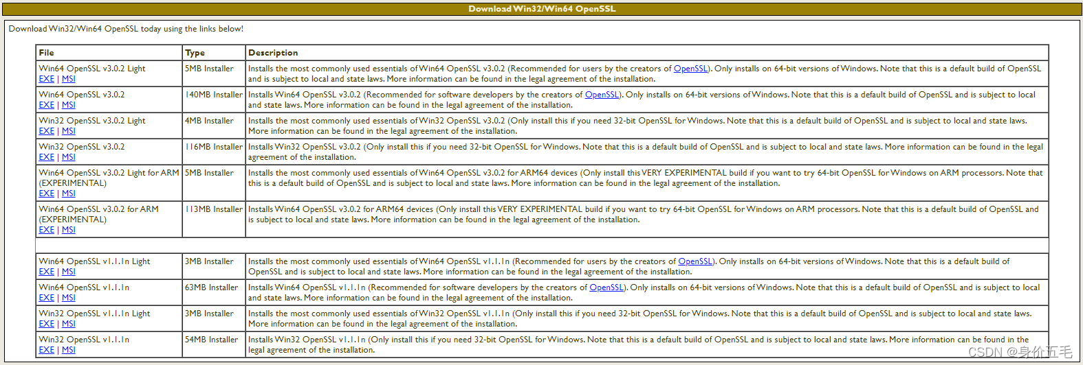

前往网站下载:Win32/Win64 OpenSSL Installer for Windows - Shining Light Productions
列表中提供了v3.0.2 v1.1.1两个版本,OpenSSL 3.0是OpenSSL的最新主要版本,服务支持直到2026年9月7日,是一个长期支持(LTS)版本。此前的LTS版本(1.1.1系列)将支持至9月11日2023年。
对于每个版本需要根据自己的电脑架构进行选择:
  • 电脑或者要安装的版本是64位,还是32位,通常基本都是64位;
  • 电脑架构是否是arm,取决于CPU,一般不是;
 此外,表格中也提供了轻量级版本,选择Light即可。
Win64 OpenSSL v3.0.2:
http://slproweb.com/download/Win64OpenSSL-3_0_2.msi
Win64 OpenSSL v3.0.2 Light:
http://slproweb.com/download/Win64OpenSSL_Light-3_0_2.msi
下载后直接运行,点击下一步,完成安装,需要记住安装位置。

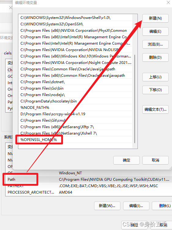

安装完毕后需要设置环境变量才可以使用, 默认安装位置为:C:\Program Files\OpenSSL-Win64
# 环境变量名
OPENSSL_HOME
# 环境变量值
C:\Program Files\OpenSSL-Win64\bin
然后还需要在 path 变量中添加该环境变量。
添加引用  %OPENSSL_HOME%

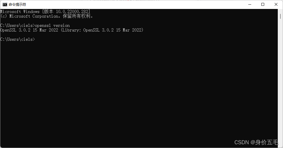

点击确定后关闭,在命令行中输入 openssl version 查看是否可用。
出现上述内容说明安装成功。
