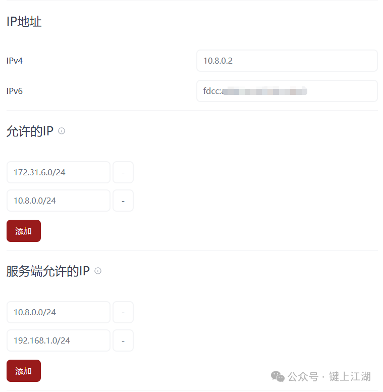

  2. 2. 创建一个 群晖 NAS 专用客户端配置(如 home),然后编辑配置:
允许的IP:代表客户端将哪些IP地址通过VPN路由到服务端
服务端允许的IP:代表服务端将哪些IP地址路由到客户端
在Sample中,172.31.6.0/24是wg-easy所在宿主机的IP网段(允许的IP可以写IP地址格式),192.168.1.0/24是群晖NAS所在的IP地址段。

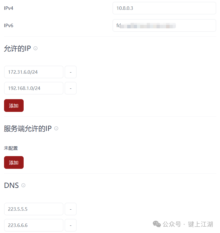

  1. 3. 创建一个 PC客户端配置(如 mypc),同样编辑配置:
服务端允许的IP:这里我没有填,因为没有需求从服务端主动访问我的PC。

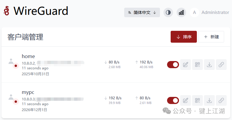

  1. 1. 在 wg-easy 管理界面,确认 群晖home 客户端已上线。

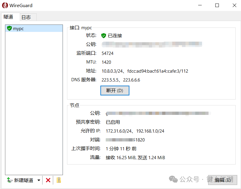

  3. 3. 导入配置 mypc.conf,连接成功后即可访问群晖。
