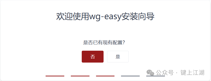

1️⃣ 访问打开欢迎页

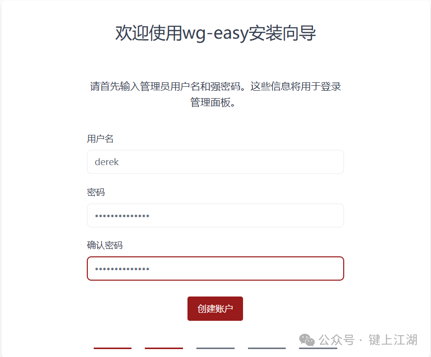

2️⃣ 创建管理员用户

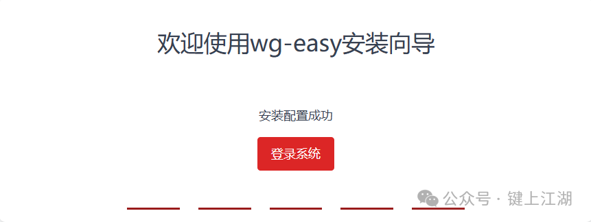

3️⃣ 使用新配置

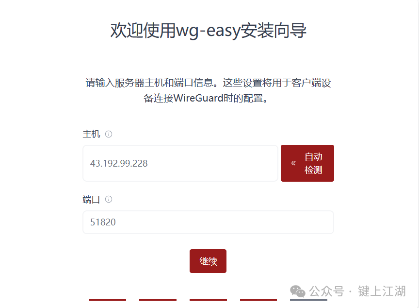

4️⃣ 输入公网IP或点击自动检测选择正确IP,端口51820/UDP,请在防火墙或安全组上放行。

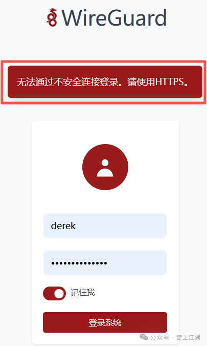

5️⃣登录系统
6️⃣默认wg-easy必须使用https登录,可以配置环境变量- INSECURE=true来使用非安全的连接,配置后重启生效。

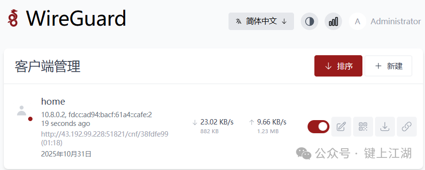

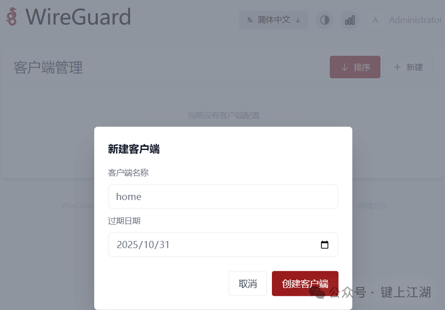

7️⃣创建客户端
8️⃣ 下载配置文件或扫码连接
